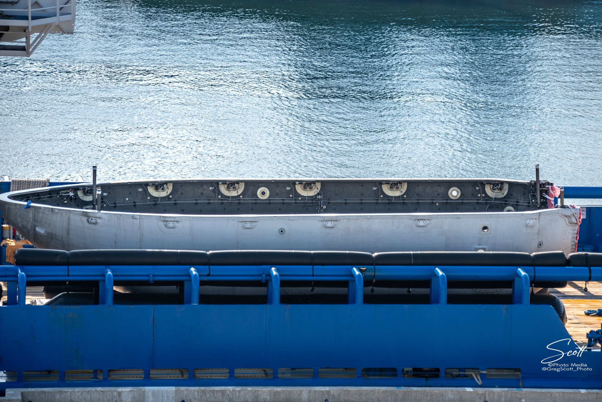

Shelia Bordelon hat wieder 2 Hälften mitgebracht.
https://twitter.com/SpaceXFleet/status/1392089292189601793
Snoopy
« Antwort #2341 am: 11. Mai 2021, 17:14:13 »
Beide Verkleidungshälften von Starlink 27 kamen heute in Port Canaveral an. Offenbar sind beide in perfekten Zustand.
Quelle: Greg Scott auf Twitter
