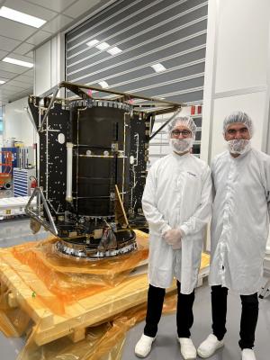

Die Hardware von Comet Interceptor nimmt langsam Gestalt an: die Satellitenstruktur wurde jetzt an OHB-Sweden in Stockholm-Kista geliefert, wo nun die Lageregelungssysteme und Triebwerke eingebaut werden
  Bild: OHB
https://www.linkedin.com/posts/ohb-sweden_next-milestone-in-the-comet-interceptor-project-activity-7348603326776709120-UVgM
