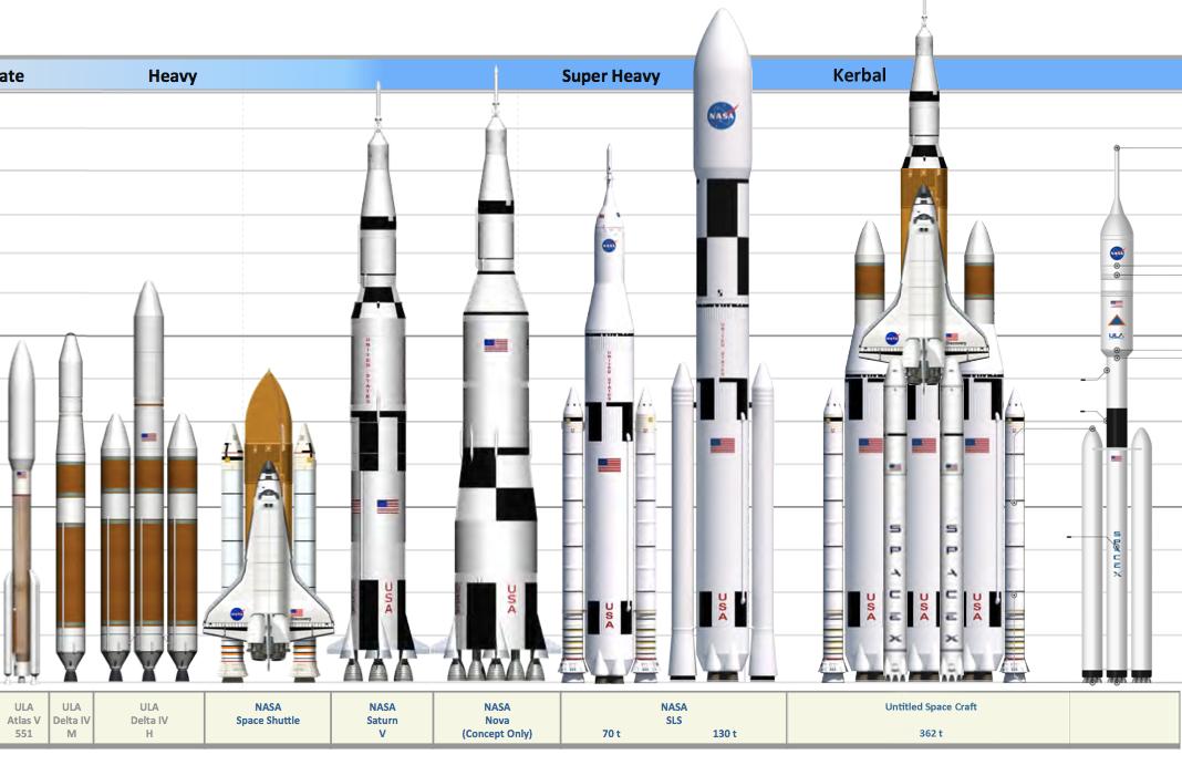

Hallo,
gerade bei Twitter gefunden.
Ich bin mir bei dem Bild
1) nicht sicher in welchem Thread (NASA, ULA, SpaceX) ich es posten soll. ;)
2) bei der Nähe zum ersten April, auch nicht sicher ob es ernst gemeint ist.
Viele Grüße
Mario

Das ist das Konzept, das NASA Chef Bridenstine gerade bei einer öffentlichen Veranstaltung vorgestellt hat.
Das muß hier drin sein. Ich habe mir das Video aber noch nicht angesehen. Wird ausführlich bei reddit diskutiert. Viele verstehen es so, daß das der SpaceX Vorschlag von vor ein paar Tagen ist. Aber den hatte ich so verstanden, daß zwei Starts für die Ausführung der Mission nötig sind. Das hier könnte sogar die bemannte Mission fliegen, sobald Falcon Heavy manrated ist.
https://www.reddit.com/r/spacex/comments/b8fi56/bridenstines_idea_for_inserting_orionesm_into/?st=ju08p3y0&sh=47833ce6
Der Orion stack und eine SLS-Block 1A Oberstufe ICPS auf Falcon Heavy.
Aber erst mal müßte der Kongress die Mittel bewilligen. Das sehe ich noch nicht.

Die NASA hat zuerst private Alternativen zum SLS geprüft, zuerst die Delta IV Heavy, dann in der Variante von 2 Start, aber man hat nur ein Pad am KSC und KSC+Vandenberg ist nicht kompatibel (oder kostet zuviel Sprit) und dann die Falcon 9 Heavy (was irgendwer hier zum Bild gemacht hat), was theoretisch gehen könnte, aber Problem Problem - ein horizontales Integieren/Aufrichten nicht möglich und ein vertikales Stacking komplett neu / nicht in der Zeit machbar.
Ende vom Lied, es muß doch die SLS sein.
Wenn, dann wird die Falcon Heavy mit der Dragon weiterverfolgt, aber erst später, was auch schon ein großer Change ist, weil bisher SLS/Orion gesetzt waren und jetzt nicht mehr.

Die 2te Stufe braucht mehr STRUTS!!!
Ich glaube auch nicht, daß das realisiert würde. Aber möglich wäre es schon. Vertikale Integration der Nutzlast, hier Orion, hat SpaceX in der Schublade, Studien finanziert von der Airforce. Der TE müßte modifiziert werden. Infrastruktur für LH2 ist nicht so gewaltig. ICPS braucht nicht sehr viel.
Als Hindernis sehe ich die strukturelle Stabilität eines solchen schlanken Turms. Und die Finanzierung. Einerseits wird der Kongress kaum zustimmen, andererseits müßten die Arbeiten praktisch diesen Monat anfangen, wenn ein Termin Ende 2020 halbwegs realistisch sein soll. Für diesen Zweck bewilligte Mittel aus dem nächsten Etat stehen aber frühestens Ende dieses Jahres zur Verfügung. Sie müßten also irgendwie Geld aus den Ecken fegen bei der NASA.

Das Konzept ist vollkommen uninteressant, denn es führt zu nichts und hat keinen möglichen Upgradpfad.
Der gesamte Stack schafft nur Gree Return zum Mond, also nichtmal einen Mondorbit. SLS schafft das aber schon in der ersten Version.
Wenn, dann lohnt sich, in Multi-Launch Architekturen zu investieren. Nur ist es damit zeitlich nicht möglich, für Trump Propaganda zu betreiben, also ist das für die aktuell aufkommenden Pläne uninteressant

Den Orionstack auf der FH zu starten würde erfordern, den Startturm signifikant zu erhöhen, allein für die vertikale Integration. Außerdem wenn der T/E von der Rakete entfernt wird (kurz vor dem Start), dann wir die komplette Rakete nur noch unten gehalten. Die große Fläche des Orionstacks führt bei Wind dann zu starken Biegemomenten. Ich habe erhebliche Zweifel, ob das so einfach möglich ist.

Das ist der Beweiß, Bridenstine war in Regensburg.
Hatte mit meinem Nebensitzer noch gescherzt, dass sie ne Delta Oberstufe Auf die Falcon Heavy packen sollen damit sie die nötige Breite und zusätzlichen Kick einer Drittstufe haben.
Klar war das Absurd und sogar sehr unwahrscheinlich ob das funktioniert, wegen der Lasten auf der Oberstufe. Wie gesagt, etwas rumgealbere.
