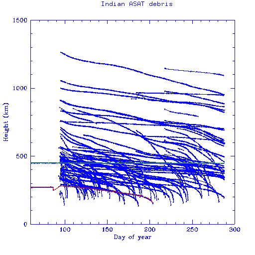

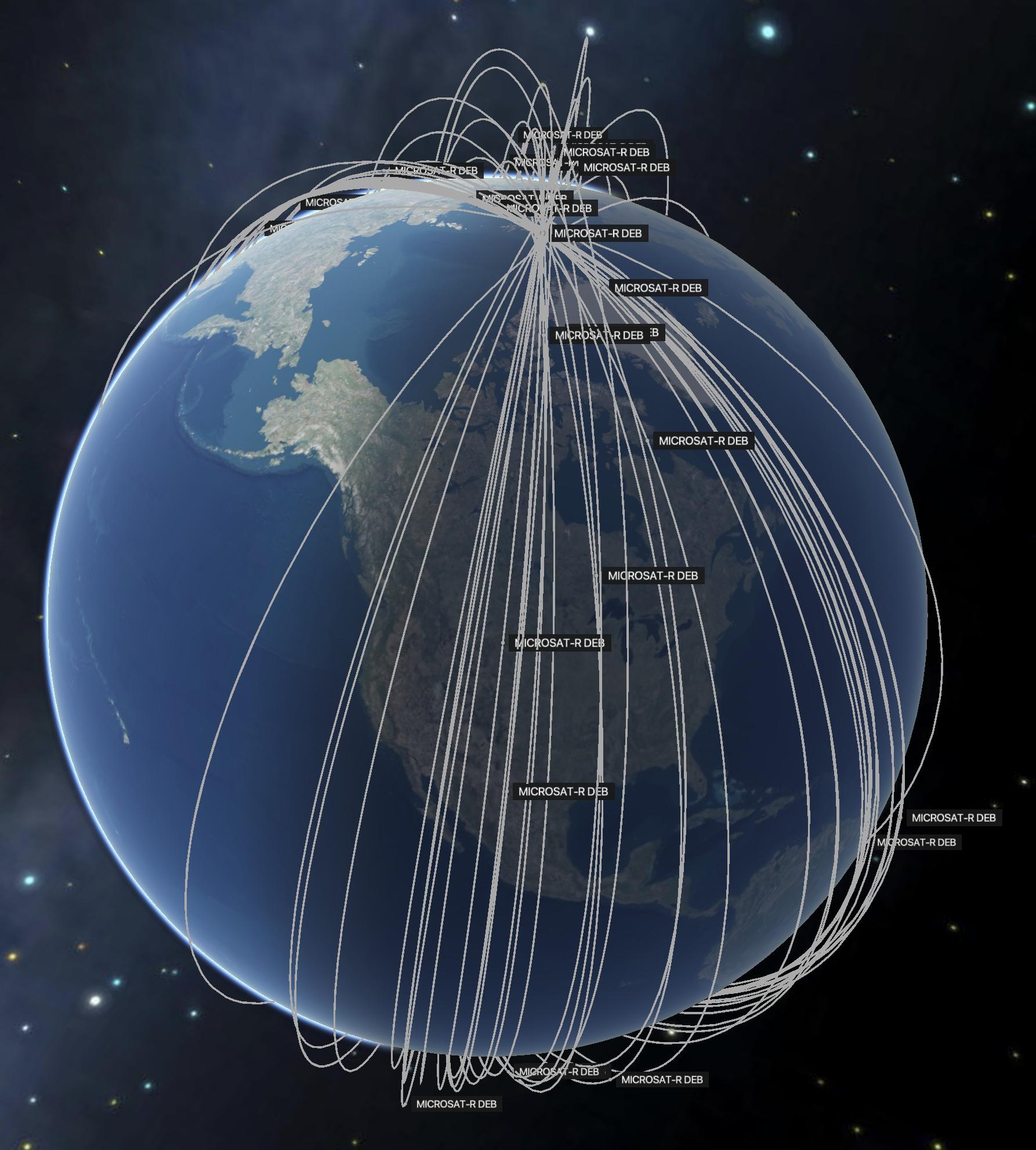

Offline Hugo
  • 5490
Re: Indien: ASAT-Test Mission Shakti
« Antwort #66 am: 03. November 2019, 10:38:40 »
Es sind derzeit noch 27 Objekte im All. Vermutlich Morgen werden es 26 werden:
(Meine Datenaufzeichnung beginnt erst Anfang Oktober)
Verteilt um den Globus sieht es aktuell wie folgt aus. Man sieht deutlich, daß einige Objekte ein höheres Apogäum haben als andere:

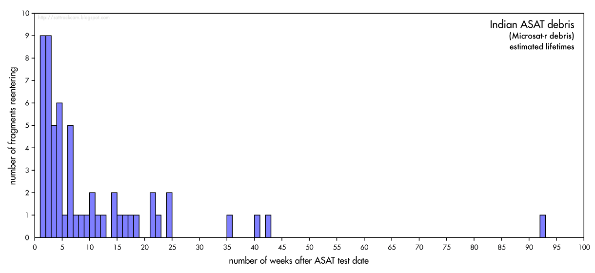

« Antwort #72 am: 17. März 2020, 08:06:25 »
Es gibt eine Prognose, wann die letzten 10 Bruchstücke verglühen sollen.
Demnach 7 noch in diesem Jahr, je 1 Fragment 2021, 2023 und 2028.
https://twitter.com/jremis/status/1238789459845558272
https://twitter.com/planet4589/status/1239686625577316353
