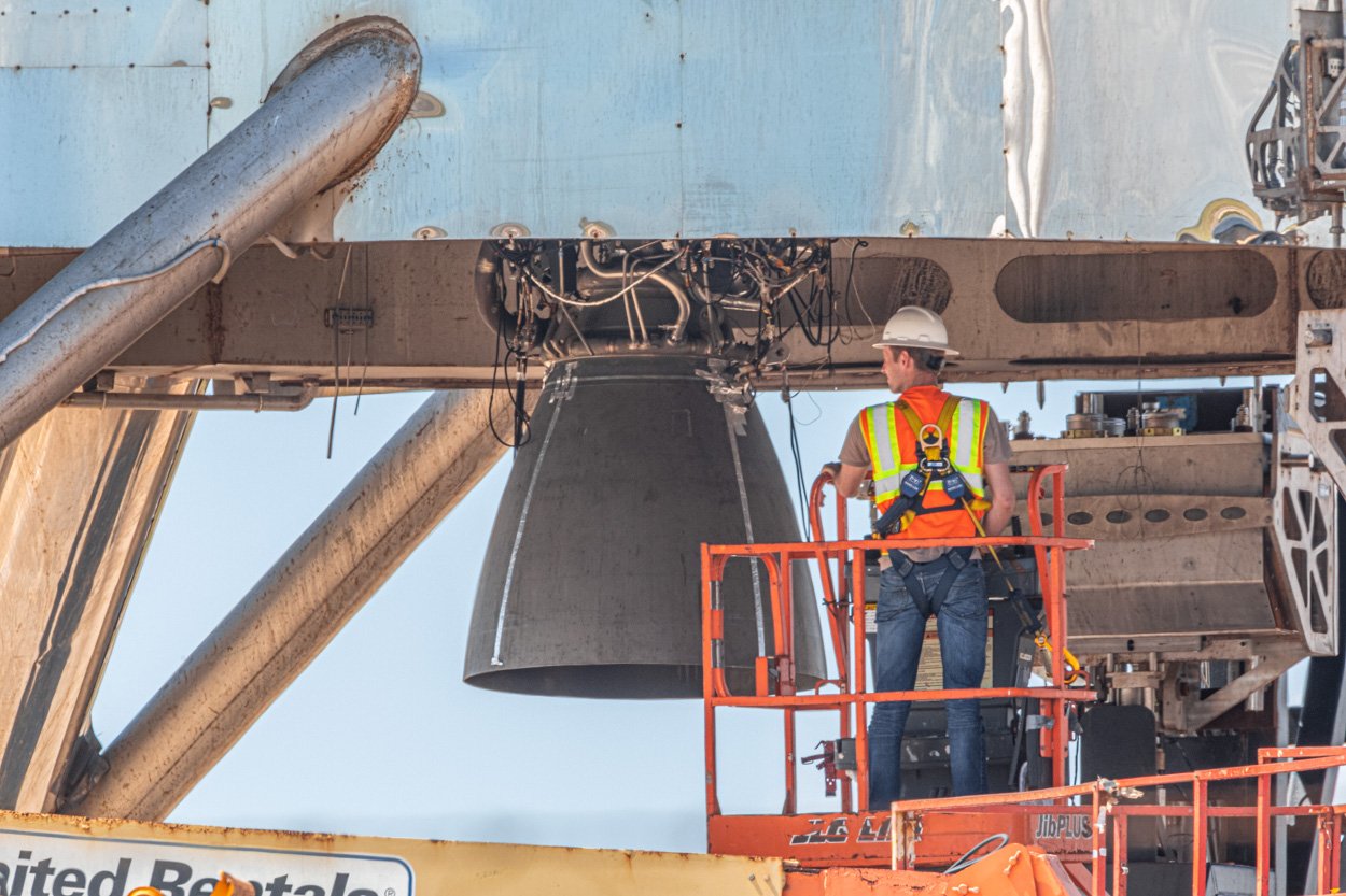

Laut NSF verlief der Test wie geplant und bei dem Feuer soll es sich wohl um eine Art Verpuffung von Restmethan nach dem Zünden des Triebwerks gehandelt haben.
The firing was an expected five-second run for SN6 Raptor which was understood to be nominal.
While the test itself appeared to fire for its full duration, events relating to this test appeared to cause some issues with Hopper, later seen when a secondary fire rose up to engulf the test vehicle.
This is understood to have been related to two small fires – one on the vehicle and one on the pad.
A discharge of methane – during the safing of the vehicle, which involved a fire hose being directed at the small fires – ignited and caused a fireball to rise from the aft of the vehicle
Quelle: https://www.nasaspaceflight.com/2019/07/spacex-resume-starhopper-tests/

Die Kabelbinder scheinen geschmolzen zu sein so wie die Leitungen am Motor jetzt hängen.
Sonst sehe ich keine kritischen Verformungen.
Der Motor wird wahrscheinlich ausgetauscht.
Das ist auch meine Befürchtung. SN6 ist mit allen möglichen Sensoren bestückt und verkabelt. Die können nicht viel Feuer ab. Nur weil kaum Ruß zu sehen ist heißt das nicht dass keine Hitzeschäden vorhanden sind. Methan rußt nicht.

« Antwort #1259 am: 18. Juli 2019, 23:01:35 »
Musk auf Twitter:
-Yeah, big advantage of being made of high strength stainless steel: not bothered by a little heat!
-Der Vorteil wenns aus Edelstahl gebaut ist, ein bisschen Hitze juckt es nicht.
-Post test fuel leak, but no major damage
-Es war ein Treibstoffleck, welches nach dem Test auftrat, welches den Feuerball erzeugte.
-Aiming for hover test next week
-Schwebeversuch wird nächste Woche angepeilt

Wurde das Triebwerk jetzt eigentlich ausgebaut, also nach dem Feuer?
Nein, es ist noch montiert.
