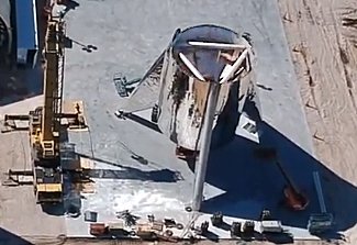

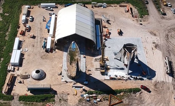

Austin war wieder mit der Drone unterwegs.
Als hätte er meine Gedanken erraten ist er mal höher aufgestiegen und hat in den Hopper geblickt.  :)

Offline Xerron
  • 285
Re: Big Falcon Hopper - Prototyp in Boca Chica
« Antwort #635 am: 22. Januar 2019, 09:01:47 »
Da sieht man schön den unteren Tankdome. Ich bin wirklich auf den ersten Flug gespannt.
« Antwort #636 am: 22. Januar 2019, 09:51:46 »
Sieht man da noch eine Dreiecksverstrebung? Sieht aber eher nach einem Versuchsmuster aus.
Offline Kelvin
  • 1743
« Antwort #637 am: 22. Januar 2019, 10:25:11 »
Die spannende Frage für mich ist, ob da zwischen dem jetzt sichtbaren unteren (oder mittlerem) Tankdome und der Schubstruktur noch Platz für einen weiteren Tankdome und das zweite Tankvolumen ist.
Das hängt natürlich davon ab, wie hoch / lange man fliegen möchte. Ich gebe zu, daß die Wahrscheinlichkeit etwas abgenommen hat, daß man konzentrische Tanks haben wird. Ganz ausgeschlossen ist es aber noch nicht - welchen Sinn sollte das große Loch in dem oberen (noch nicht montierten) Tankdome sonst haben? In welches so schön ein fast standardmäßiger F9 LOX-Tank "von der Stange" mit all den kleinen Heliumbehälterchen drin reinpassen würde ;) (Der dann durchaus noch weit in den "Hut" reinragen könnte.) Ich wäre bei sowas jedenfalls froh, wenn ich dafür ein bewährtes Standardteil verwenden könnte. Jede Vereinfachung ist ja willkommen.
PS: Bevor dazu eine Reaktion kommt -  ja, die Heliumbehälterchen sollen später natürlich wegfallen, nicht unbedingt aber schon bei dem Hopper, in dem die Tanks sowieso anders sind.
EDIT 10:40  Auch im Sinne der späteren Auslastung der F9 Fertigungskapazitäten wäre es sinnvoll später solche innenliegenden LOX-Tanks zu verwenden. Man möchte ja sicher nur das in Boca Chica bauen, was man eben nicht auf der Straße transportieren kann. Und das kann man bereits im Konzept berücksichtigen und möglichst viel in den "4 meter Kern" einbauen. Um den dann die eher "groben" Teile "herumgebaut" werden. Innen die "hochwertige Raketentechnik" mit allen wichtigen Komponenten,  außen "Wasserturmbau".
Offline Klakow
  • 6783
« Antwort #638 am: 22. Januar 2019, 11:57:30 »
Das Loch wird gebraucht damit das LOX durch den LCH4 Tank zu den Triebwerken gelangen kann, das macht man immer so.

Offline Kelvin
  • 1743
« Antwort #640 am: 22. Januar 2019, 13:56:38 »
Dann gehst du ja davon aus, daß oben noch der ganze LOX-Tank draufkommt! Dann haben wir ja jetzt drei Möglichkeiten:
 - MarsMCT meint, daß ein Tankvolumen bereits unter dem eben eingebauden Boden vorhanden ist und das zweite durch den herumliegenden "Deckel" entsteht. Das ist eine Volumenfrage, möglich ist das sicher. (Nur ist dann das große Loch oben bisher ungeklärt.)
- Du meinst, daß noch mindestens zwei Tankdoms dazukommen und der LOX Tank über dem jetzt noch offenem Methantank sitzt. Wenn ich das richtig verstehe. (Müßte zur Durchführung des LOX durch den Methantank das Loch oben aber wirklich 4 m Durchmesser haben?? Also wenn da nur LOX durchgeführt wird?)
- und ich bin für die schon hinreichend beschriebene konzentrische Lösung
Gleichzeitig könnte aber immer noch in den jetzt sichtbaren Tank eine vertikale Trennwand eingebaut werden, dann hätten wir die Proton-Lösung, wie uns dankenswerterweise Pirx eben verraten hat. Dann wäre das wohl komplett.
Sehr spannend!
« Antwort #641 am: 22. Januar 2019, 14:44:55 »
Ich denke auch, wir sehen hier den OBEREN Tankboden. Da ist noch einer drunter. Wenn das nicht so wäre, würde man da ganz schön viel Luft drunter haben.
Offline James
  • Portal Redakteur
  • 4042
« Antwort #642 am: 22. Januar 2019, 16:43:03 »
Vielleicht hat man aber auch die zukünftige Masseverteilung des Starships ein bißchen im Auge. Dann müsste oben auch noch ein wenig Masse hin. Und das lange Oberteil deutet ja auch darauf hin.
Offline MarsMCT
  • 2238
« Antwort #643 am: 22. Januar 2019, 16:53:11 »
Ich bin ziemlich sicher, wir sehen den mittleren Tankdeckel. Der obere liegt ja noch am Boden. Der kommt dann oben drauf.
« Antwort #644 am: 22. Januar 2019, 17:19:32 »
Zu der Idee "Tank in Tank" (nicht zu verwechseln mit Tank über Tank und Tank neben Tank).
Da gibt es den äußeren Durchmesser von ca. 9 m und eine "Öffnung" (innerer Durchmesser) von ca. 4 m.
Der innere Kreis hätte eine Fläche von r Quadrat mal Pi( 2 x 2 x 3,14) gleich  12,56 qm.
Der äußere Kreisring hätte eine Fläche von (4,5 x 4,5 x 3,14) minus 12,56 gleich 51,03 qm.
Das ergibt ein Flächen-Verhältnis von ca. 1 zu 4.
Das gilt dann auch in etwa für das Volumen-Verhältnis.

Offline MarsMCT
  • 2238
« Antwort #645 am: 22. Januar 2019, 18:00:57 »
4 zu 1 würde grob dem Verhältnis LOX zu Methan entsprechen. Das Loch in dem Tankdom am Boden ist aber höchstens 3m, also ca. 9 zu 1. Das Loch im eingebauten Tankdom kommt mir noch wesentlich kleiner vor.
« Antwort #646 am: 22. Januar 2019, 18:35:50 »
Ein kurzer Zwischenruf aus dem Off...
links hinter dem oberen Tankdom, der noch im Freien liegt, liegt noch eine kleine runde Scheibe, ich spekuliere mal, dass die den Dom noch verschließen soll und wir tatsächlich den oberen Dom sehen
Spannend!

Offline Hugo
  • 5472
« Antwort #648 am: 22. Januar 2019, 18:46:01 »
Wenn ich die Durchmesser in Paint stark vergrößert anschaue, komme ich auf 162 Pixel zu 57 Pixel. Was auf 9 Meter zu 3,167 Meter hindeutet, was wiederum ein Verhältnis von 1 zu 7,1 bedeuten würde.
