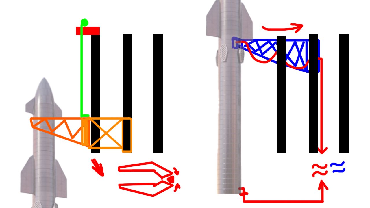

So langsam zeigt sich wie sie Betanken wollen.
Den Faden finde ich sehr interessant.
https://twitter.com/AlexSvanArt/status/1413353500617101315
Zusammenfassend (Großen Dank an Owe!).
1. SNx wird direkt vom Tower betankt (dazu gab es einen Tweet)
2. Der Betankungsarm schwingt direkt von SNx (Es gab auch einen Tweet dazu)
3. Es wird Fang-/Haltearme geben. Am besten halten Sie es am oberen Teil des Fahrzeugs.
.. und es gab einen Tweet (von Elon?), dass diese Arme unter die vorderen Klappen gehen werden.
4. Wir sehen die Plattform oben im 8. Abschnitt.
5. Es gibt keine Rohre, die BN mit SN verbinden. (Getrennte Betankung)
6. Wir sehen diese Rohre am Boden von BN
In etwa so:
https://twitter.com/AlexSvanArt/status/1413359819269066753
