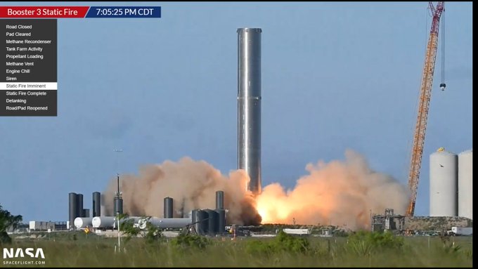

« Antwort #2050 am: 20. Juli 2021, 02:13:47 »
Erfolgreich.  :)
https://twitter.com/SpaceXBocaChica/status/1417274879662084098
Ca. 3 Sekunden.
Elon hat bestätigt, alles gut.
Full test duration firing of 3 Raptors on Super Heavy Booster!
Je nach dem wie es mit Booster 4 läuft, wollen sie 9 Motoren am Booster 3 testen.
Depending on progress with Booster 4, we might try a 9 engine firing on Booster 3
https://twitter.com/elonmusk/status/1417277335863140363
 8)
https://twitter.com/SpaceX/status/1417288642662338564
Kurzfassung:
https://twitter.com/NASASpaceflight/status/1417274652678922246
« Letzte Änderung: 20. Juli 2021, 06:22:44 von Duncan Idaho »

« Antwort #2051 am: 20. Juli 2021, 08:04:06 »
Sehr schön. Der Booster hat das erste Mal leicht gehustet :D
Bin gespannt, ob sie jetzt noch mehr Raptoren einbauen und ein SF mit mehr als 3 Raptoren versuchen werden.
Wobei ich mir dann sorgen um das Bodenequipment mache....  :E

« Antwort #2052 am: 20. Juli 2021, 10:36:04 »
Ich verstehe das so, dass sie auch mit 9 Triebwerken testen wollen. Das gibt ein Spektakel  <:-q

Re: Starship/Super Heavy (ehemals BFR/ITS/MCT)
« Antwort #2055 am: 20. Juli 2021, 12:24:39 »
Warum testet man eigentlich nicht mir allen Booster Triebwerken. Ich meine in BN4 kommen sie eh rein. Und da BN3 eh nicht fliegen wird währe das doch ein guter Test.
Ich wuerde sagen, man tastet sich langsam ran. Mit drei Triebwerken hat man zwar Erfahrung, aber nicht in Verbindung mit der Struktur des Boosters. Man kennt das Zusammenspiel der Triebwerke unter sich, aber es gab bis letzte Nacht ein paar Unbekannte z.B. im Bezug auf die verlaengerten Tanks des Boosters im Vergleich zum Starship. Auch gibt es sicherlich den einen oder anderen Unterschied zwischen Booster und Starship den wir noch nicht kennen... unterschiedliche Leitungen, andere Anordnung von Ventilen etc. Das alles kann Auswirkungen haben und sollte vorher auf seine Funktionalitaet ueberpfrueft werden.
Jetzt wissen sie, dass es mit drei Triebwerken im Booster klappt. Also sind alle diese Unbekannten beseitigt. Nun kann man auf eine hoehere Anzahl gehen, was jetzt wieder Neuland ist. Wenn dann etwas schief geht, dann weiss man, dass es an der Anordnung der Triebwerke und nicht am Rest vom Booster liegen muss.

« Antwort #2056 am: 20. Juli 2021, 12:36:29 »
Das geht am Teststand vermutlich gar nicht. Wenn alle Triebwerke eingebaut und gefeuert werden, muss der Booster auch randvoll mit Treibstoff sein (und wahrscheinlich auch noch das betankte Starship oben drauf stehen). Anderenfalls erzeugen alle Raptoren zusammen einfach so viel Schub, dass der Booster nicht gehalten werden kann. Und um Booster und Schiff gleichzeitig voll zu tanken, hat die Tankfarm der Test-Stände gar nicht genug Kapazität. Auch dürfte der Teststand 33 feuernde Raptoren gar nicht standhalten. Deshalb bauen sie ja das Orbital-Pad. Wäre es nicht nötig und könnte man das alles auch mit den Testständen machen, würden sie es sicher nicht bauen.

« Antwort #2057 am: 20. Juli 2021, 12:52:08 »
Vermutlich, da es heute Nacht allererste Test mit dem Booster war.
