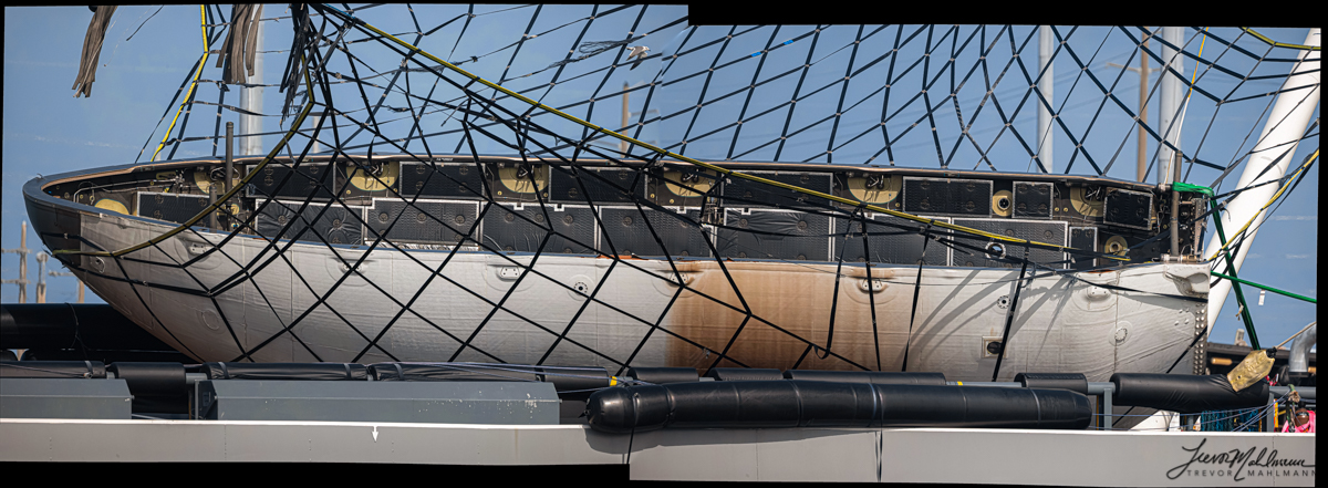

« Antwort #551 am: 07. November 2020, 22:49:40 »
GPS-III SV04:
Die Fairing hat Federn lassen.
https://twitter.com/TrevorMahlmann/status/1325146830393532418

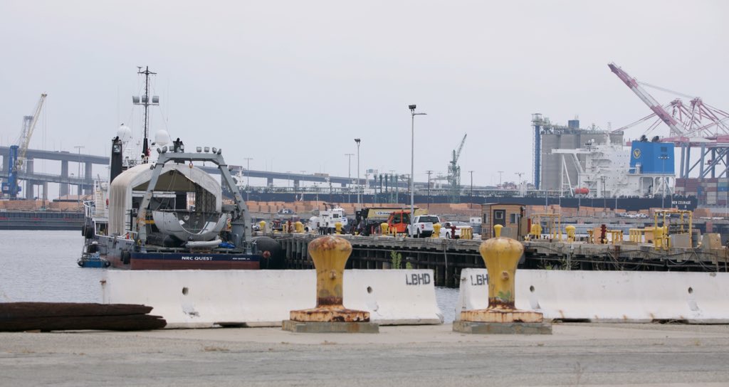

« Antwort #565 am: 06. Juli 2021, 23:46:37 »
Sie testen auch momentan im Westen mit der NRC Quest.
https://twitter.com/w00ki33/status/1412467980202508289

« Antwort #569 am: 07. Oktober 2021, 23:59:20 »
Tests von Doug mit einer Fairinghälfte.
So scheint der weitere Plan zu sein für die Widerverwendung der Hälften.
Wasserlandung und dann einsammeln.
https://twitter.com/SpaceOffshore/status/1446198879318388738
