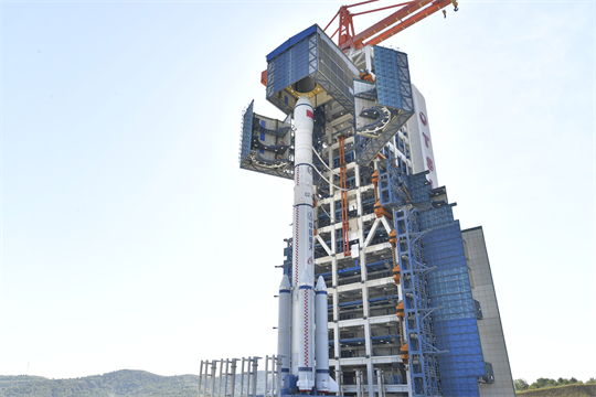

Ein Foto von dem Schaschlikspieß habe ich nicht gefunden, dafür aber einen etwas ausführlicheren Artikel:
http://www.legaldaily.com.cn/army/content/2023-09/10/content_8898898.html
Die modifizierte Version ist ganz klar die CZ-6A Y5 die gegenüber den ersten beiden Missionen/Exemplaren (与前两次任务相比) CZ-6A Y1 und CZ-6A Y2 verändert wurde.
In Wahrheit gab es auch gar keinen Schaschlikspieß, sondern die Satelliten wurden in zwei Etappen zur Startrampe gebracht. Erst einer (oder zwei, das kann man im Chinesischen nicht so ohne weiteres sagen), der wurde in die Rakete eingebaut. Dann wurde oben auf die Rakete bzw. Zwischenstufe ein speziell konstruierter Schutzdeckel (专用的保护顶盖) montiert, der dafür sorgte, dass im Inneren der "Kabine" (舱, gemeint ist wohl die Zwischenstufe) in der Zeit, die es brauchte, die anderne beiden (oder einen) Satelliten in der Nutzlastverkleidung zur Startrampe zu bringen, eine konstante Temperatur, Feuchtigkeit und Sauberkeit herrschte.
Bild: Yan Pengfei
Auf dem Kosmodrom Taiyuan werden die Raketen nicht in einem Raumfahrzeugmontagegebäude zusammengeschraubt und dann zur Rampe gefahren, sondern sommers wie winters direkt an der Rampe montiert. Bei diesem Start wurde in der Tat ein beträchtlicher Aufwand betrieben.
