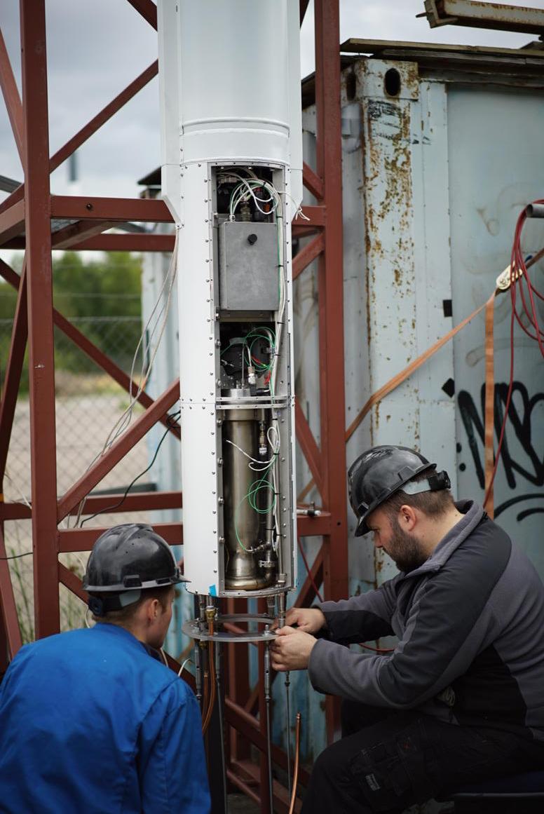

Hier eine kleine Zusammenfassung des letzten Videos:
- Nexo 1 ist die erste Rakete von CS von der vor der Konstruktion Pläne erstellt wurden (SolidWorks)  ::)
- Das wiederum erlaubt es, dass viele Personen daran arbeiten können (ja, dies ist hilfreich...)
- Airframe verwendet viele Schraubverbindungen, sodass bei Bedarf Zugriff auf einzelne Teile genommen werden kann
- IMU: Analog Devices iSensor IMU
- CSDuino für Steuerung (wobei nicht klar ist, ob dies für Telemetrie oder Steuerung der Strahlruder ist)
- Tanks wurden extern gefertigt
- BPM5 Injektor? (Dome) aus Aluminium
- Ventile für LOX und Ethanol werden mit Elektromotoren gesteuert
- Keine Regulation des Tankdrucks während des Flugs
- Nexo 1/2 soll als Technik-Demonstrator für die größere Spica-Rakete dienen
Was erkennbar ist:
- Strahlruder werden mit Servos (aus dem Modellbau?) angesteuert
- Strahlruder aus Graphit
Lustig fand ich den Auszubildenden/Praktikanten, vom Akzent her wohl Österreicher oder Bayer.
