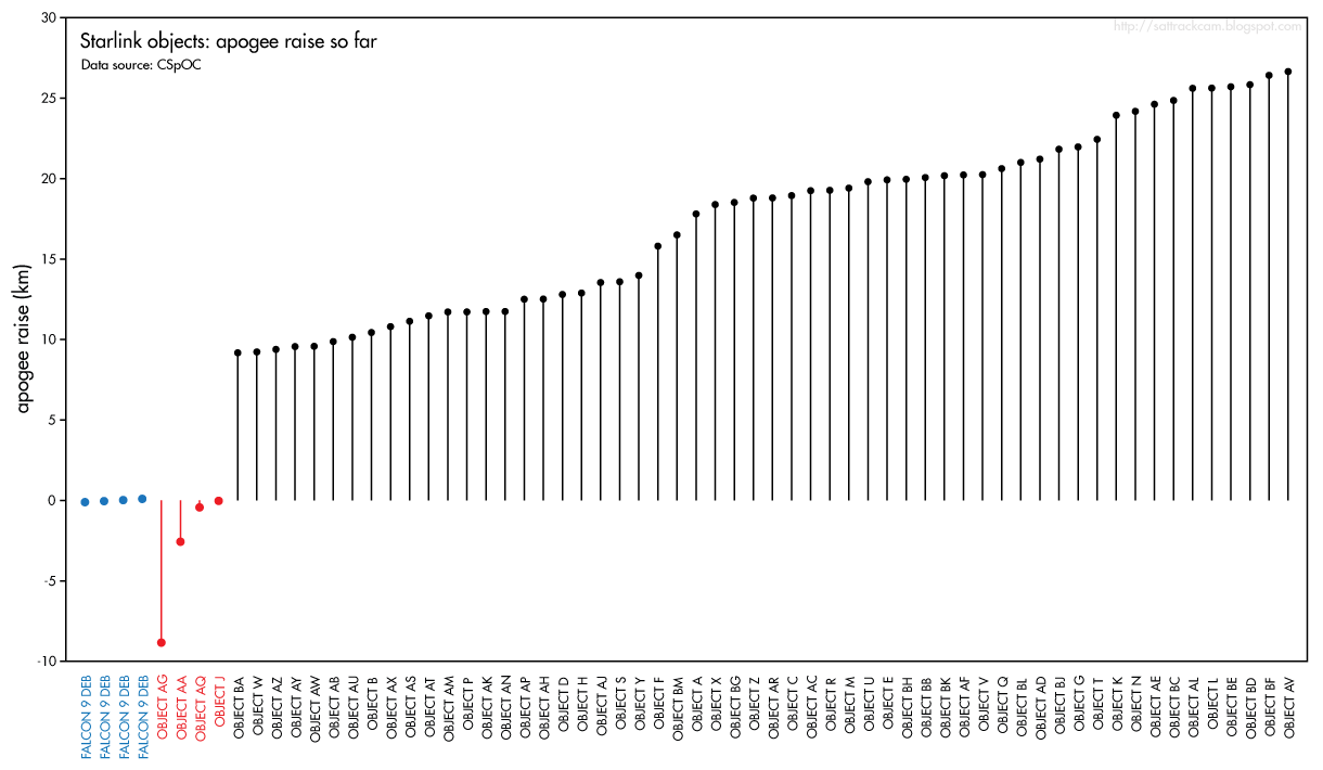

Die Daten vom Norad zeigen gleiches. Das NORAD Nummeriert die Satelliten Mit Buchstaben, von A bis BM.
Defekte Satelliten
Die Satelliten J, AA, AG und AQ haben Ihre Bahn noch nicht angehoben. Ihre Triebwerke blieben bisher aus. Sie fliegen im Median auf einem Kurs von 449,5 zu 440,9 km. Satellit AA sinkt um 2,3 km pro Tag, bei gleich bleibender Sinkrate würde er in einem halben Jahr verglühen. Jedoch sind die Sinkraten immer schwankend, es könnte also auch 1 Jahr werden oder 1/4 Jahr.
Falcon 9
Es gibt 4 Reste von der Falcon. Einmal die Falcon selber und vermutlich 3 Teile welche die Satelliten vorher festgehalten hatten. Zwei Teile fliegen wie die defekten Satelliten bei 445,6 zu 440,8 km, sie werden also in einer ähnlichen Zeit verglühen. Zwei weitere Teile jedoch fliegen bei 452,2 zu 440,9 km. Das könnten (vielleicht) die stabilen Streben sein, welche im Video links und rechts die Satelliten festgehalten hatten. Sie haben ein viel größeres Masse/Oberflächenverhältnis. Sie werden deutlich länger brauchen bis sie verglühen.
Satelliten in Betrieb
Kommen wir zum wichtigsten, die 56 Satelliten in Betrieb. Sie haben ihre Bahn auf 465,6 km zu 461,5 km (im Median) angehoben. Das sind im Vergleich zu den anderen 4 Satelliten 18,5 km Bahnanhebung, welche sie durch ihren Ionen-Antrieb bereits geschafft haben. Innerhalb von 2 Wochen könnten sie dann ihre Flugbahn erreicht haben. Jedoch werden vermutlich auch Pausen eingelegt mit welchen man die Position auf der späteren Flugbahn sicherstellen muss.
Rekordhalter ist Satellit L. Er fliegt bei 484,2 zu 477,0 km.
Schlusslicht ist Satellit BA, er fliegt bei 452,0 zu 453,7 km.
Grafik
(Hinweis: Beim ersten Erfassen der Daten wurden nur 3 Satelliten erfasst.  Beim zweiten Erfassen hatten viele ihre Flugbahn bereits angehoben)
Seltsam ist, daß 2 Satelliten ihre Bahn erst angehoben haben und dann wieder gesenkt haben. Und zwar auf exakt die Bahn, welche sie vorher hatten. Ich würde sagen, daß sind Fehler beim NORAD, sie haben die 60 Satelliten wohl noch nicht so ganz korrekt erfasst und haben eine dann welche verwechselt.
Aktuelle Daten als Tabelle

>> Bei mir sollte der Leader ab 22:16 auftauchen.
Mit "Leader" mein Heavens Above Nummer 44298. Das sind Reste der Falcon, es ist kein Star-Link-Satellit. Zwei Beiträge weiter oben ist das genau die Falcon von der ich rede.
Interessant ist, daß Heavens Above bereits die Scheinbare Helligkeit angibt für die Satelliten. Wie machen sie das? Ich benötige doch mindestens die absolute Helligkeit, um damit die scheinbare zu berechnen. Woher hat Heavens Above die absolute Helligkeit? Oder schätzen sie hier einen "Standard-Satelliten"?
Die dort angegebene scheinbare Helligkeit ist mit 3,5 bis 5 sehr, sehr dunkel.
>> Ich denke auch das sich der Zug voll aufgelöst hat. Oder habt ihr andere Sichtungen gemacht?
Der Zug hat sich aufgelöst. Siehe Grafik 4 Beiträge weiter oben (#800). Die Satelliten fliegen alle auf unterschiedlichen Höhen.

56 Starlink-Satelliten geht es gut. Sie sind auf dem Weg in Ihren Orbit. Sie fliegen scheinbar in Gruppen. Wobei diese Gruppen sind mittlerweile auf die Größe von Europa ausgedehnt. In der Summe haben sich die Satelliten bereits über ca. 60% der Umlaufbahn "rund um den Globus" verteilt.

So haben sich die Starlink-Satelliten aktuell verteilt:
Zeitpunkt: Heute 12 Uhr Mittags
- Über Nordamerika sind die 4 defekten Satelliten und die Falconreste.
- Die Satelliten, welche fliegen, haben sich in Gruppen geteilt, welche sich immer weiter auseinander ziehen.
Re: Starlink - Satellitenkonstellation

@Duncan Idaho: Wenn die Grafik echt wäre, dann würde man vermuten, daß Objekt AG bereits aktiv versenkt wird, da sein Orbit viel niedriger ist als das von z.B. J oder von den Falcons.
Aber: Traue keiner Statistik, welche Du nicht selber gefälscht hast. Oder selber Fehler eingebaut hast. In diesem Fall ist dem Herrn oder der Dame welche die Grafik erstellt hat, leider ein Fehler unterlaufen. (Hinweis: Natürlich kann auch ich falsch liegen, das ist nur meine persönliche Meinung).
Das Norad hat die Satelliten Anfangs nicht korrekt zuordnen können und hatte auch Probleme bei der Zuordnung. Im Beitrag 809 von mir (https://forum.raumfahrer.net/index.php?topic=13231.msg453511#msg453511) sieht man, daß zwei Satelliten vom 28 . bis zum 30. scheinbar gesunken sind. Auch haben sich die Daten von zwei weiteren Vertauscht. Das können nur Norad-Datenfehler sein. Und davon betroffen ist genau Satellit AG. Die Daten vom NORAD sind meiner Erfahrung nach ab dem 3. Datensatz bei einem Objekt sehr genau. Der erste ist häufig fehlerhaft, der 2. manchmal auch noch. Und sind es mehrere Objekte dauert es viel länger bis das NORAD sie unterscheiden kann. (Zumindest in den öffentlichen Daten sieht es so aus)
Die Graik wurde somit vermutlich (!) mit folgender mathematischen Formel erstellt: Apogäum(letzter Datensatz NORAD) - Apogäum(erster Datensatz NORAD). Macht man das, kommt für Objekt AG raus, daß er um 9 km gefallen ist. Das sind jedoch Datenfehler.
Ich habe die gleiche Grafik nur mit den neusten NORAD-Daten erstellt. Da es schwer ist, hier ein "0" zu definieren gebe ich die Absolute Höhe an, als Erdradius verwende ich den mittleren Erdradius R0. Und ich verwende (Apogäum + Perigäum) /2, da man hier weniger Schwankungen hat.
Wichtig: Die Daten für die 56 Satelliten in Betrieb sind ca. 2 Tage alt. Es gibt noch keine neueren vom NORAD. Für die 4 defekten und die 4 Falcon-Teile gibt es neuere Daten. Das ganze verfälscht natürlich auch ein klein wenig.
Wie man sieht, ist es jetzt alles etwas anders. Die 4 defekten Satelliten sind alle auf ähnlichen Bahnen, sie haben Ihren Antrieb noch nicht gezündet. Weder zum Beschleunigen, noch zum Verzögern. Zwei der Faclonreste fliegen höher, vermutlich sind das die zwei Verbindungsstreben, sie müssten eine viel höhere Masse im Vergleich zur Oberfäche haben und somit weniger gebremst werden.
Wenn man sich die Satelliten AG und J auf den bekannten Seiten N2YO oder Heavens Above anschaut, sieht man dort, daß sich Apogäum und Perigäum um rund Maximal 1 km unterscheiden.
https://www.n2yo.com/satellite/?s=44265
https://www.n2yo.com/satellite/?s=44243
https://www.heavens-above.com/orbit.aspx?satid=44265
https://www.heavens-above.com/orbit.aspx?satid=44243

Es gibt zu den Satelliten neue Daten vom NORAD. Herzlichen Glückwunsch @SpaceX für die Belebung von Satellit AA.
Damit sind jetzt 57 von 60 Satelliten auf dem Weg in den Zielorbit. Die "besten" haben bereits 500 km erreicht:
Die 64 Objekte haben sich bereits um den Globus verteilt. Die schnelleren Falcon-Reste haben die langsameren Satelliten bereits eingeholt. Man sieht aber auch an den Positionen deutlich, daß die Satelliten in 3 Haupt-Gruppen fliegen. Satellit AA ist der Spätzünder, der fliegt alleine hinterher.
Satellit AA, welcher jetzt "gezündet" hat, ist auch einer der Satelliten, welche vorher vom NORAD falsch erfasst wurden.
