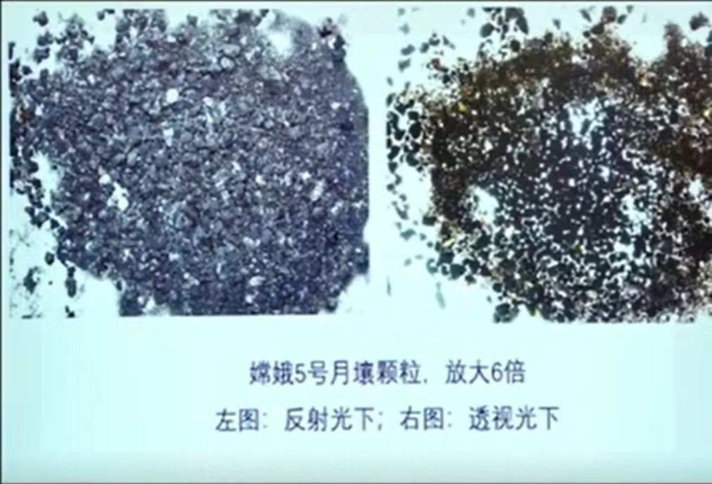

Es gibt erste Aufnahmen von den Proben die Chang'e-5 zur Erde gebracht hat:
Wie erwartet sieht es sehr nach schotterartigen Vulkangestein aus.
Aufgeschnittene Steine schön dekorativ zu einem Schriftzug positioniert:
Quelle: https://twitter.com/AJ_FI/status/1363888976243924996

Bei den Fotos sind einige "gelbe Steine" zu sehen. Bernstein und Gold dürften ausscheiden. Dann könnte es Pyrit sein? Gibt es schon genauere Analysen des Gesteins?
