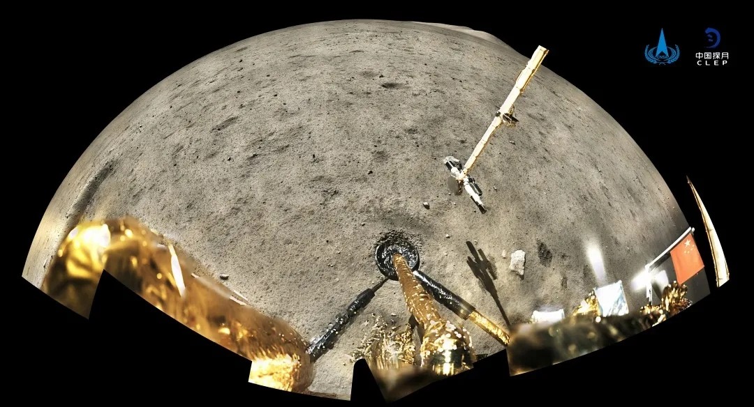

Es gibt ein neues Panorama vom Lander. Es zeigt ihn mit Roboterarm und gehisster Fahne:
Quelle: twitter/cosmic_penguin
