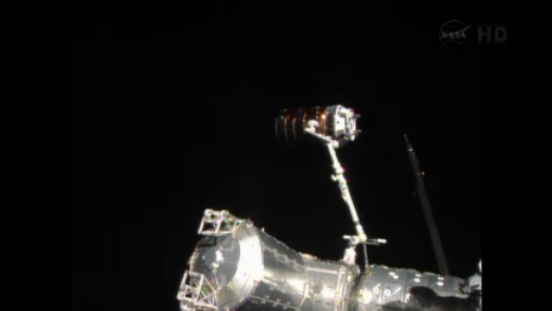

Kann mir mal ein Fachmann erklären, warum es aus der einen Kameraposition aussieht wie Dextre und weitweg und aus der anderen wie Canadarm und dicht dran ?

« Antwort #61 am: 09. August 2013, 13:24:04 »
Capture erfolgreich

Offline -eumel-
  • 15258
Re: HII-B F4 - HTV-4 Mission
« Antwort #65 am: 10. August 2013, 02:58:31 »
Mit dem Einfangen des HTVs in einer Entfernung von 10 m zur Station war es noch nicht ganz getan.
Danach führten die ISS Raumfahrer nochmal eine Überprüfung des Docking-Rings durch.
In dieser Zeit wurde das SSRMS von der Bodenstation ferngesteuert und führte das HTV zum Andockplatz an Hamony heran.
Das klappte nicht ohne Probleme - das perfekte Ausrichten dauerte diesmal eine halbe Stunde.
Ab der "ready-to-latch"-Position - 13 cm vor dem Docking-Ring - übernahm das Stations-Team wieder.
Nach dem GO von Mission Control für das eigentliche Docking überwand der Frachter die letzten Zentimeter bis zum Kontakt.
Während das SSRMS das HTV gegen den Docking-Ring drückte, wurden die 16 motorgetriebenen Bolzen eingeschraubt, bis die Gewinde sicher fassten.
Dann wurde der Canadarm entspannt, sodass er keine Kraft gegen den Port mehr übertrug.
Erst unter diesen entspannten Bedingungen wurden die Bolzen fest angezogen.
Um 17:38 Uhr MESZ war das HTV fertig andedockt.
