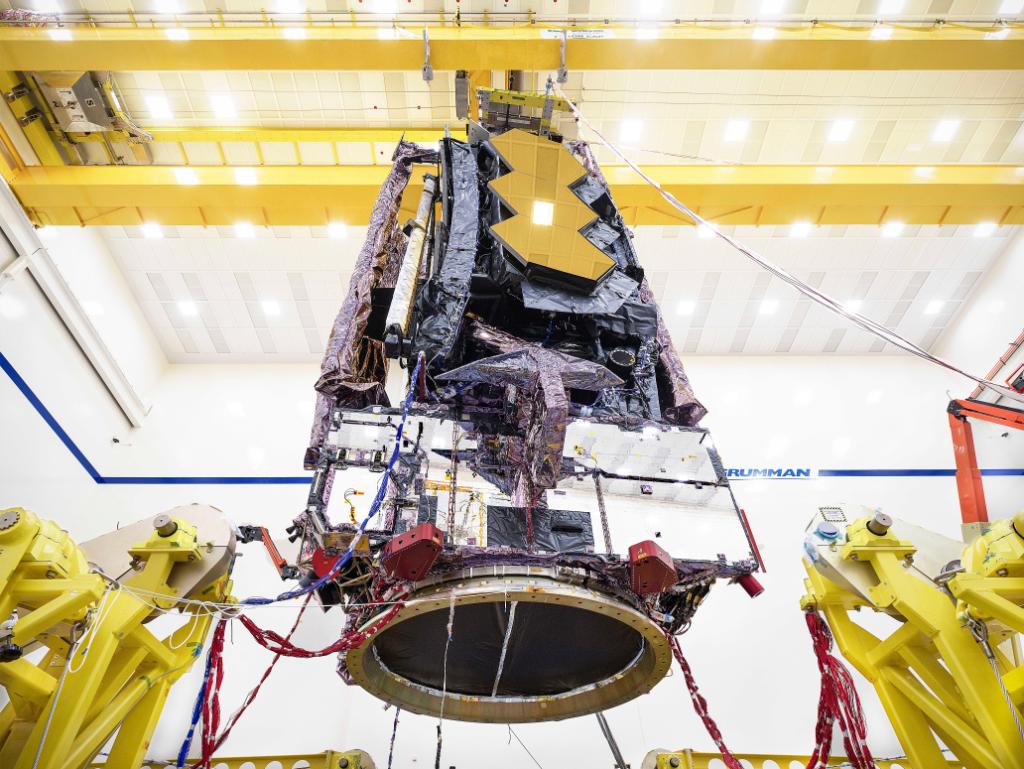

« Antwort #596 am: 27. August 2021, 13:31:39 »
Nach erfolgreichem Abschluss der letzten Tests wird das James-Webb-Weltraumteleskop der NASA für den Transport zu dem Startplatz in Kourou vorbereitet.
Kredit: NASA/Chris Gunn
Jetzt wurde mit den Verladearbeiten begonnen. Dazu gehören alle notwendigen Schritte, um Webb auf eine sichere Reise durch den Panamakanal zu seinem Startort in Kourou, Französisch-Guayana, an der Nordostküste Südamerikas vorzubereiten. Die Techniker für die Kontaminationskontrolle von Webb, die Transportingenieure und die Logistik-Task-Forces sind allesamt bestens vorbereitet, um die einzigartige Aufgabe zu bewältigen, Webb zum Startplatz zu bringen. Die Transportvorbereitungen werden im September abgeschlossen sein.
Während der Verschiffung werden die Teams im Webb Mission Operations Center (MOC) am Space Telescope Science Institute (STScI) in Baltimore das komplexe Kommunikationsnetz, das die Sonde im Weltraum nutzen wird, immer wieder überprüfen. Vor kurzem hat dieses Netz bewiesen, dass es in der Lage ist, nahtlos Befehle an die Raumsonde zu senden.
Sobald Webb in Französisch-Guayana angekommen ist, werden die Teams für die Startvorbereitung das Observatorium für den Flug konfigurieren. Dazu gehören Kontrollen nach dem Transport, um sicherzustellen, dass das Observatorium während des Transports nicht beschädigt wurde, das sorgfältige Beladen der Treibstofftanks mit Hydrazin und Stickstofftetroxid-Oxidationsmittel, die für den Antrieb der Raketentriebwerke benötigt werden, um die Umlaufbahn aufrechtzuerhalten, sowie das Abnehmen der mit einem roten Etikett versehenen Teile, die vor dem Flug entfernt werden müssen, wie z. B. Schutzabdeckungen, mit denen wichtige Komponenten während der Montage, der Tests und des Transports geschützt werden. Dann werden die Ingenieurteams das Observatorium mit seiner Trägerrakete, einer Ariane-5-Rakete der ESA (Europäische Weltraumorganisation), zusammenbauen, bevor es zur Startrampe rollt.
Das Webb wird einen Monat brauchen, um die vorgesehene Position, den Lagrange-Punkt (L2) im Weltraum zu erreichen, die fast eine Million Meilen von der Erde entfernt ist, und sich dabei langsam entfalten. Die Entfaltung des Sonnenschutzschildes wird einige Tage nach dem Start beginnen, und jeder Schritt kann vom Boden aus fachmännisch gesteuert werden, so dass Webb beim Start die volle Kontrolle hat, um bei unvorhergesehene Probleme während der Entfaltung zu reagieren.
Sobald sich der Sonnenschutzschirm entfaltet, werden das Teleskop und die Instrumente in den Schatten treten und mit der Zeit abkühlen. In den darauffolgenden Wochen wird das Missionsteam die Abkühlung des Observatoriums genau überwachen und mit Heizgeräten steuern, um die Belastung der Instrumente und Strukturen zu kontrollieren. In der Zwischenzeit wird das Stativ des Sekundärspiegels ausgeklappt, der Hauptspiegel wird ausgeklappt, die Instrumente von Webb werden langsam hochgefahren und die Triebwerke bringen das Observatorium auf eine vorgeschriebene Umlaufbahn.
Sobald das Observatorium abgekühlt ist und sich bei seiner kalten Betriebstemperatur stabilisiert hat, werden mehrere Monate lang die Optik ausgerichtet und die wissenschaftlichen Instrumente kalibriert. Es wird erwartet, dass der wissenschaftliche Betrieb etwa sechs Monate nach dem Start aufgenommen werden kann.
