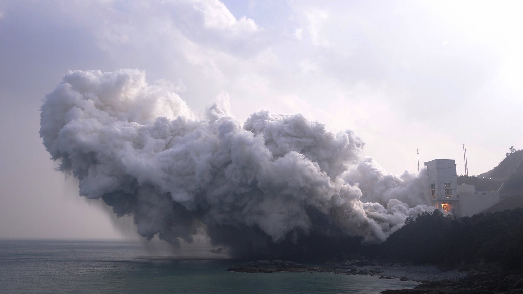

Heute fand auf dem Prüfstand in Naro ein erfolgreicher Brennversuch mit der 1.Stufe der KSLV-II statt.
4 Triebwerke vom Typ KRE-075 brannten simultan.
https://twitter.com/Kor_Spaceflight/status/1354780685303570444?s=20
https://twitter.com/Kor_Spaceflight/status/1354712554635816961?s=20

Triebwerks-Entwicklung
Vier KRE-075 Triebwerke im 30s Hotfiretest im Naro Space Center (s.a. Video oben)            Fotos: S.Korean Spaceflight

Am 25. Februar fand ein weiterer 101 Sekunden dauernder Test der Erststufe statt. Für den März ist dann ein letzter Test über 130 Sekunden geplant. Sollte auch dieser Test erfolgreich verlaufen, bleibt man auf Kurs für einen ersten Testflug im Oktober
