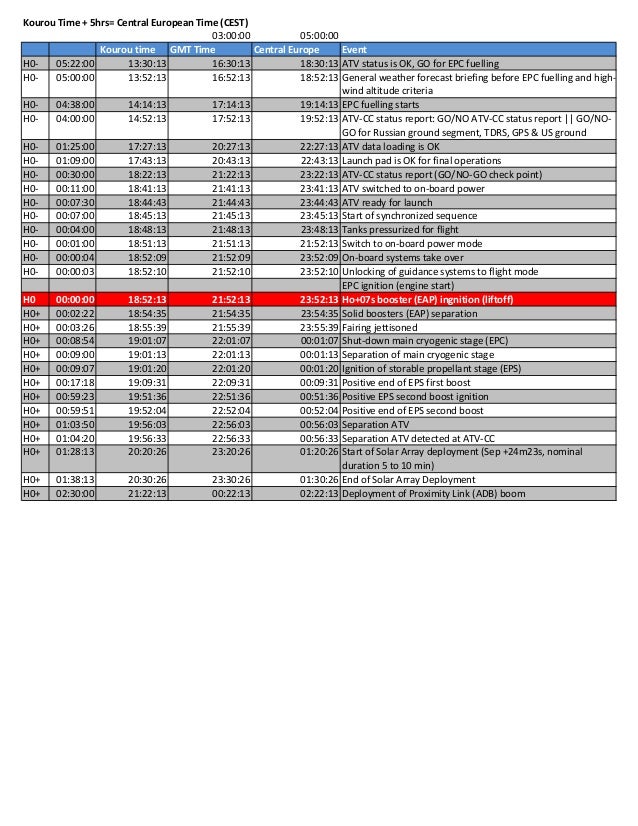

Wann werden die ATV Solarzellen entfaltet? Wird man das sehen können? Oder macht die Oberstufe ein Kollisionsvermeidungsmanöver und dreht sich zur Seite?
  • 13348
Re: ATV-4 *Albert Einstein* - Vorbereitung und Integration
« Antwort #122 am: 04. Juni 2013, 22:56:41 »
N'abend,
nein, das Entfalten der S/A wird man nicht sehen können, das Manöver erfolgt erst 24 min nach der Trennung von der ES-Oberstufe.
Hier die Timeline des Starts, bis zum Entfalten des ProxLink-Antennen-Masts (sorry, etwas klein):
