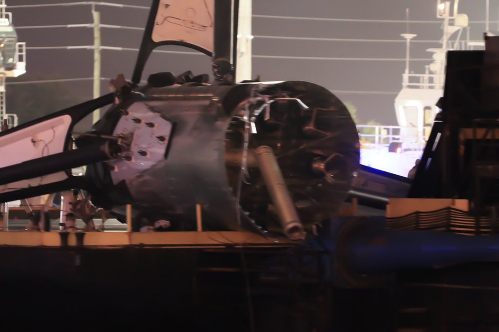

Ich nehme an, die Stufe ist beim Umkippen auf dem Deck geblieben. Man hat nur den oberen Teil abgesägt, da es zu sperrig war, mit einer liegenden Stufe zu manövrieren. Ich hoffe nur man hat vorher auch noch die tollen Titan-Gridfins abgeschraubt.
Beides halte ich für äußerst unwahrscheinlich.
Die Gridfins sind ziemlich groß und schwer, die trägt man nicht eben mal per Hand übers Deck. Irgendwo ein Kran mit passendem Ladegeschirr in der Nähe?
Auch bezweifle ich, daß das Personal auf den begleitenden Schiffen über das nötige Spezialwerkzeug dazu verfügt. Drehen müßte man den abgebrochenen Sauerstofftank und die Interstage auch noch, um an die unten liegenden Gridfins zu gelangen.
Die Bruchstelle sieht zumindest auf dem einen Bild relativ glatt und sauber aus. Soviel ich weiß, sind die einzelnen Elemente verschraubt, und für mich sieht es so aus , als ob die Schrauben beim Aufschlag einfach abgeschert sind. Auch eine Verpuffung von Resttreibstoffen in den Rohrleitungen halte ich für möglich.
Ob der obere Teil der Stufe von allein über Bord gegangen ist oder entsorgt wurde...??
Für aussagekräftigere Spekulationen brauchen wir klarere Bilder bei Tageslicht.

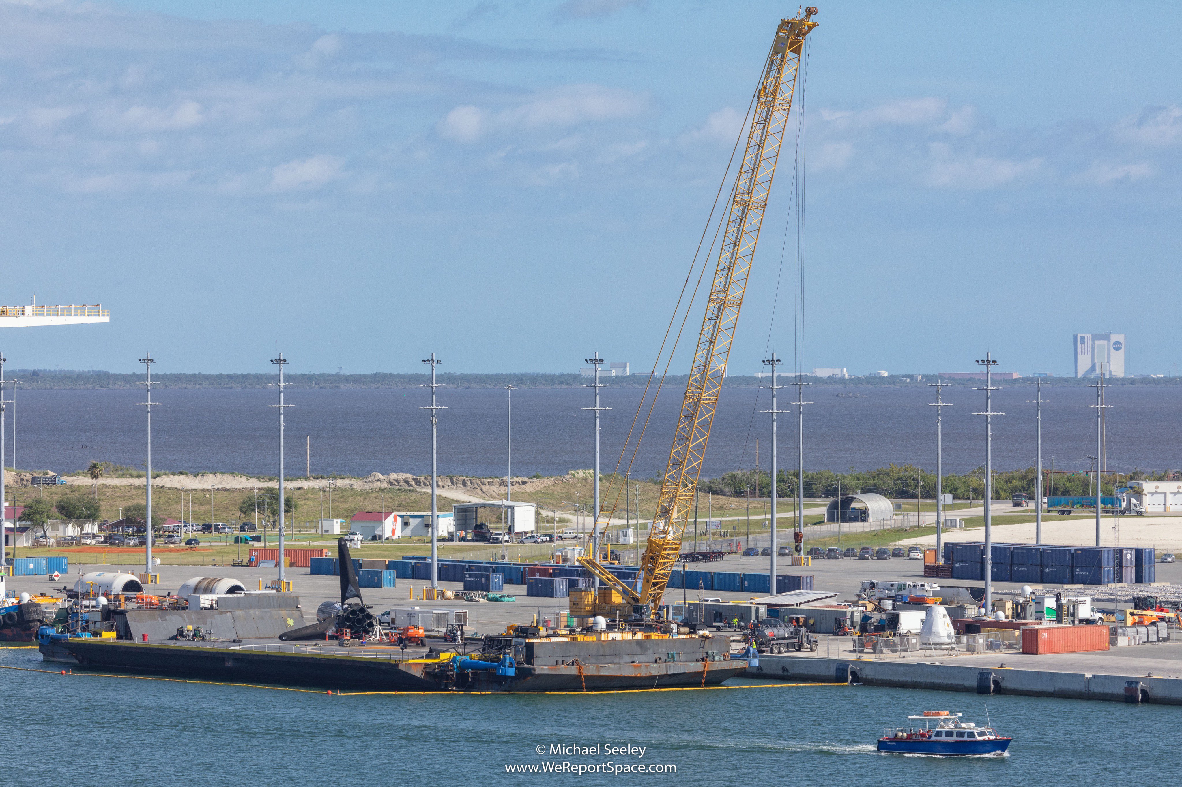

Musk hat doch zunächst bestätigt, dass der ganze Booster noch auf dem Schiff ist, oder sehe ich das falsch? Entsprechende Krantechnik war da auch draussen. Naja, wir werden es bald wissen.

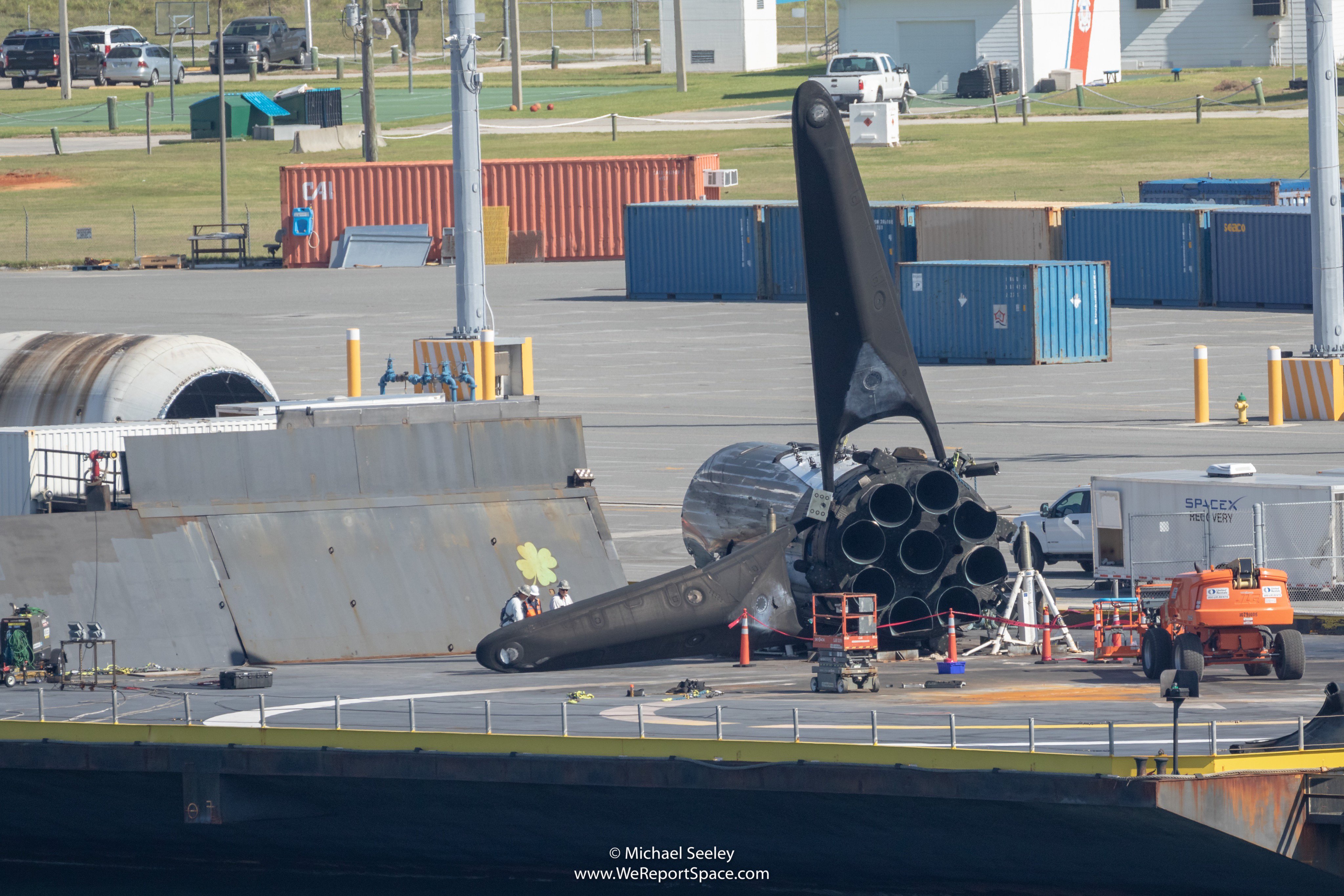

umgfalln ...
Bilder von Mike Seeley:
Die beiden Fairings im Hintergrund links.
 :( Seht selbst:
https://twitter.com/Mike_Seeley/status/1118886474852835328
Stephen Marr:
https://twitter.com/spacecoast_stve/status/1118766512079298560
Ist die dicke Leitung in der Mitte die LOX Pipeline?

Die Bilder sind seltsam. Wie kann ich mir denn das umfallen vorstellen, wenn die Triebwerke von 2 komplett verschiedenen Seiten eingedrückt sind. ???
Ich denke sie ist über das Deck gerollt nach dem 2 Beine weg waren.
Da das eine Bein eindeutig gebrochen ist denke ich, dass sie ueber die Triebwerke abrollend zu Boden gegangen ist. Ist schwer zu beschreiben wie ich das meine, aber in etwa so wie eine Wasserflasche, die auf ihrem Flaschenboden ueber die Kante abrollt und dann schliesslich hin faellt.
Nach dem Umfallen können die aber quasi nur noch eingedrückt werden wenn der Booster irgendwo dagegen gerollt wäre. Und das auch noch so seltsam das es nur die "äußeren" der Rollfläche richtig stark eingedrückt hat.
Über die komplette Kannte quasi? Möglich, wäre aber auch irgendwie schon fast ein Kunststück und das auch noch bei unruhiger See.

Ich denke sie sind dann gegen die Reling gestoßen.
Der obere Teil  sieht wie abgerissen aus.
Schade um die Gridfinns.
Die unteren beiden Glocken sind sehr flach eingedrückt.
Ich würde echt gerne das Video sehen.

Mich wundert das der obere Teil so einfach abreißt.  :o
Wie Nitro schon schreibt, die großen Beschädigungen der Düsen unten kommen ziemlich sicher vom Umkippen bzw. dem Abrollen über die Unterkante. Wenn das erste Bein nachgibt, bekommen ja die zwei benachbarten Beine Belastungen ab, für die sie nicht ausgelegt sind. Ein zweites Bein gibt vermutlich schon irgendwann während des Kippens auch nach und die Stufe sackt auf die Unterkante also auch auf die Düsen ab. Das an der Kante der Barge abgeschlagene Oberteil muß sich nicht sofort komplett gelöst haben - wenn es sich aber anschließend durch den Wellengang unvermeidlich (relativ zum Unterteil) bewegt hat, hat es sich irgendwann doch "abgenackelt".
Restliche Beschädigungen der Düsen: Wenn die CFK Teile der Beine splittern, wird ja viel Energie frei. Dann fliegen Trümmer durch die Luft und die noch angelenkten Reste schlagen um sich. Auch das weiße Dreibein kann beim Umkippen den Düsen im Weg gestanden sein.

An Hand der relativ glatten Bruchstelle nehme ich an, dass der Booster an einer Stelle gebrochen ist wo die Außenhülle bei der Produktion zusammengefügt worden ist. Leider finde ich keine verläßlichen Darstellungen wie die Tanks im inneren der Rakete verteilt sind. Das übrig gebliebene Teil dürfte ein Länge von gut 15 m haben. Somit sind fast 25 m der Stufe abgebrochen. Möglicherweise ist dies genau eine Stelle zwischen zwei großen Tanks und somit beim Umkippen eine Schwachstelle in dieser Röhre.

An Hand der relativ glatten Bruchstelle nehme ich an, dass der Booster an einer Stelle gebrochen ist wo die Außenhülle bei der Produktion zusammengefügt worden ist.  ... Das übrig gebliebene Teil dürfte ein Länge von gut 15 m haben. Somit sind fast 25 m der Stufe abgebrochen. ...
Den deutlich sichtbaren Knick an der Unterseite der Rakete würde ich so interpretieren, dass die Rakete beim Umkippen mit dieser Stelle auf die Kante der Plattform aufgeschlagen ist.
Weitere Vermutung: Der längere Teil der Rakete ("25 m") hing demnach in dem Moment zwar über dem Wasser, aber da der kleinere Teil ("15 m") durch die Triebwerke wesentlich schwerer sein dürfte, kippte die Rakete nicht einfach komplett über Bord, sondern wurde - durch die dynamische Trägheit des kürzeren Teils - zunächst geknickt und dann zerbrochen. Gebrochen ist allerdings nicht die Knickstelle, sondern etwas weiter oben bzw. hier links die vermutete "Schwachstelle".

Die leicht gekürzte Erststufe wurde am 23.4. an Land gebracht. Da lag sie am 25.4. immer noch.
