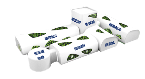

Mit überraschend wenig internationaler Medienaufmerksamkeit bedacht, geht in knapp einem Monat (am 13.12.) in der chinesischen Stadt Shenzen nach rund 180 Tagen das am 17.Juni 2016 begonnene Dauerexperiment 绿(grün) 航 (Flug) 星际 (interstellar) bzw. lǜ háng xīng jì  oder frei übersetzt „grüner interstellarer Flug“ zu Ende. Dabei haben sich drei Männer und eine Frau (aus 2110 Freiwilligen rekrutiert) für besagten Zeitraum in einem stationsähnlichen Indoor-Komplex einschließen lassen.
Der Komplex (370 m² (davon 195,36 m² für Pflanzenbecken) bzw. 1340 m³ Raumvolumen) besteht größtenteils aus Gewächshäusern (3 Hauptgewächshäuser) und kann bis zu 6 Personen gleichzeitig versorgen.
Gewächshaus I  hat 63,84 m² Anbaufläche (Gemüse und Obst)
Gewächshaus II  hat 86,52 m² Anbaufläche (Getreide, Kartoffeln, teilweise Gemüse + Obst)
Gewächshaus III hat 29,4 m² Anbaufläche (Getreide, Kartoffeln, teilweise Gemüse + Obst), die bei der nächsten Mission noch signifikant erweitert werden (wobei ich nicht weiß, ob diese Nachricht für die aktuelle Mission gilt). Das kleine Gebäude parallel zu Gewächshaus III ist ein "Pflanzenspeicher".
Das runde Gebäude auf der linken Seite ist als Niederdruckgewächshaus ausgelegt (12,85 m² Anbaufläche), dient bei der aktuellen Mission jedoch noch als Normaldruckgewächshaus. Als Wohnunterkunft dient das würfelförmige Gebäude, welches 3 Ebenen besitzt und recht komfortabel eingerichtet ist.
