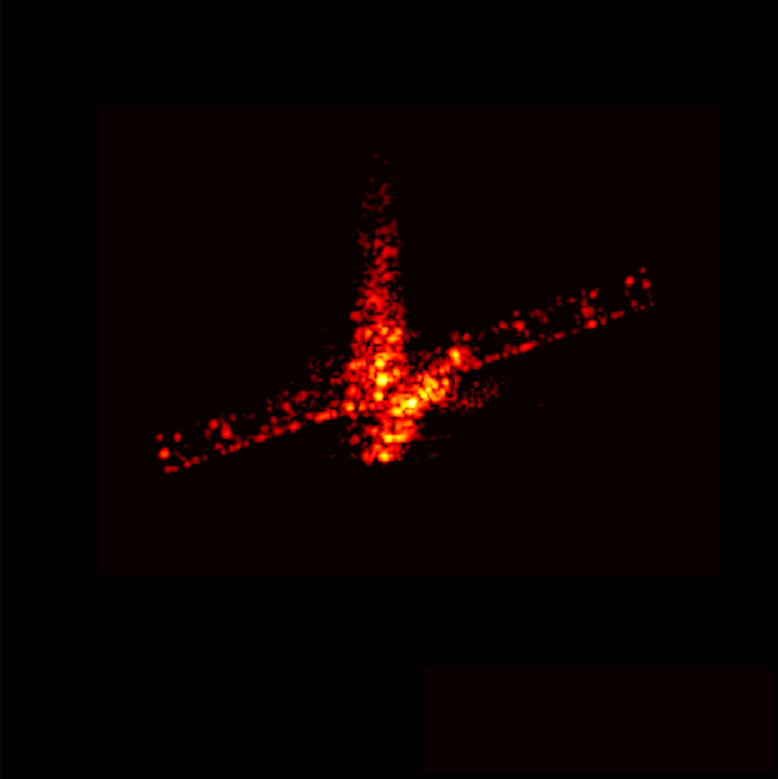

Aeolus nach seiner Abschaltung am 28. Juli 2023 kurz vor dem zerstörerischen Wiedereintritt. (Animation aus Radar-Bildern des TIRA: Fraunhofer FHR)
