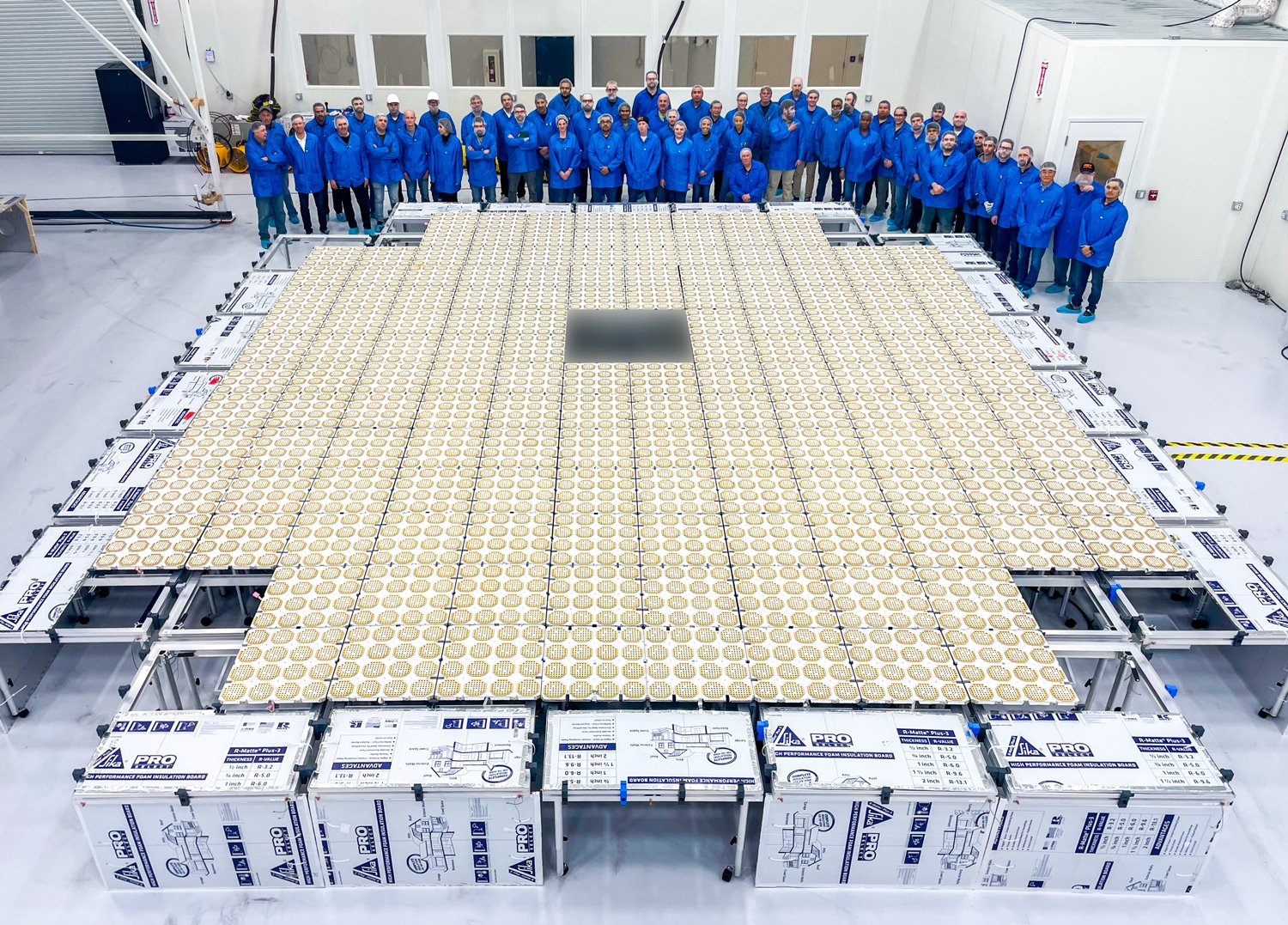

Von welchen Größenordnungen hier die Rede ist zeigt sich gut in diesem Bild, auf dem der Satellit am Boden im entfalteten Zustand zu sehen ist:

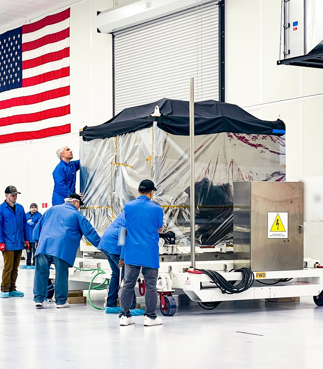

So sah er übrigens im eingefalteten (und eingepackten) Zustand aus:
