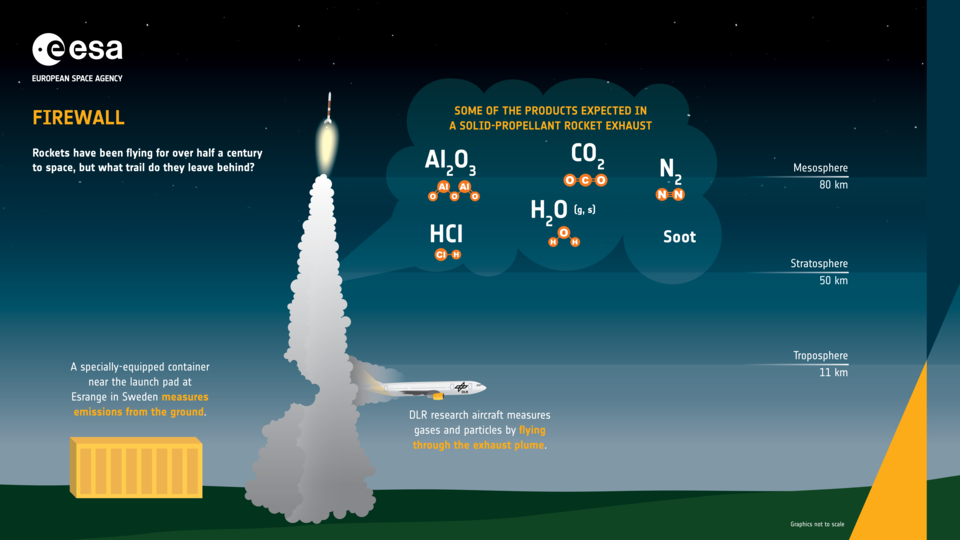

Das zusätzlich Interessante bei MAPHEUS-17 war was sonst noch so im Luftraum dann los war. Denn das DLR hat mit einem seiner Forschungsflugzeuge, der Falcon 20E, erstmals erprobt wie man Emissionen von Raketenstarts direkt in der Atmosphäre messen kann. Dafür ist es wenige Minuten nach dem Start direkt in diesen Luftraum geflogen mit Absprache der Flugsicherung und etwa eine Stunde zwischen 2-6 Kilometer Höhe möglichst nah um die sich verziehende Abgasspur der Rakete gekreist.
Zusammen mit bodengebundenen Messungen bildet dies das ESA Projekt Firewall.
Quellen: https://www.esa.int/Enabling_Support/Space_Transportation/How_to_record_rocket_emissions
https://www.dlr.de/de/aktuelles/nachrichten/2026/erfolgreicher-flug-der-dlr-hoehenforschungsrakete-mapheus-r-17
