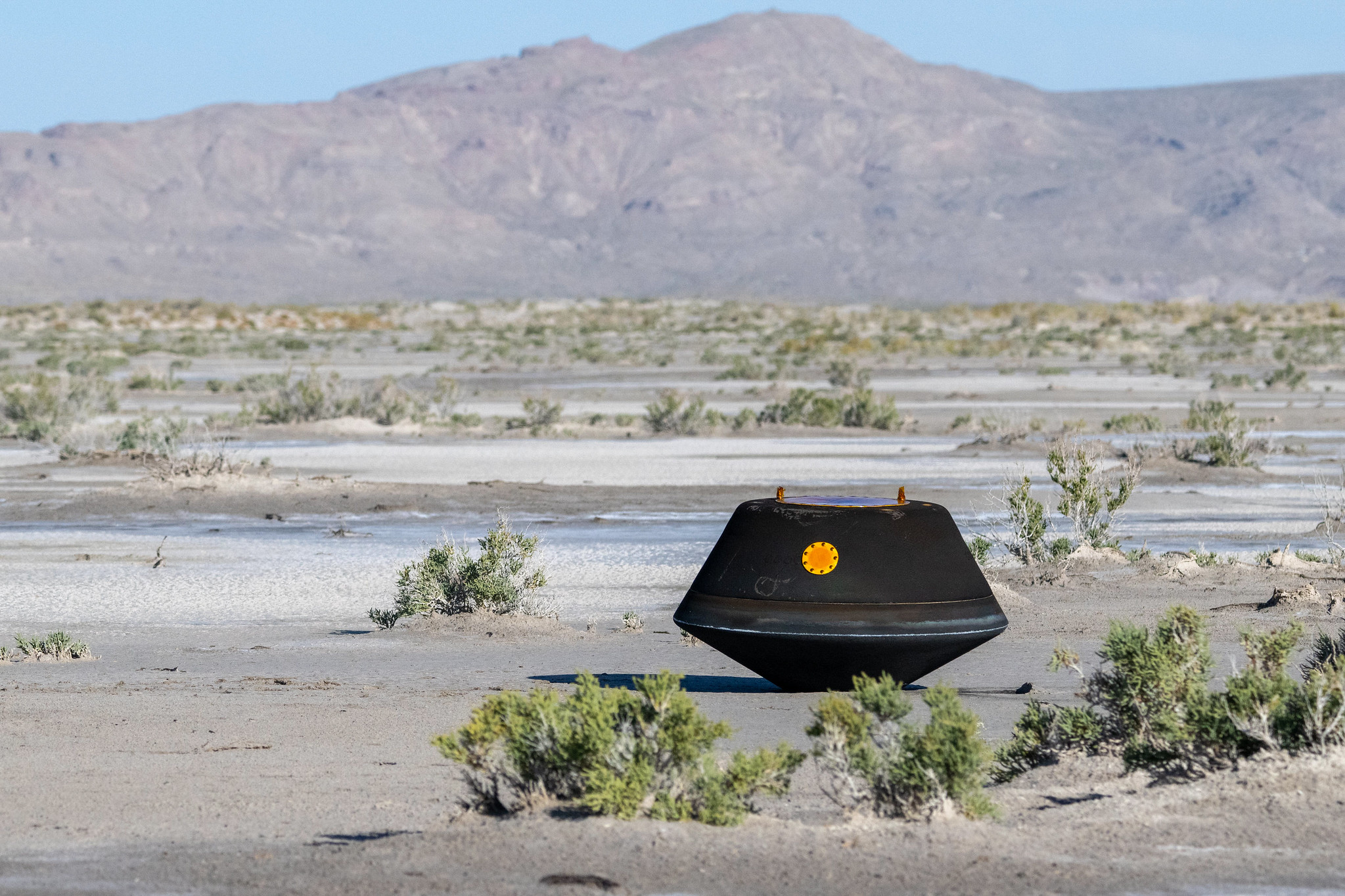

Kapsel und Fallschirm in der Landezone:
  Bild: NASA
Dem Vernehmen nach wurde der Hauptfallschirm bei 20.000 Fuss ausgelöst (statt bei 5.000 Fuss). Ob der Drogue-Schirm korrekt auslöste, ist unklar (Quelle: UMSF)

Kapsel ist heile geblieben und liegt jetzt schon in einem temporären Reinstraum, wo sie auf den Weitertransport nach Houston vorbereitet wird.

Aber sagenhaft, die Kapsel sieht so sauber und gut aus, als sein sie erst gestern gebaut worden.
