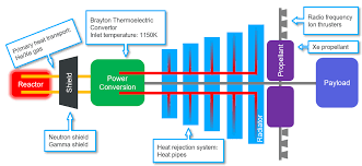

Die von der ESA verlinkten Studien sind 10-15 Seiten Zusammenfassungen, also sehr grundsätzlich allgemein.
Bei der EUCASS fand ich diese Schemabild:
Quelle: https://www.eucass.eu/component/docindexer/?task=download&id=7346
und https://www.eucass.eu/component/docindexer/?task=download&id=7610

Und das schöne Bild, danke @ tomtom, erklärt auch, warum der Reaktor vorne ist: Damit man ihn nicht komplett mit einem Schild ummanteln muss, sondern nur nach hinten, zum Rest des Raumschiffs hin.

Als Strahlungsschild braucht man hier eine Kombination von sehr leichtem Material (zB Lithiumhydrid LiH), um schnelle Neutronen zu bremsen, und High-Z-Material (Schwermetall wie Wolfram bzw Densimet) gegen die Gammastrahlung - dürfte ganz schön massiv werden...
