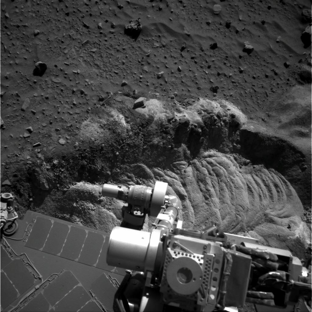

Auf diesen 2 Navcam-Bildern sieht man, wie die Roverdriver wahrscheinlich versuchen, den Instrumentenarm von Spirit so zu positionieren, dass er möglichst wenig Schatten auf die Solarzellen wirft:
https://images.raumfahrer.net/up001057.JPG
https://images.raumfahrer.net/up001058.JPG
Ab jetzt heißts wohl warten und auf ein kleines Wunder zu hoffen  ;)
