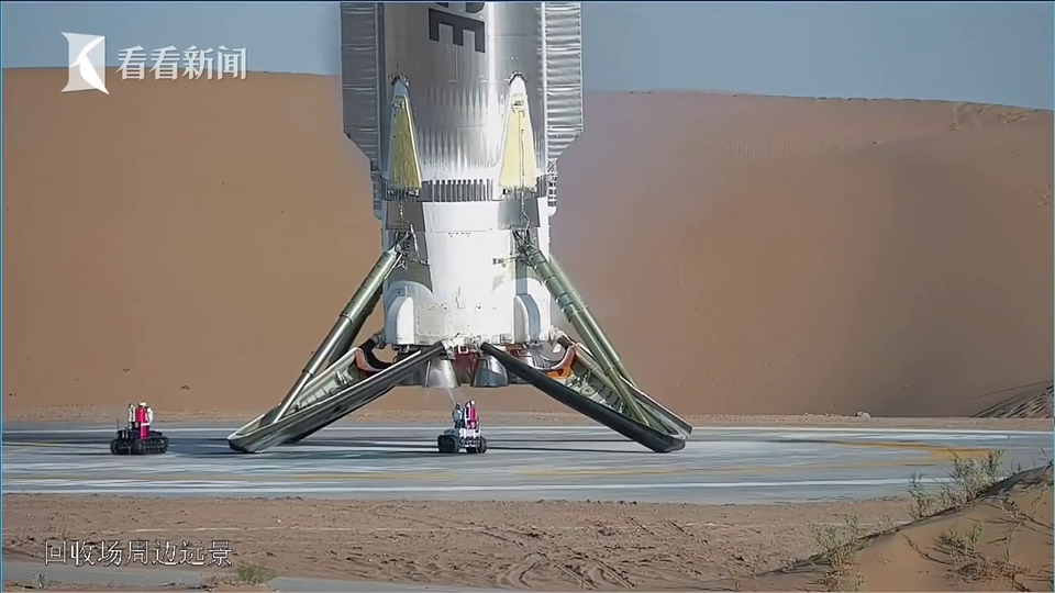

ZhouQue-3 Erststufen-Landung
Auf dem Bild, das u.a. von Liss (bekannt aus NSF) gepostet wurde, sind nach der Landung der Erststufe
von ZhouQue-3 zwei Feuerlöschroboter zu erkennen. Damit ist es nun klar, dass es im Triebwerksbereich
der Erststufe einen Brand gegeben hat, der zum Versagen eines der Stützbeine geführt hat.
Feuerwehrroboter bekämpfen das Feuer                           Bild: Screenshot aus dem Videobericht/Liss
Aus meiner Sicht ist am vorderen rechten Stützbein ein Defekt zu erkennen, dort ragt im Gegensatz zu den
anderen Füßen, ein Teil aus dem Fuß heraus.
                                Quelle: Liss NK
Gruß, HausD

.. Aus meiner Sicht ist am vorderen rechten Stützbein ein Defekt zu erkennen, dort ragt im Gegensatz zu den anderen Füßen, ein Teil aus dem Fuß heraus.
Gruß, HausD
Das ist wohl der (perspektivisch) dahinter liegende dritte Fuß, erkennbar an dem eigenen Hydraulikzylinder, und kein Defekt.
Gruß, HausD
Nachdem ich das Bild nocheinmal vergrößert angesehen habe, ist es eindeutig der Fuß dahinter...
