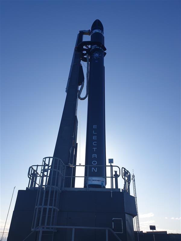

Nun ja, auf Instagram und Twitter dafür nicht:
Dieses Bild hat Peter Beck vor 12 Stunden gepostet, mit der Unterschrift Electron ist auf dem Launchpad. Quelle: https://mobile.twitter.com/Peter_J_Beck/status/1297021496402092034
Die Info mit dem Startzeitraum wurde ebenfalls in einer hübschen Grafik gepostet, da bezieht sich wahrscheinlich die chin. Seite drauf:

Start Nummer 14 hat einen Namen: I Cant Believe Its Not Optical
Und ein Logo (links im Bild):
Quelle: https://mobile.twitter.com/RocketLab/status/1297985853428441088
Die Nutzlast wird übrigens ein etwa 100 Kilogramm schwerer Satellit für Capella Space sein, daher auch deren Nennung i. Logo
