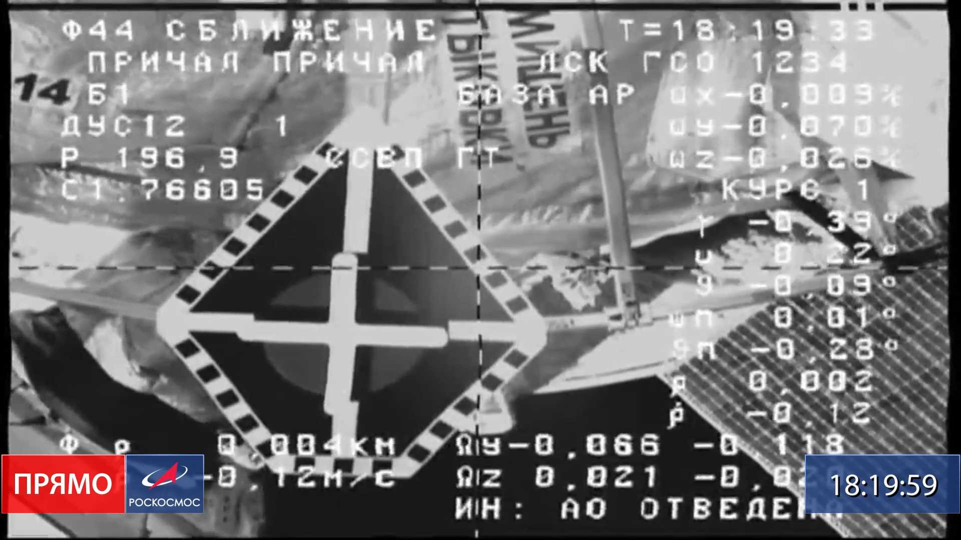

Welche Arbeiten sind am UM "Pritschal" noch zu erledigen...
Im neuen Magazin «Russischer Kosmos», Ausg. Nr. 33 , S.9, wird etwas zum weiteren Verfahren mit dem Progress-UM gesagt, das bis zum 22.12.2021, also fast einen Monat an der ISS bleibt:
Das Raumschiff Progress M-UM wird fast einen Monat an der ISS bleiben – bis zum 22. Dezember.
An diesem Tag sollen die Geräte- und Transport-Sektiom vom "Pritschal" abgekoppelt werden und die Umlaufbahn verlassen. Dadurch wird die Hauptdockstation für das Anlegen von neuen Raumschiffen freigemacht.
Dazu sind aber noch einige Vorbereitungen nötig:
... am 19. Januar 2022 werden Anton Schkaplerow und Pjotr ​​Dubrow in den Weltraum gehen und Antennen, Zielmarker (Target) und eine Fernsehkamera auf der Außenfläche des Pritschal installieren, die zum Andocken erforderlich sind.
Zielmarker-Einrichtung (Target) - Grundplatte mit sw-ws Markierungen,                                                      Container mit dem noch zu montierenden
darüber die kleine Platte mit  "Strich"kreuz (zum Richtung peilen)                                                                                 Zubehör für die Antennen            Bilder: Roskosmos
Das Zubehör dafür ist im Video (Hier ... einige Hinweise dazu von mir:) zu sehen.
Rustam Abdulchalikow, der Leiter der Abteilung für bemannte Raumkomplexe des RKK Energia, sagte gegenüber Reportern, dass "dann daran (am Prichal-Modul – Red.) bereits am 18. März das nächste Sojus-Raumschiff anlegen wird."
Gruß, HausD

« Antwort #28 am: 04. Dezember 2021, 21:08:08 »
Auf dem ersten Foto von HausD sieht man etwas (für mich) sehr seltenes: Man erkennt, dass das weiße Plus, welches Ziel-Fadenkreuz dient, 3-Dimensional ist. Das Kreuz ist in der Tiefe versetzt zu den Strichen außen. Die Kamera schaut schräg und es entsteht ein Parallaxenfehler.
Wenn Raumschiffe andocken, fliegen diese korrekt an, man sieht somit keinen Parallaxenfehler.
