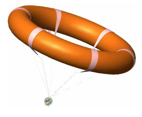

Ring (Ballon) Ballute Landung auf dem Mars? mit 100 Tonnen ?

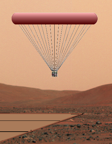

was meint ihr ist da was dran ?

http://newpapyrusmagazine.blogspot.co.at
Kurzes Überfliegen der ersten Hälfte des Artikels hat kein einziges korrektes Statement ergeben. Vielleicht mache ich mir noch die Mühe, es genauer zu lesen und mehr dazu zu schreiben.
Auf jeden Fall ist es kein Ballon, sondern ein Ballute, eine Konstruktion zur Bremsung des Landers im hoch überschallschnellen Flug. Landen müssen sie dann immer noch mit Düsen.

Nein, LDSD ist ein Hitzeschutzschild, kein Fallschirm oder Ballute. Die Ballute ist kein Hitzeschutzschild . Es hat die gleiche Funktion wie ein Bremsfallschirm. LDSD hat nichts mit diesem Ballute Landung zu tun. LDSD ist ein aufblasbarer Hitzeschutzschild.  ;)

aus übersetzer rausgelesen da mein english auch nicht soo besonders ist
Fiktive ballutes entwickelt, um in einer Planetenbahn aerobrake  zu machen
oder auf der Oberfläche des Mars zu landen
Unter einer Wasserstoff gefüllt Ballonfallschirm , steigt ein mit Crew 2 Ares (Ares ETLV-2) wiederverwendbaren Shuttle-Landung langsam auf die Marsoberfläche.
also richtig damit landen
LDSD jein hat gewisse Ähnlichkeiten ist aber nur ein Luftbremse bzw Hitzeschutzschild

Nein. Mit Hitzeschild hat LDSD nichts zu tun. LDSD ist ein Testprogramm zur Erprobung von "Abbremstechnologien". Dazu zaehlt unter anderem auch ein neuer, groesserer Fallschirm
Der andere Teil ist der sogenannte SIAD (Supersonic Inflatable Aerodynamic Decelerator) also aufblasbarer, aerodynamischer Abbremser fuer den Ueberschall . Der hat aber nichts dem Hitzeschild zu tun, da er wie gesagt erst bei Ueberschallgeschwindigkeitn zwischen Mach 2.5 und 3 zum Einsatz kommt, also nach dem Eintritt in die Marsatmosphaere.

Dieser Artikel ist für mich reine Spekulation. Es gab keine Studie von einer Organisation/Firma dazu, und Herr Williams bringt auch keine physikalischen Berechnungen, die belegen, dass das funktionieren kann. Seine ominösen Ares-Lander sind reine Fantasie, die NASA hat noch keinen Lander für das SLS geplant, genauso wenig eine Mond-/ Marsbasis. Man sollte auch beim Konzepte und Perspektiven-Thread darauf achten, dass wirklich konkret daran gearbeitet wird.

zumindest an der Technik "Ballute" wurde schon geforscht. Zumindest gibt es für alle Interessierten dazu auf der alten Seite des JPL Informationen:
http://www2.jpl.nasa.gov/adv_tech/ballutes/index.htm

Das ist alles korrekt, und Forschung an Ballutes für Sonden mag es geben. Aber so ein bemannter Marslander mit mindestens 10 t ist was anderes als ein kleiner Rover. Und mir ist kein Projekt bekannt, in dem jetzt geplant wird, dass tatsächlich einen bemannter Marslander mit einem Ballute landen soll. Es handelt sich um nichts weiteres als eine Idee.

also nur  Konzepte und vieleicht  Perspektiven
dann war ich ja eh am richtigen platz im forum  ;)
