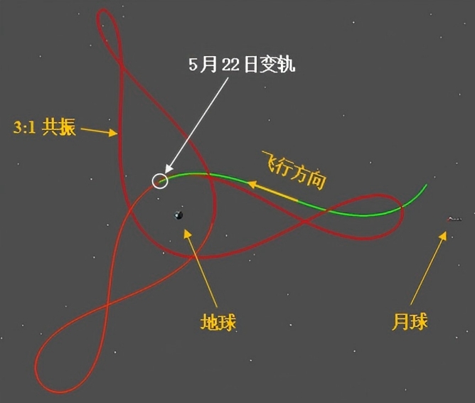

Bahn von Tiandu-1
Nach einwöchigen Tests ist der chinesische Satellit Tiandu-1 erfolgreich in eine Resonanzumlaufbahn um Erde und Mond im Verhältnis 3:1 eingetreten. Er bewegt sich nun auf einer komplexen, blütenblattförmigen Flugbahn und umrundet unseren Planeten dreimal während einer Mondumrundung – das entspricht etwa 27,3 Tagen.
Das war die Meldung, aus der ich mir wenig entnehmen konnte... Doch einen Tag später fiel mir etwas ein, das Johannes Kepler gesagt und geschrieben hatte und das ich im Museum Kepler-Haus Regensburg vor einigen Jahren gesehen habe. Er vergleicht die Planetenbahnen mit der Harmonie von Musikklängen, also Terzen, Quarten , Quinten usw., aber blütenblattförmig?
 Auch aus der ersten Grafik zum ersten Test mit Tiandu-1 konnte ich mir noch kein Bild machen:
s. Hier
 ... zumal dort nur die Laserentfernungs-Messung erwähnt wurde.
Doch heute hat sich das Rätsel gelöst und das ist :
   Das Blütenblatt und die Terz               Grafik: weibo
Am 22. Mai 2025 schloss der experimentelle Erde-Mond-Navigationssatellit Tiandu-1
- eine wichtige Bahnänderung im Perigäum ab und
- erreichte eine präzise Umstellung
        von der Erd-Mond-Umlaufbahn( grüner Bahn  zu weissem Kreis 22. Mai)
        ( über die orangene Zwischenbahn)
        auf die 3:1-Erde-Mond-Resonanzbahn (rot).
                                                 Quelle: weibo.cn
Gruß, HausD
