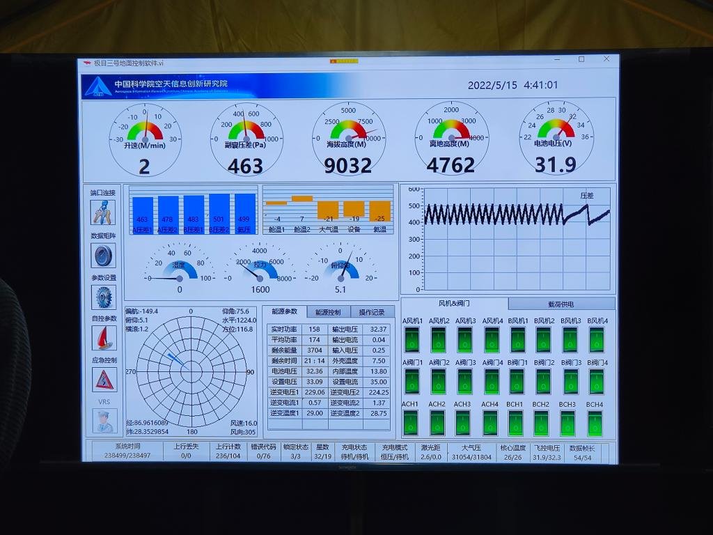

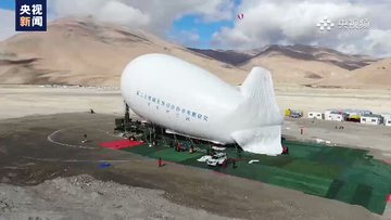

« Antwort #550 am: 16. Mai 2022, 10:03:30 »
Jimu-1-Ⅲ - Ballon zu Atmosphärenuntersuchungen
Das Luftschiff Jimu-1-Ⅲ am Fuße des Mount Everest               Bild: CSF
Das Luftschiff Jimu-1-Ⅲ startete am 15.05.2022 in 4270 m Höhe von einer Basis am Fuße des Mount Everest zur Atmosphärenforschung bis auf eine Höhe von 9032 Metern.
            2 m/min            463 Pa                9032 m                   4762 m                          31,9 v        Bild: CSF
        Steiggeschw.       akt. Druck        max. Höhe         min. Hö,(Boden)           Driftgeschw.       (ohne Gewähr-HausD)
Gruß, HausD

Ich habe ein bisschen überlegt, aber so richtig leuchtet mir nicht ein, warum man den Aufwand betreibt in einer möglichst großen Höhe zu starten.
Bei Höhenforschungsballons sieht man ja immer, das sie mit sehr wenig gefüllter Hülle starten und das Traggas dann in größerer Höhe immer weiter expandiert, bis die Hülle straff gespannt ist (und irgendwann platzt).
Der Auftrieb ist ja in geringerer Höhe noch größer, als in der immer dünner werdenden Höhenluft, was sollte es also für Gründe geben möglichst hoch zu starten?
Will man vielleicht unbedingt die Luftschiffform und die funktioniert nur, wenn die Hülle ein mindestmaß an Füllung aufweist? Oder hat man Geräte, die die dichte Luft weiter unten nicht vertragen?  ???
Hat da jemand eine Idee oder noch besser Informationen?

Bei Jimu-1-Ⅲ steht das gesamte Volumen und damit auch der Auftrieb bereits in der Starthöhe zur Verfügung, es kann daher wesentlich mehr Nutzlast tragen, als ein Stratosphärenballon, der sein maximales Volumen erst in großer Höhe entwickelt. Das Luftschiff erreicht in der angestrebten Zielhöhe den maximal zulässigen Überdruck ggü. der Umgebungsluft, bevor es nach den Messungen mit der Winde wieder eingeholt wird.
Andererseits (ich kann die Beschriftung im Bild von HausD leider nicht lesen):
Die Angabe von 463 Pa (rund 5 mbar) ist anscheinend der relative Innendruck, dazu würde die Regelungskurve passen, die zwischen 400 und 500 (?) schwankt und bei Erreichen der Zielhöhe ausläuft. Anscheinend wird der Druck geregelt, ein einfaches Ablassen des Traggases während des Aufstiegs würde aber erfordern, dass eine entsprechende Helium-Menge in Druckgasflaschen mitgeführt wird, um das LS vor der Landung wieder aufzublasen. Hm, andere Möglichkeit: Das Gas wird beim Aufstieg durch einen Kompressor abgesaugt und an Bord gespeichert und beim Abstieg wieder eingeblasen.

In einem Post-Flight-Video (28 min.) wird die Druckregelung erwähnt. Innerhalb der Außenhülle gibt es mehrere luftgefüllte Kammern (Blasen). Beim Aufstieg werden diese Blasen entlüftet, beim Abstieg werden sie über einen Kompressor wieder gefüllt (der Kubus, der unter dem Heck hängt) man hält dadurch einen Überdruck von 400 - 500 Pa während des gesamten Fluges aufrecht.
https://news.cgtn.com/news/2022-05-15/Live-Chinese-developed-floating-airship-sets-world-record-1a2Zcvb0biE/index.html
Noch ein paar Zahlen:
Das "JIMU Nr.1" ist ca. 50 m lang und hat ein Volumen von 9.060 cbm, also eine maximale Tragfähigkeit von ca. 9 t unter Normalbedingungen. Das Schiff wiegt ca. 2,625 t. Bei einer Gipfelhöhe von reichlich 9 km, wo die Luftdichte nur noch knapp 30% beträgt, ist dann tatsächlich die Grenze erreicht und die luftgefüllten "Tarierkammern" sind dann entleert. Die Aufstiegsgeschwindigkeit beträgt 30 m/min, abgesehen von einem "Hold" in 7 km. Das ist die Höhe, die JIMU bereits 2019 erreicht hatte.
Ich vermute, dass der Startplatz möglichst hoch gewählt wurde, weil Luftschiffe nur in einem schmalen Höhenbereich optimal funktionieren, jede Spreizung der Arbeitshöhen erfordert immer umfangreichere und damit schwerere Tarierungseinrichtungen.
