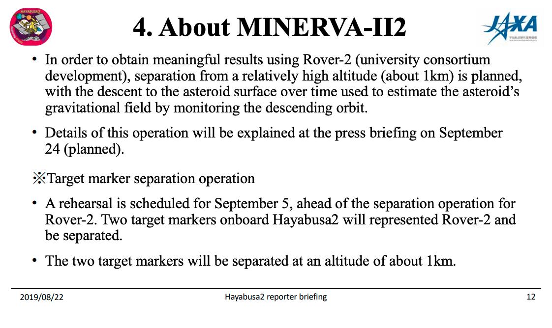

Aktuell ist geplant die Minerva II (auch Rover-2 genannt) ebenso wie die 2 verbleibenden TMs aus relativ grosser Höhe von ca 1km abzusetzen.

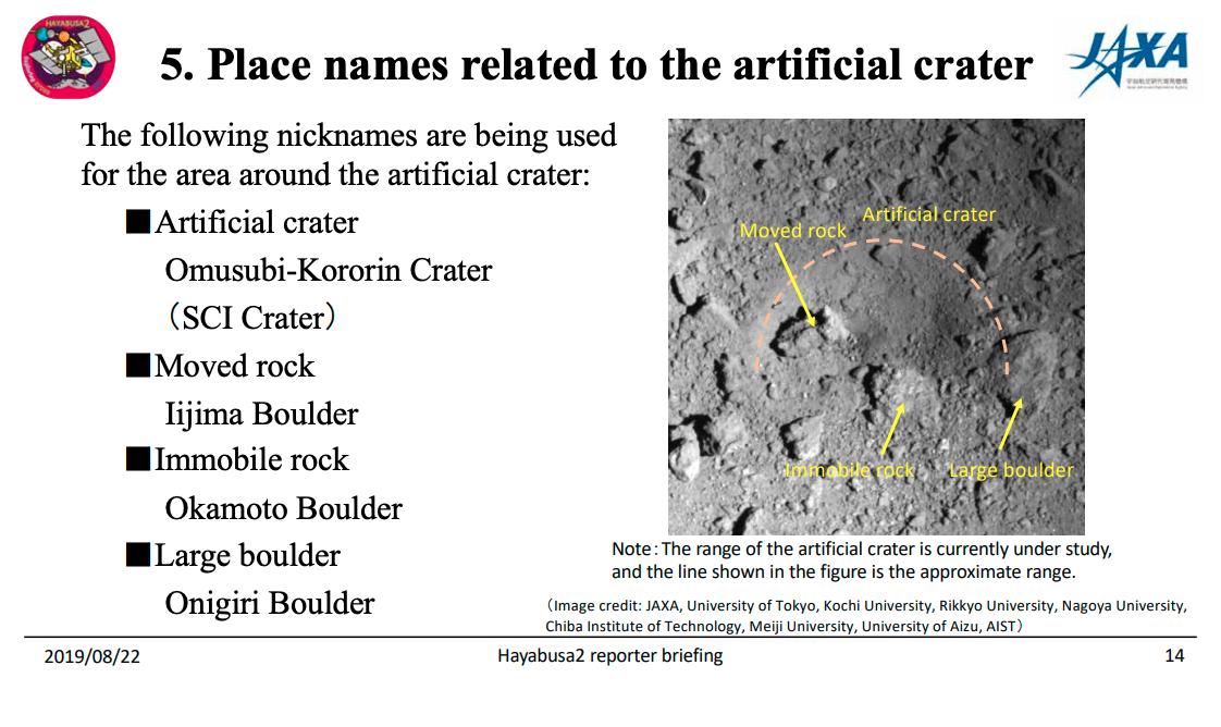

Es wurden einige Gesteinsformationen rund um den künstlichen Krater benannt.

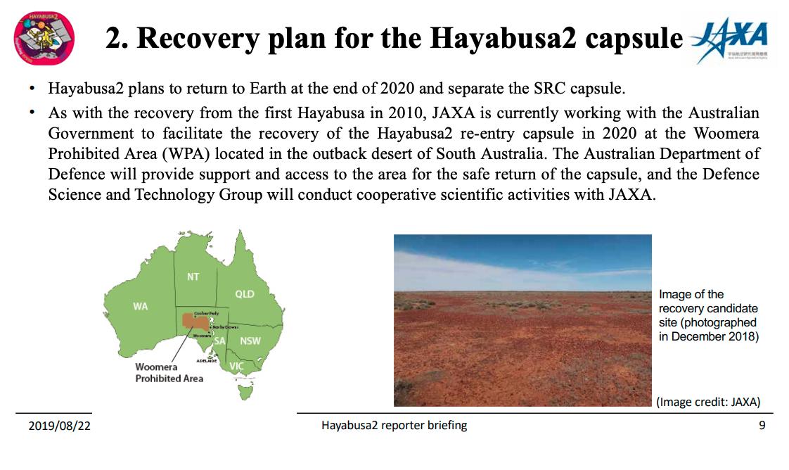

Auch die vorbereitungen für die Rückführung und Landung 2020 sind in Arbeit.

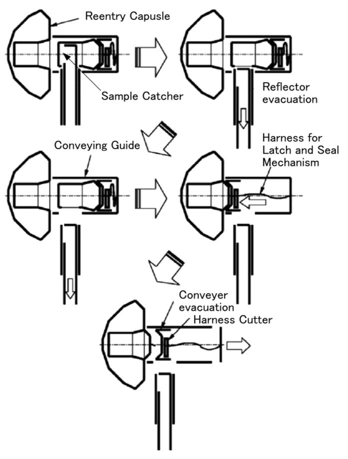

Der Behälter mit den Proben wurde heute erfolgreich in die Kapsel integriert.
In an operation today (August 26), the sample catcher was stored in the re-entry capsule (see figure). The sampler and capsule teams gathered to watch and the operation was completed successfully. The capsule is now ready for Earth return!
Quelle: https://twitter.com/haya2e_jaxa/status/1165908078673293313?s=20

Die für den 5. September geplante 'Zielmarker-Trennoperation' wurde verschoben.
Hayabusa2 ist mit vier Reaktionsrädern ausgestattet, mit denen die Haltung des
Raumfahrzeugs gesteuert wird. Die Haltungssteuerung wird normalerweise mit
drei dieser Reaktionsräder durchgeführt. Am 29. August wurde das seit Oktober
letzten Jahres nicht mehr verwendete Stützreaktionsrad getestet und ein
abnormaler Wert (ein erhöhtes Drehmoment) festgestellt. Das Raumfahrzeug ist
daher autonom in den Safe-Hold-Zustand übergegangen. Einzelheiten zur Ursache
des abnormalen Drehmomentwerts werden derzeit untersucht.
Es wird erneut berichtet, wenn es einen neuen Zeitplan für eine Trennung gibt.

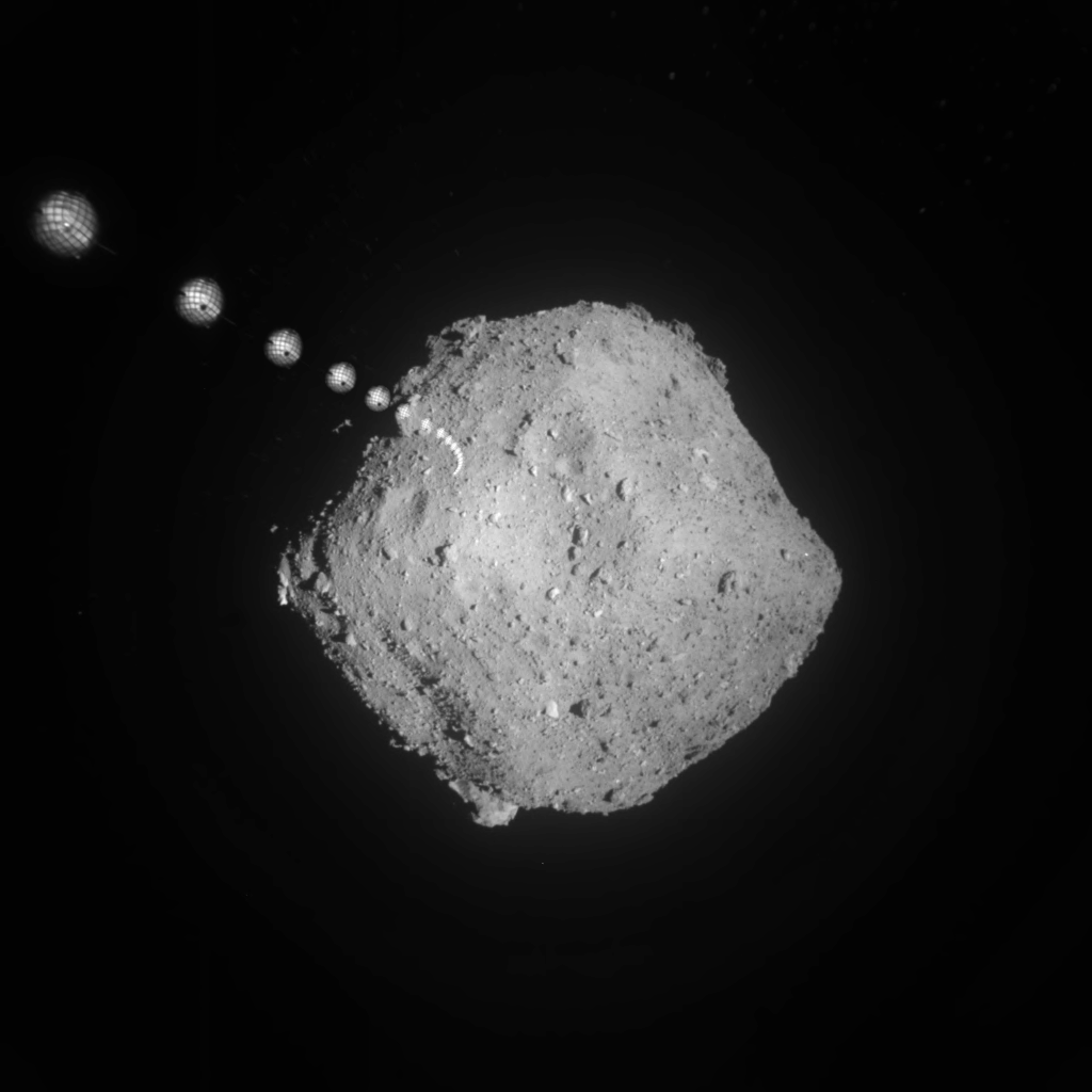

Eine Frage zur Bahnbewegung. Warum nähern sich die Target Maker nicht direkt dem Asteroiden? Stattdessen gewinnen die zwischenzeitlich sogar wieder an Höhe?
Bild von JAXA unter https://images.raumfahrer.net/up069358.jpg

This is an overlay of images taken every 4s (for ~1min) as the spacecraft ascends at 11cm/s. TM descent speed is still almost zero.
Also wenn diese Bilder von Hayabusa-2 im Wegfliegen aufgenommen wurden, dann wundert mich, dass der Asteroid im Hintergrund nicht "kleiner" wird.
Könnte man so erklären, dass sie nicht einfach "ballistisch" fallen, sondern erstmal einige bis etliche Ellipsen bzw. elliptische Spiralen um Ryugu drehen?

Die Marker sind in zwei niedrigen Orbits ausgesetzt worden. Durch die gravitationsbedingten Bahnstörungen werden sie nach einigen Tagen mit Ryugu kollidieren.
Hayabusa-II hat während einer Aufnahmesequenz weniger als 10 m Höhe gewonnen, daher ist das Schrumpfen nicht erkennbar.
