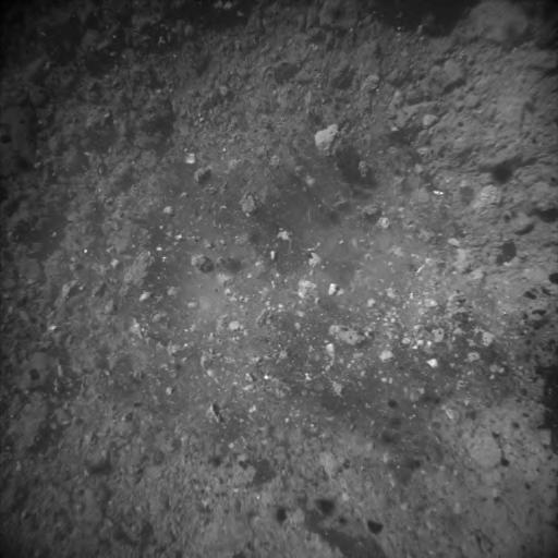

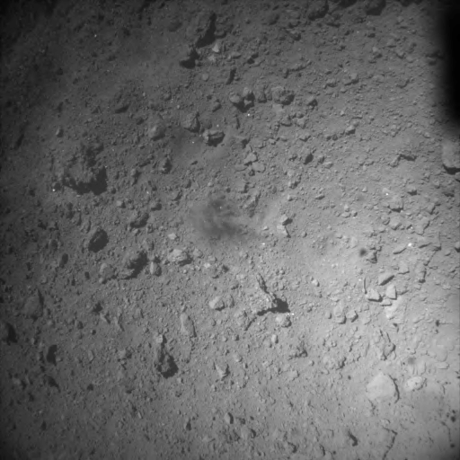

Image taken 4 seconds before touchdown with CAM-H (image credit: JAXA).
The moment of touchdown captured with CAM-H?image credit?JAXA).
Image taken 4 seconds after touchdown with CAM-H (image credit: JAXA).

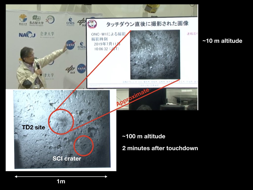

Ich freue mich auch schon auf die schnelle Bildsequenz vom 2. TD.
Man sieht auf den Bildern die Nähe zum künstlichen Impaktkrater (etwa 20 Meter) und die Umgebung mit den vielen großen Felsen. Das macht die Sache noch beeindruckender. Bezüglich der harten (?) Untergrundes frage ich mich, was aus der Tantalkugel geworden ist und bin heidenfroh, dass nicht die Sonde von Abprallern getroffen wurde

Der Moment kurz nach dem Einschlag. Eine Gesteinstrümmerwolke fliegt dem fliehenden Raumschiff hinterher.
Aufgenommen um 10:06:32 JST (on-board Zeit) mit der ONC-W1
Oben der neue 2. TD- Krater unten der Impaktkrater. Zusehen an den verwischten Spuren auf der Oberfläche.
Aufgenommen um 10:08:53 JST (on-board Zeit) mit der ONC-W1
Edit: dreht das untere Bild bitte im Uhrzeigersinn auf den Kopf, dann passt die Ausrichtung die wir von den Veröffentlichungen gewohnt sind wieder.
