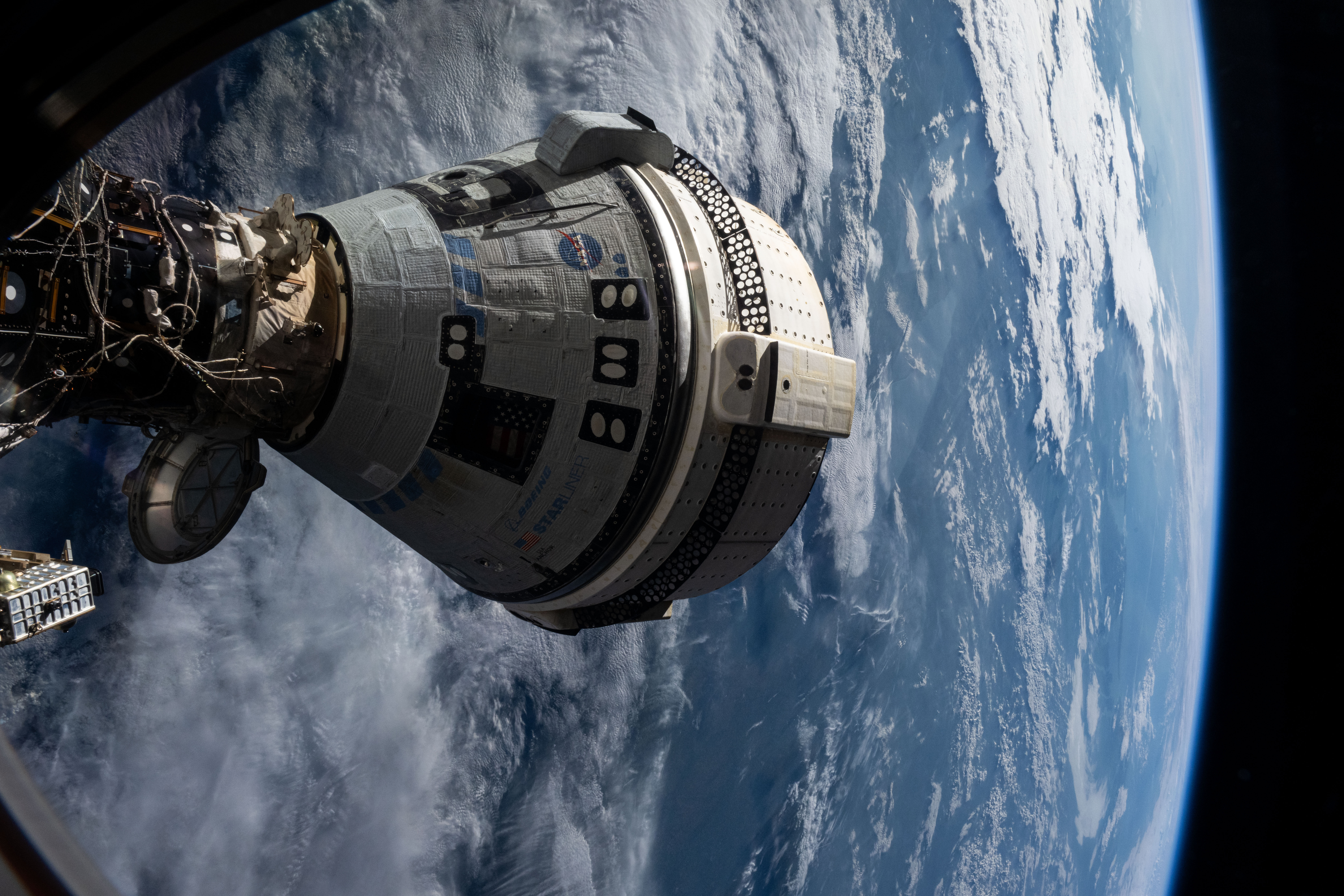

Die Meldung über den Bericht auch am Portal:
Report der Untersuchung des bemannten Starliner Testflugs von NASA veröffentlicht
Auf einer Pressekonferenz am Donnerstag veröffentlichte die NASA einen Bericht mit den Ergebnissen des Program Investigation Teams, das den bemannten Testflug des Boeing CST-100 Starliner im Rahmen des Commercial Crew Program der Behörde untersucht hatte.
Eine Pressemitteilung der National Aeronautics and Space Administration NASA.
Das Raumschiff Starliner von Boeing, das die NASA-Astronauten Butch Wilmore und Suni Williams im Rahmen des Crew Flight Test zur Internationalen Raumstation gebracht hat, ist am 3. Juli 2024 am vorderen Anschluss des Harmony-Moduls angedockt. Diese Aufnahme wurde aus einem Fenster des Raumschiffs SpaceX Dragon Endeavour gemacht, das am Port neben dem Starliner angedockt ist.
Bildquelle: NASA
Weiter in der Pressemitteilung der NASA im Portal  =>  Link zum Portalartikel
