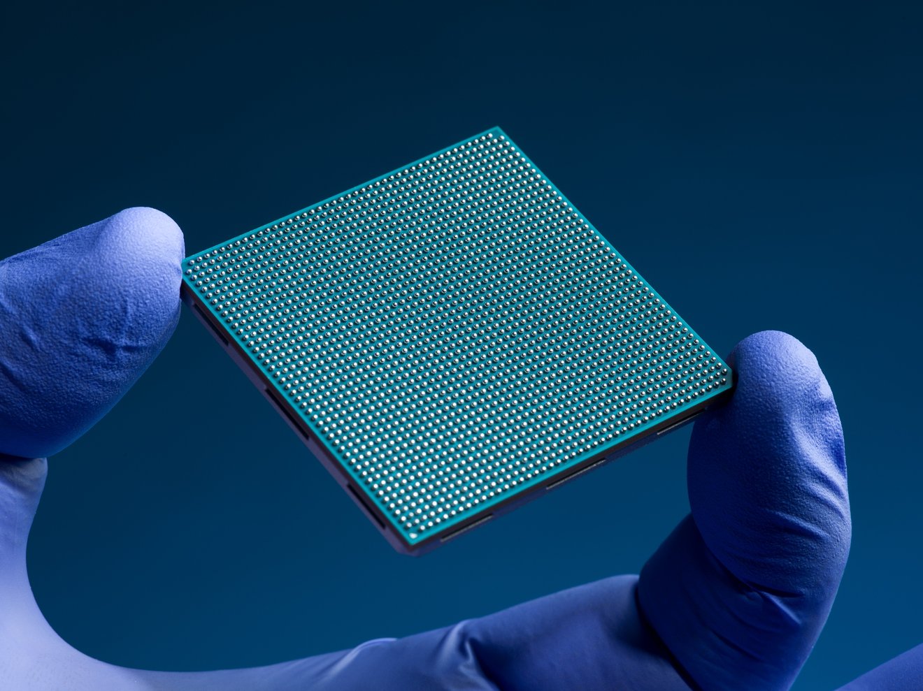

JPL testet zur Zeit einen neuen strahlungsgehärteten System-on-a-Chip-Prozessor für Weltraumanwendungen, der etwa die 500fache Performance derzeitiger strahlungsharter Prozessoren besitzt:
  Bild NASA/JPL
Der Chip in seinem Gehäuse wird über ein Ball Grid Array mit knapp 2000 Kontakten eingelötet..
https://www.jpl.nasa.gov/news/hello-universe-nasas-next-gen-space-processor-undergoes-testing/

Und zwar der da: Microchip PIC64-HPSC1000 Radiation-Hardened High-Performance 64-bit Processor
8x 64-bit High-Performance RISC-V Cores, , 26000 MIPS, max. 1000 MHz
20 Ethernet MACs, TSN Ethernet Interfaces mit bis zu 10 Gbps
240 Gbps TSN Ethernet Switch
2x PCIe Gen 3
Zitat von obiger Seite:
Mit einer 100-fachen Steigerung der Rechenleistung im Vergleich zu herkömmlichen Weltraumprozessoren und der Einführung neuer Funktionen im Weltraum wie Virtualisierung, KI, TSN-Ethernet, RDMA over Converged Ethernet v2, PCIe®, Compute Express Link® (CXL®) 2.0 und Post-Quanten-Kryptografie setzt der PIC64-HPSC neue Maßstäbe für die Zukunft der Weltraumforschung und der Datenverarbeitung im Weltraum.
