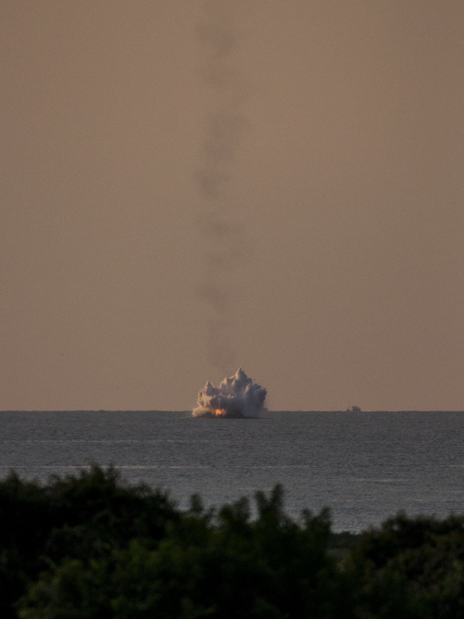

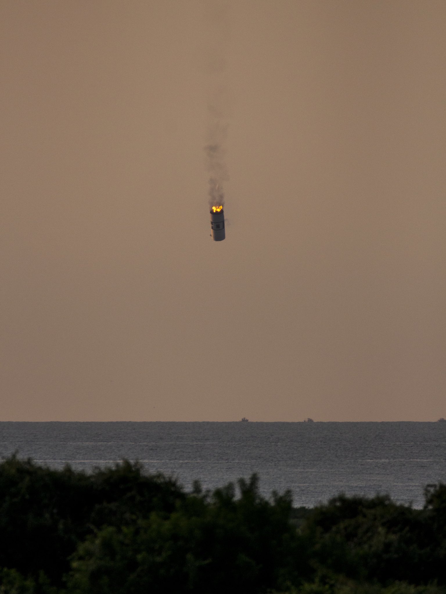

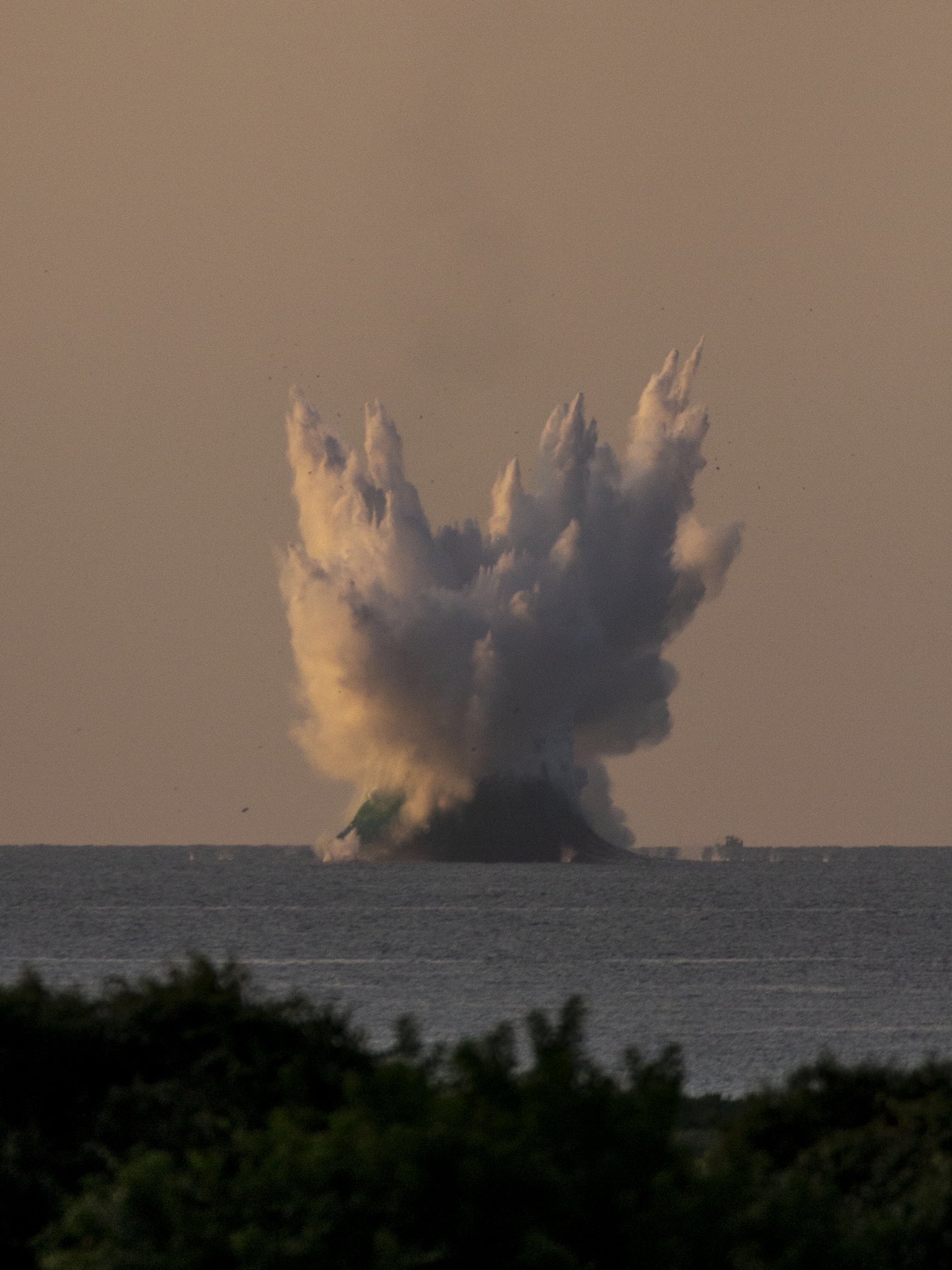

« Antwort #1890 am: 09. Juli 2019, 01:31:29 »
Einschlag vom Booster.  :o  8)
Geknipst von Curt Mason:
https://twitter.com/ProjectHabu/status/1146067368499544064
Da hat doch was mit dem Wasser reagiert, oder?
McPhönix
Re: Orion / ESM - Raumschiff
« Antwort #1891 am: 09. Juli 2019, 11:03:42 »
Vlt schlug der Booster nur so auf, daß die Tanks "passend" zusammengeknautscht wurden. Denn ein Leerungsprocedere wird da wohl nicht gegeben haben.

Tanks? Das war doch ein Feststoffbooster. Deswegen kogelt der auch noch so schön nach den vielen Kilometern Freifall ...

Ich hatte mich da an eine Zeichnung mit rundlichen Körpern drin erinnert, daher mein Irrtum.
Aber klar - ist ja eine PeaceMaker gewesen   ::)

Vielleicht ist die Restwärme im ganzen Körper (es hat ja im ganzen Inneren gebrannt) auch der Grund für ein explosionsartigs Verdampfen des Wassers nach dem Eintauchen.

Der Treibstoff in den Boostern basiert auf Aluminiumoxid und das verhält sich brennend bei Kontakt mit Wasser wie Magnesium. Das gibt eine Ordentliche Reaktion. Deswegen ist er auch explodiert.

Aluminiumoxid ist absolut unbrennbar und wird beispielsweise zur Auskleidung von Glühöfen verwendet.

Das ist einfach nur der „Einschlag“ ist bei den SRB’s auch so…
Ist von 10er ja auch nicht anders
Der Treibstoff ist im Wesentlichen eine Plastik- oder Gummivariante + Oxidator (Meist Ammoniumperchlorat) Kleine (!) Mengen Aluminium (metallisch) werden zugemischt, um die Verbrennungstemperatur zu erhöhen. Das ist freilich ein Kompromiß, der gut abgewogen sein will. Denn eigentlich will man keine "schweren" Bestandteile wie Oxide im Gas haben. Hohe Verbrennungstemperaturen sind wiederum ein Vorteil.
Eine Reaktion mit Wasser kann Aluminium nur eingehen, wenn es metallisch ist und sehr hohe Temperatur schon mitbringt. (Im Gegensatz zu Kalium und Natrium) Da es aber im Treibsatz fein verteilt ist, kann es nur die Temperatur des unverbrannten Teiles haben.
