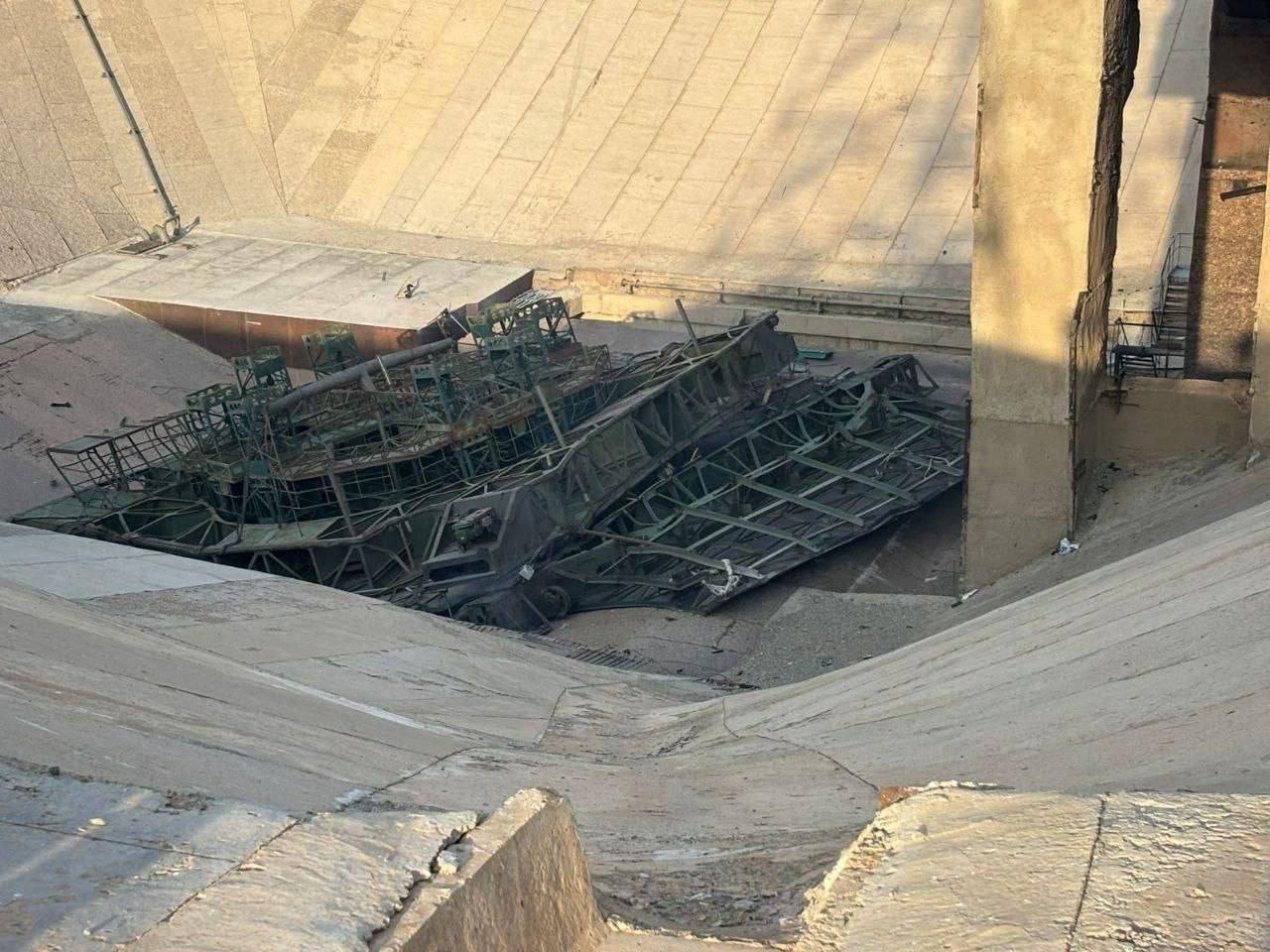

Beim Start abgerissene Servicekabine
Die  Servicekabine liegt überkopf im Gaskanal                      Foto: VK NovKos
Die  Servicekabine hat es aus seiner Sicherung in der Kabine, die sich unter dem mit festem Fußboden versehenen Teil der Startanlage befindet, komplett herausgerissen und sie ist mit der Oberseite nach unten in den Kanal geschleudert worden.
Es wird zwar behautet, dass alle Ersatzteile vorhanden wären, doch ich bezweifle stark, dass die nächsten Starts nach dem alten Plan durchgeführt werden können.
Siehe auch  den ähnlichen Fall 29. April 2016:
So hat sich eine an sich gesicherte Tür durch den Sog der Triebwerke aufreissen lassen  -  keine große Sache...            Bild : Video ed.HausD
Dafür hatte damals die vordere Schutzwand der einfahrbaren Arbeitsplattform im Starttisch ordentlich etwas abbekommen.
Sie lagt im Abgaskanal und war offenbar von der Plattform abgebrochen worden - schon etwas mehr ...
Dass es die  Servicekabine aus seiner Sicherung in der Schutzkabine herausgerissen hat, die sich unter dem mit festem Fußboden versehenen Teil der Startanlage befindet ... ist eine ganze Nummer größer!

Eindrucksvolles Bild!
Also doch kopfüber.
Gut zu sehen vor allem auch ein stark korrodierter Betonpfeiler, der freiliegende Armierung zeigt... - auf sowas ruht allen Ernstes eine vollgetankte Rakete mit Menschen an Bord? Der TÜV hätte das längst stillgelegt.
Aber hier scheint es nach dem Motto zu gehen "ist 60 Jahre gutgegangen, geht auch weiter gut". Bis es nicht mehr gut geht.
Vielleicht war es eine günstige Fügung, dass erstmal die "Schublade" rausgeflogen ist, und man möchte fast hoffen, dass sich das nicht mehr reparieren lässt, bevor Schlimmeres passiert!
