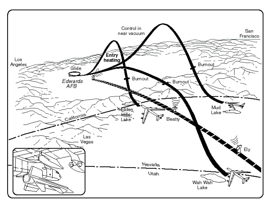

Welche Route ist denn seinerzeit die X-15 geflogen? Meines Wissens nach erfolgte der Start des Trägerflugzeugs mit der X-15 auf der Edward Base in Kalifornien und die Landung der X-15 ebenfalls. Ist die in einem großen Kreis über die USA geflogen?

Auf den Seiten der NASA
finden sich dazu diverse Infos. Hier mal ein Beispiel für Flugprofile:
Gelandet ist die X-15 ja auf zugetrockneten Salzseen, dazu finden sich im Bild auch die Notlandeplätze.
