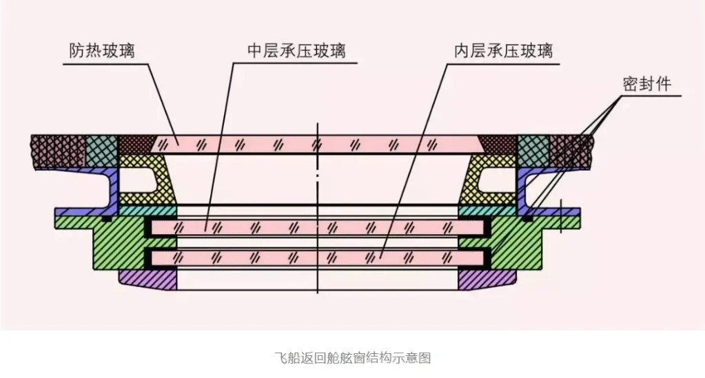

Aufbau der Schaugläser in Shenzhou
Zu der Montierbarkeit und ev. Reparatur der beiden Fenster in Shenzhou bin ich in den letzten Tagen konfrontiert worden.
Da gab es Meinungen wie, man könnte doch eine Scheibe extra mitnehmen und dann den Flansch abdrehen und so reparieren...
                                  Aufbau der Fenster im Shenzhou                     Grafik: CMSA
                                                 Texte:
     [Aussenseite der Shenzhou]
 hitzebeständiges Glas        Mittleres druckbeständige Glas         Innere Schicht aus         Versiegelung
                                                                                     drucktragendem Glas
     [Innenseite der Shenzhou]
Auf der äußeren Scheibe (anorganisch-siliziumbasiert) (oben) ist der Schaden entstanden und diese Scheibe, hitzebeständig, ist noch nicht druckentlastend.
Sie ist aber bereits umschlossen von der Hitzeisolierung, die das ganze Rückkehrteil umschließt [X|X|X]
Die inneren (metallsilikatbasierten) Scheiben sind in eine versiegelnde Schicht eingebettet, ähnlich wie die Dichtungsgummis am Koppelstutzen.
Die beiden inneren Glasschichten weisen Temperaturen nahe dem mittleren und normalen Temperaturbereich auf, was die Abdichtung erleichtert.
Fazit: Das alles verhindert eine einfache Reparatur der Aussenseite durch einen einfachen Scheibenwechsel,
         und auch eine Reparatur der inneren Scheiben ist sehr schwer möglich.
                           Quelle: Chinesisches Netzwerk für bemannte Raumfahrttechnik
Gruß, HausD

Sehr spannend, danke. Da wird man vielleicht in Zukunft auch so etwas einplanen!?
Re: Shenzhou-20 auf CZ-2F Y20
« Antwort #141 am: 18. November 2025, 08:55:23 »
Ich kann mir nicht vorstellen, dass man so etwas einplanen kann. Die Arbeiten sind wahrscheinlich schon auf der Erde komplex genug, Wartezeiten bis sich Komponenten verbinden und dazu noch Feinmotorik. Man stelle sich mal vor, das müsste von außen in einem Raumanzug geschehen, wenn man nur die äußere Scheibe reparieren/ersetzen möchte. Die ganzen Werkzeuge und Materialien dann mit den Handschuhen und im Raumanzug zu benutzen oder aber extra dafür Spezialanfertigungen vorzuhalten.
Und innerhalb der Raumkapsel eine Scheibe zu ersetzen würde auch die Nutzung eines Raumanzuges erforderlich machen, und dann wird es aber eng und kuschelig in der Kapsel.
Meiner Meinung nach ist genau dafür ein relativ zügig einsetzbares Ersatz-Raumschiff da und das ganze Drumherum wie das Umplanen der Crews, der anstehenden Aufgaben und Ausbildungen der Crews und Bau weiterer Raumschiffe muss man dann in Kauf nehmen. Allerdings wird mit zunehmender Menge an Weltraumschrott das Thema Reparatur im Weltall ein dringenderes werden, was alle Raumfahrtunternehmen betrifft.
