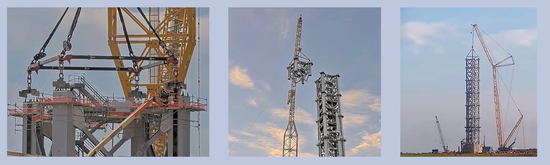

... anscheinend denkt die Blue Man Group, dass auch eine Rückfallstütze genügt (siehe Bild), sie stellen den Kran auf
*edit: 7:38 Uhr
der Kran steht inzwischen wieder und Modul 7 ist bereits unterwegs, bzw. gleich angekommen. Modul 8 soll am 14. oder 15.08.24 folgen
Ja, geht auch ausnahmsweise mit einer Rückfallstütze, solange man das nicht ständig macht und wie in diesem Fall der Wippausleger lang/schwer genug ist, das gleicht das rückwertige Gewicht der Wipplenker aus, bei einem um die Hälfte kürzeren Wippausleger würde das nicht funktionieren.
Ferner muß man so eventuell eine zu steile Anstellung des Auslegers im Ruhemodus verhindern 8-D
Gruß :)

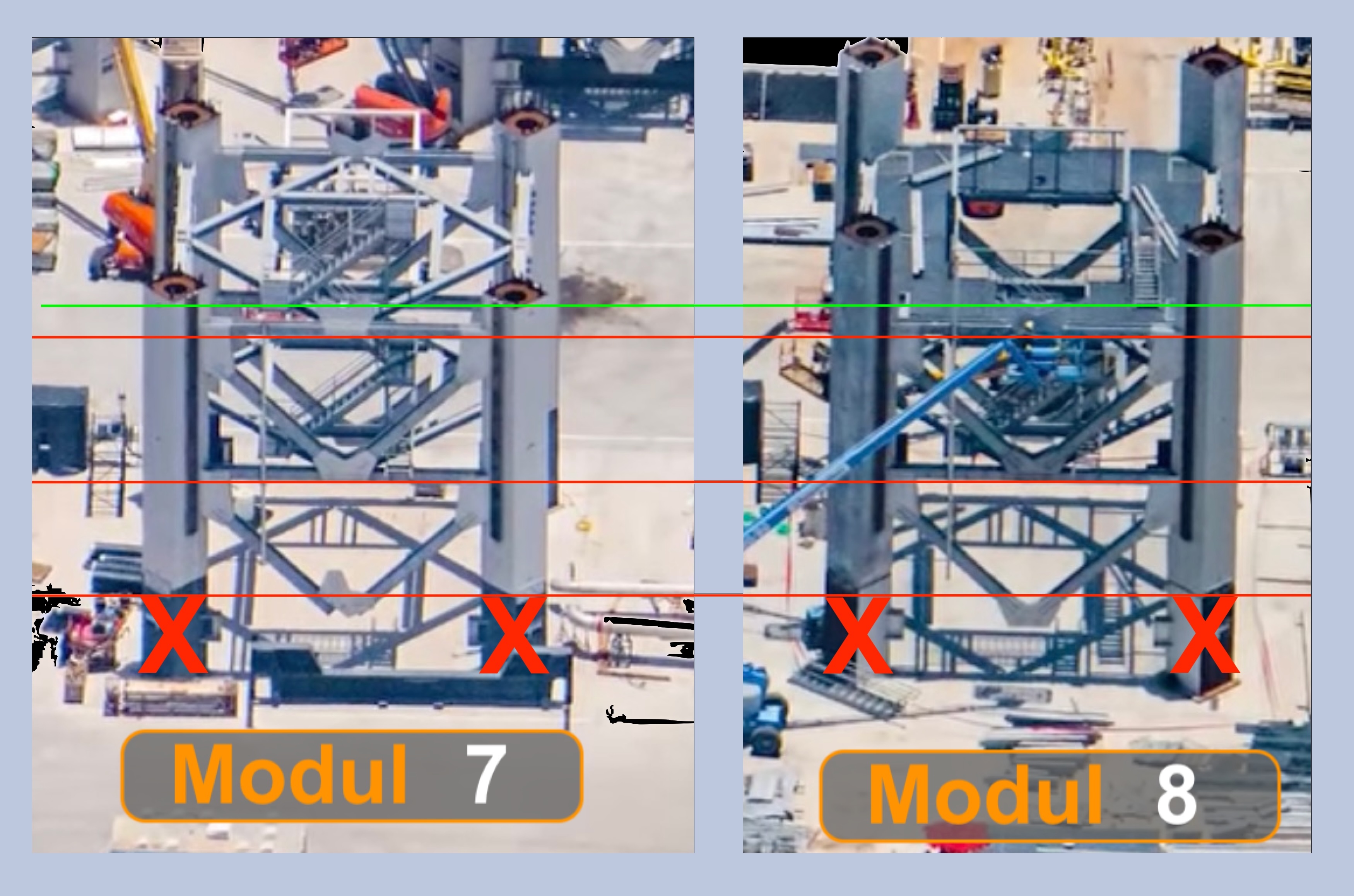

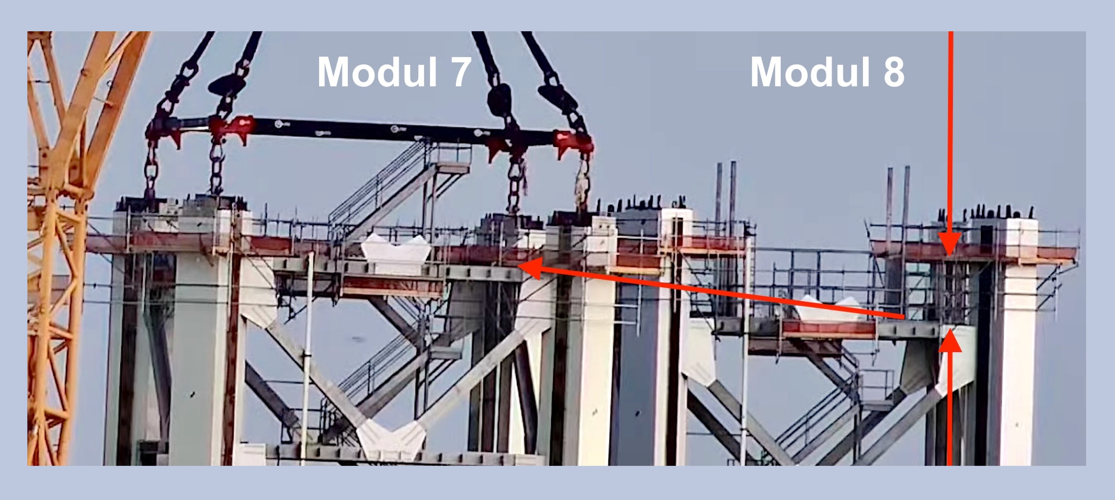

auf diesem Bild kann man gut erkennen, dass Modul 7 geschätzte 2m kürzer ist als Modul 8
  • 13383
Re: Startanlagen für das Starship
« Antwort #355 am: 15. August 2024, 22:54:46 »
Nicht das Modul-2 ist kürzer (siehe die Eckpfosten), sondern die Plattformen sitzen in anderen Höhen (verschiedene Schrägträger). Warum, bleibt vorerst offen.

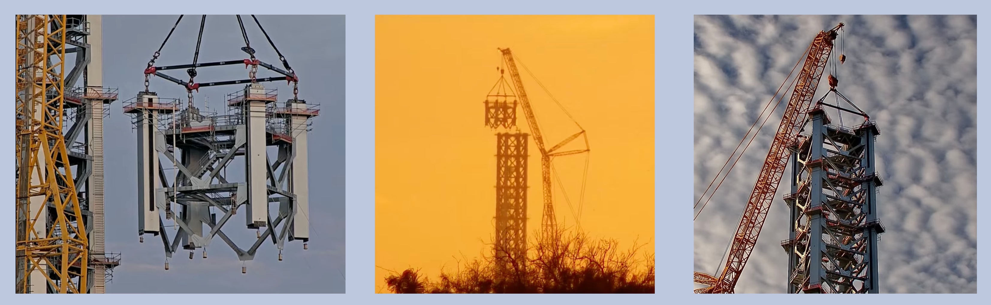

hier noch ein paar Bildchen vom Hub Modul 8
  ... hm, bist Du sicher? Ich hab die zwei Module (7 und 8) mal nebeneinander gestellt und Linien eingezogen, die roten X sind die Transportgestelle.
Von unten nach oben scheinen sie gleich, eben nur die Eckpfosten sind bei Modul 8 länger, oder?
  • 14707
« Antwort #363 am: 17. August 2024, 17:14:03 »
Da oben kommt ja jetzt das "Abschlußteil" mit der Hubseilumleitung drauf, also eher wahrscheinlich, daß Modul 8 anders konstruiert ist und auch in der Höhe differiert.
Offline bonsaijogi
  • 1380
« Antwort #364 am: 17. August 2024, 17:52:55 »
ah, OK, ich glaub da hast Du recht. Modul 9 ist ja nochmal einen Ticker niedrieger

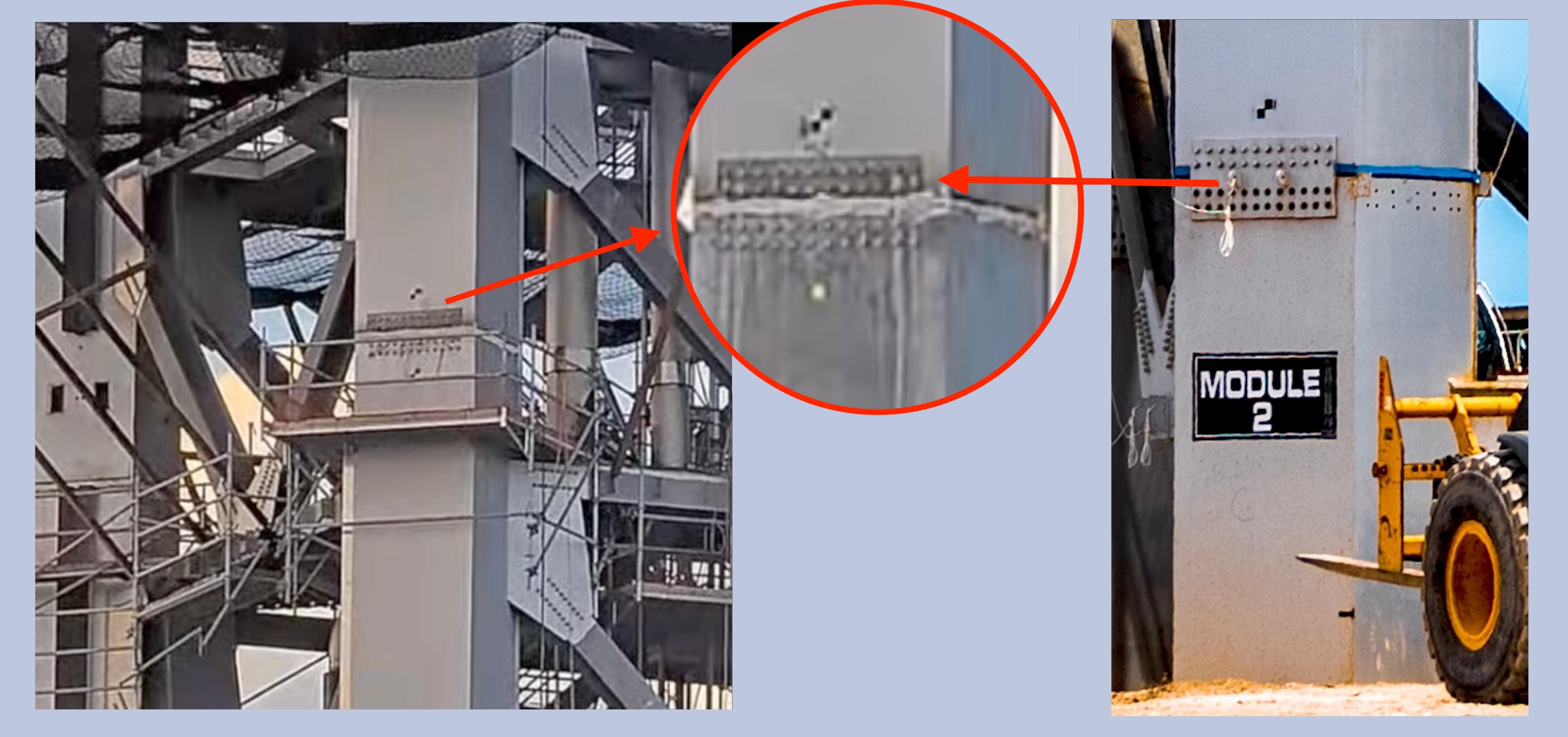

die Module werden da miteinander verschweißt, wo sie aufeinandergesetzt sind. Hätt ich es gewusst, hätte ich Bilder im Livestream gemacht, NSF hat das vor ein- zwei Wochen z.T. stundelang im Großformat gezeigt.
Die Module sind ja mit diesen Stahlplatten an dem Transportstand befestigt. Kurz vor dem Hub werden sie in der unteren Hälfte vom Transportstand gelöst und so dann auf das nächste Modul aufgesetzt. Da werden die Platten mit dem unteren Modul wieder verschraubt. Die freien Seiten werden dann verschweißt, danach werden die Platten abgenommen und auch da verschweißt.
Auf den Bildern unten sieht man rechts die Stahlplatte an Modul 2, die unteren Bolzen sind schon gelöst. Auf dem linken Bild (und in der Vergrößerung) sieht man dann, dass die Platte fehlt und an der Stelle eine Schweißnaht ist.
Offline Kelvin
  • 1743
« Antwort #369 am: 18. August 2024, 18:22:25 »
Danke für die Fotos, bonsaijogi! Daß da außen ja zum Teil auch der Chopstick-Wagen ohne zu hoppeln drüberfahren muß, das hätte mir eigentlich auch früher einfallen können. Dort würden irgendwelche Verbindungsteile natürlich brutal stören. Ich hatte die Platten vom ersten Bau auch deutlich größer in Erinnerung, aber das waren vielleicht andere Stellen. Und mein Gedächtnis ist ja auch nicht mehr das beste. :)
Wie man solche Schweißnähte aber regulär schweißen kann, bleibt für Blondi und mich weiter offen. Ich sehe da auch keine Farbveränderungen, die bei so dicken Nähten eigentlich entstehen müßten. Ist da gleich jemand, der das zupinselt? Oder ist das am Ende alles nur eine graue Spachtelmasse?  (Im Grunde soll es vermutlich erst der Beton zusammenhalten, den man da vermutlich noch reinpumpen wird.)  Fragen über Fragen, wo doch Antworten hier gefragt sind.   P-I

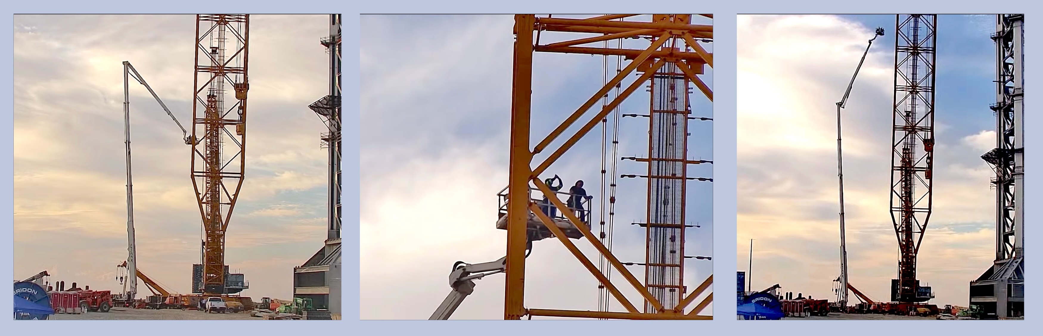

Heute Mittag (Ortszeit ca. 8:30 Uhr) hat die Blue Man Group erneut den Kran mit dem SpaceX Maxi-Steiger inspiziert und Fotos gemacht. Bisher ist aber noch kein Ergebnis bekannt.
