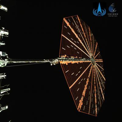

« Antwort #25 am: 06. Juni 2025, 13:41:06 »
In der ersten Woche seines interplanetaren Flugs hat Tianwen-2 eine Aufnahme eines der beiden erfolgreich entfalteten SolarArrays übermittelt. Die 10eckigen flexiblen Arrays auf Folienträger haben einen Durchmesser von 4,7 m:
  Bild: CNSA
Quelle: https://forum.nasaspaceflight.com/index.php?topic=56552.msg2692185#msg2692185

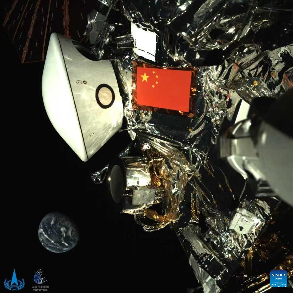

« Antwort #28 am: 01. Oktober 2025, 19:40:08 »
CNSA hat heute ein "Selfie" von Tianwen-2 mit der Erde im Hintergrund herausgegeben, aufgenommen mit einer Kamera am RoboterArm. Oben sieht man die weisse Probenrückkehrkapsel:
  Bild: CNSA/Handout via Xinhua

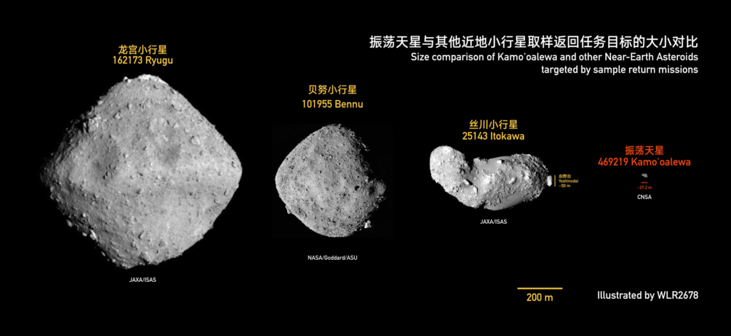

« Antwort #43 am: 06. Juli 2026, 10:01:32 »
Tianwen-2 sendet Bild von  Kamoʻoalewa
Chinas Sonde Tianwen-2 erreichte das Ziel, den Asteroiden Kamoʻoalewa ( 2016 HO3) und begann
mit der wissenschaftlichen Erkundung.
Die Größe des Asteroiden liegt deutlich am unteren Ende der Schätzungen und ist damit der mit
Abstand kleinste jemals besuchte Asteroid.
Größenvergleich  -  Ryugu           -            Bennu           -           Itokawa           -           Kamoʻoalewa
Kamoʻoalewa aus  20 km Entfernung  -  Maßlinie 10 m               Bilder: weibo

« Antwort #47 am: 06. Juli 2026, 17:27:51 »
Und zudem ist die Sonde nicht massiv, sondern filigran.
Sie wiegt "nur" etwa 2 Tonnen, aber das ist Startmasse inkl. Treibstoff. Jetzt wiegt sie sicher nur noch unter 1,5 Tonnen, Trockenmasse inkl. Rückkehrkapsel unter 1 Tonne.
Bislang wurde Kamoʻoalewa etwas Größer, aber je nach Quelle nur auf so 7.000 Tonnen geschätzt.
Aber, ein felsiger Asteroid mit den maximalen Maßen von 15 x 30 x 25 Metern hätte je nach Form und Gesteinsdichte eher so zwischen 12.000 und 35.000 Tonnen. Offenbar ist er ja mondgestein-artig, mit Metallanteilen wäre er noch deutlich massereicher. Mal sehen, was die Messungen ergeben.
Ich tippe mal auf ein Massen-Verhältnis von 1:10.000, aber auch mit 1:3.500 wäre da nichts mehr mit "elastisch". Das Lande- und Probenahme-Manöver muss sehr exakt gesteuert ausgeführt werden, einfach "Plumps" geht sowieso nicht.
