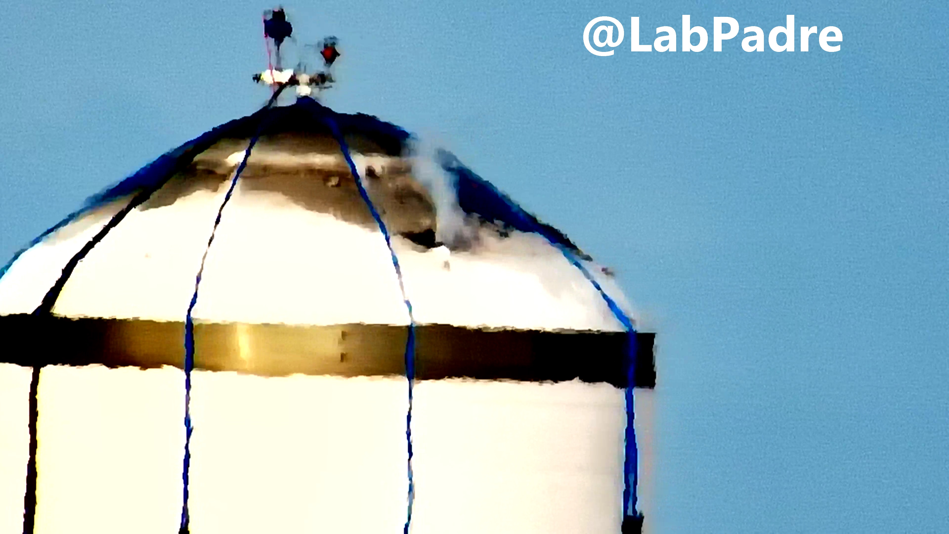

Was ich interessant finde,
der Testtank wurde mit "Zurrgurten" gesichert.
Ich habe auch gelesen das die Zufahrtsstraße zum Testgelände nicht gesperrt wurde.
Man bewegt sich immer weiter nach vorne.
Das ist die "Schwachstelle".
https://twitter.com/LabPadre/status/1272655480968667137
  • 14672
« Antwort #2722 am: 16. Juni 2020, 11:41:54 »
Sind *armdicke* geflochtene Taue, wie sie auch in der See-Schifffahrt verwendet werden.
Es bestand durchaus eine Strassensperre, wurde aber relativ früh aufgehoben.
Die Ersatz-Strassensperren für16./17. wurden inzwischen gestrichen.
Der nächste Testtank in verbesserter Bauweise soll ln kürze folgen.
