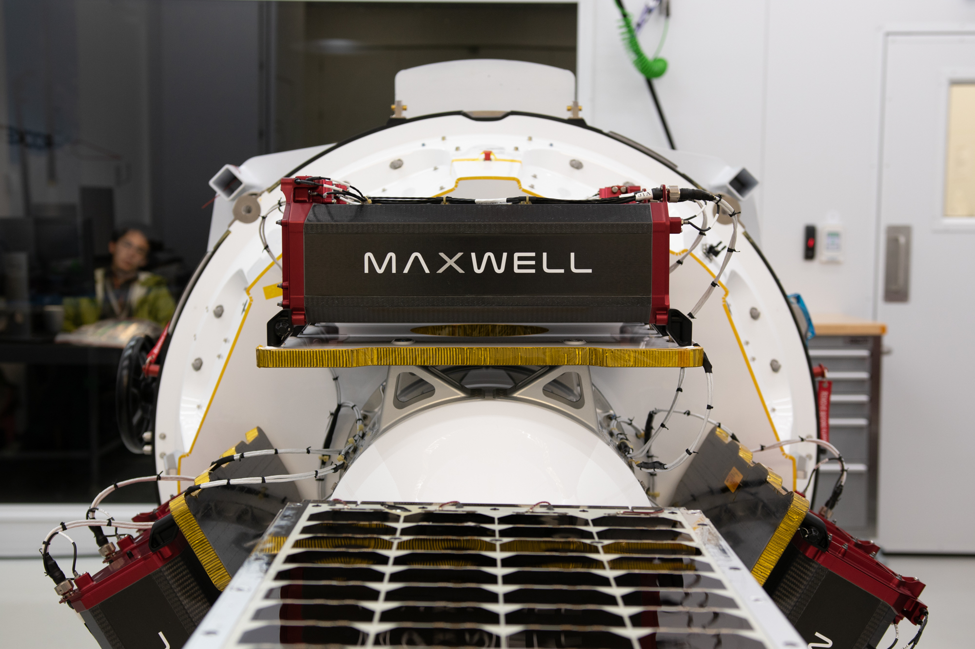

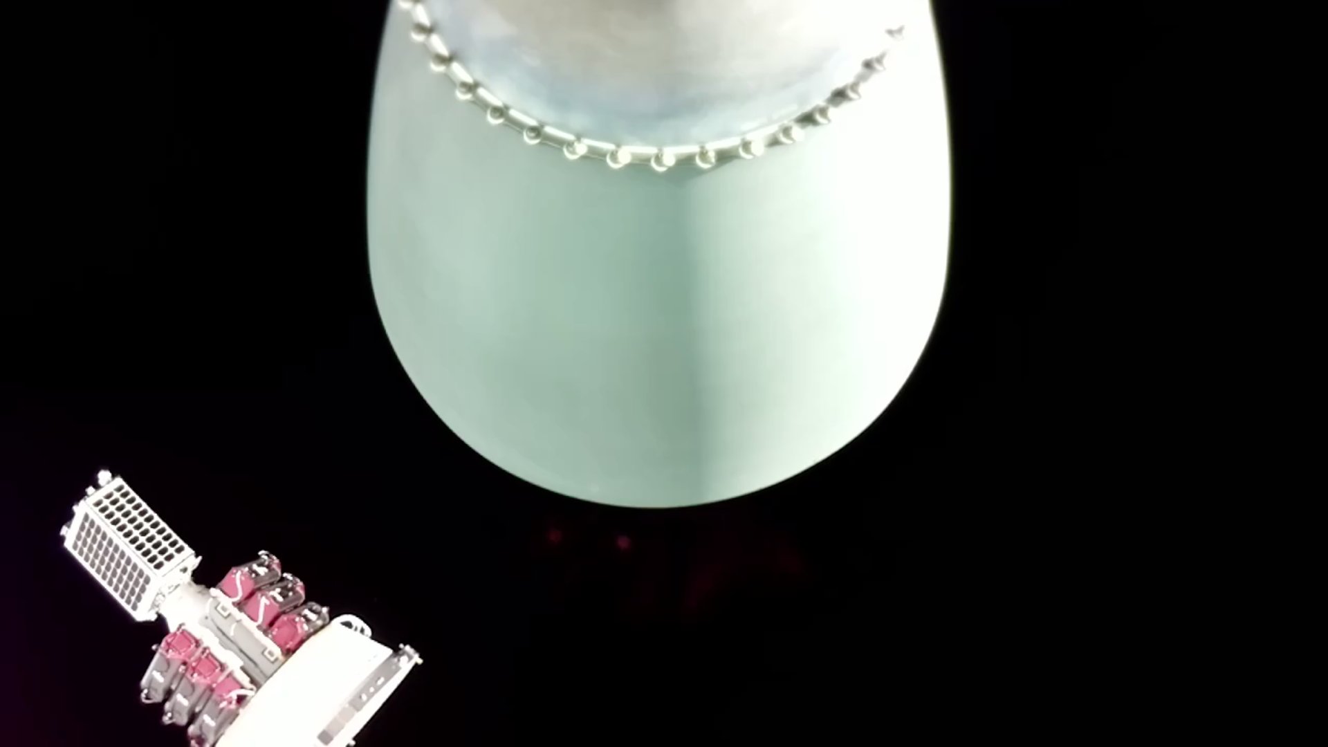

Die Bilder wurden zwar schon vor vier Tagen anlässlich des bevorstehenden Starts veröffentlicht, aber zum einen ist zur Zeit vor dem Startversuch nach dem Startversuch und zum anderen finde ich, dass man hier sehr gut sieht, wie Co-Passagiere bei Electron integriert werden:
Ganz oben "thront" die Hauptnutzlast von Canon, darunter sind die neun Maxwell-Dispenser an den Nutzlast-Adapter montiert. Diese lassen sich seitlich öffnen und geben so die Dove-Cubesats frei.
Wenn man mal davon absieht, dass das Bild ganz offensichtlich Promo-Charakter hat, kann man hier nochmal gut erkennen, wie die Dispenser am Adapter befestigt sind
Quelle: Twitter
Ich frage mich ja, wie viele solcher Dispenser man wohl maximal mitnehmen kann...

In der Konfiguration sieht das "geometrisch" erstmal nach dem Maximum aus. Wo sollten noch welche dranpassen?
Ohne Hauptnutzlast könnte man ggf. "oben" noch Dispenser integrieren oder die "Seitenpanele" höher machen, sodass 4, 5 oder 6 anstelle von 3 Dispensern dranpassen.

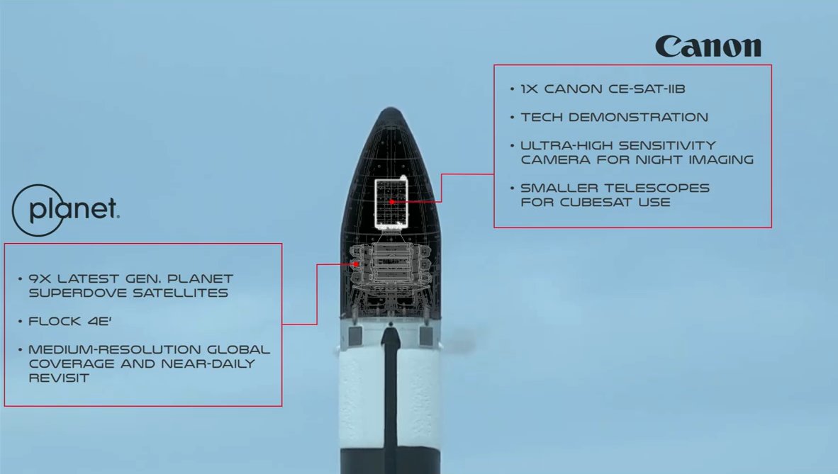

Jep, in etwas über zehn  Minuten ist es soweit. Folgende Grafik hat RocketLab anlässlich des Starts vorhin auf Twitter gepostet:

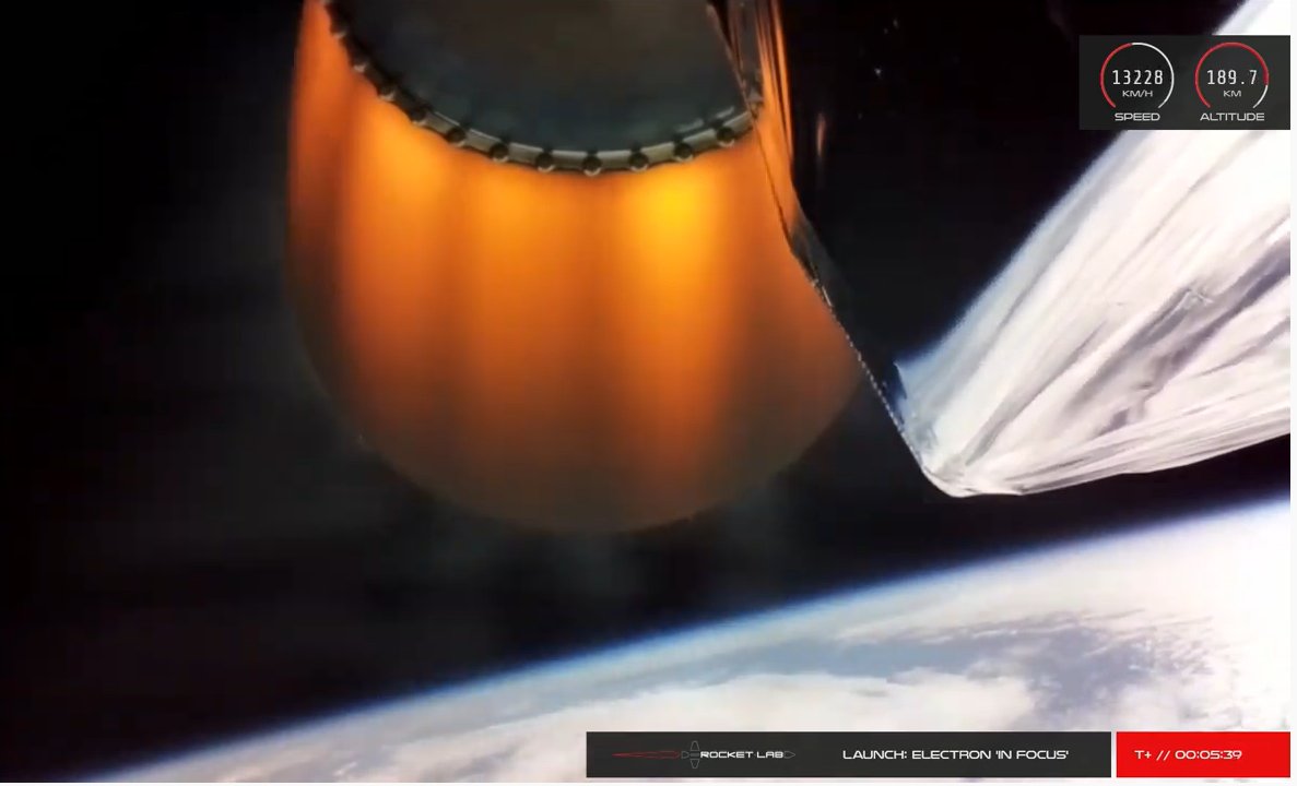

Bei ca. 8.200 km/h wurde die Stufentrennung erfolgreich durchgeführt, das Fairing abgeworfen und die zweite Stufe hat genauso erfolgreich gezündet

28639 km/h. Das sieht deutlich nach einem Erfolg aus.

Auch die zweite Stufe hat nun ihre Arbeit getan und die Kickstufe wurde erfolgreich separiert. Diese soll in 40 Minuten (?) feuern und die Nutzlast in den geplanten Orbit bringen. Der Webcast wurde allerdings an dieser Stelle beendet. Wahrscheinlich wird man den Erfolg dann später auf Twitter melden
