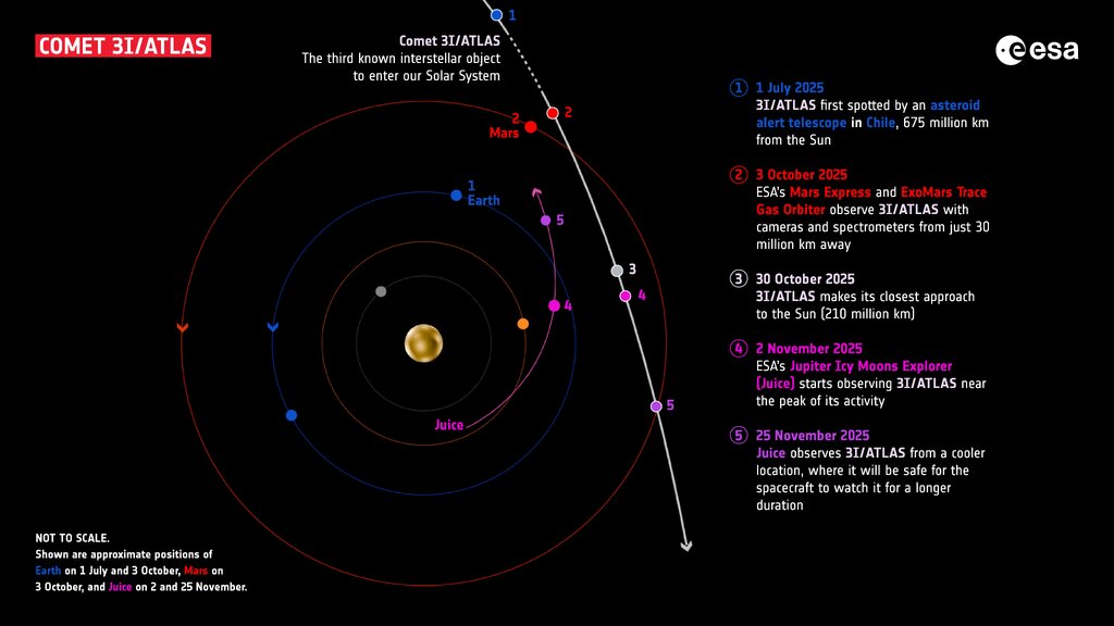

« Antwort #356 am: 27. September 2025, 19:45:21 »
Hier noch eine ESA-Grafik zur Geometrie der verschiedenen Satellitenbeobachtungsmöglichkeiten von 3I/ATLAS:
   Bild: ESA
   Quelle:  https://www.esa.int/ESA_Multimedia/Images/2025/09/ESA_s_Mars_and_Jupiter_missions_observe_comet_3I_ATLAS
