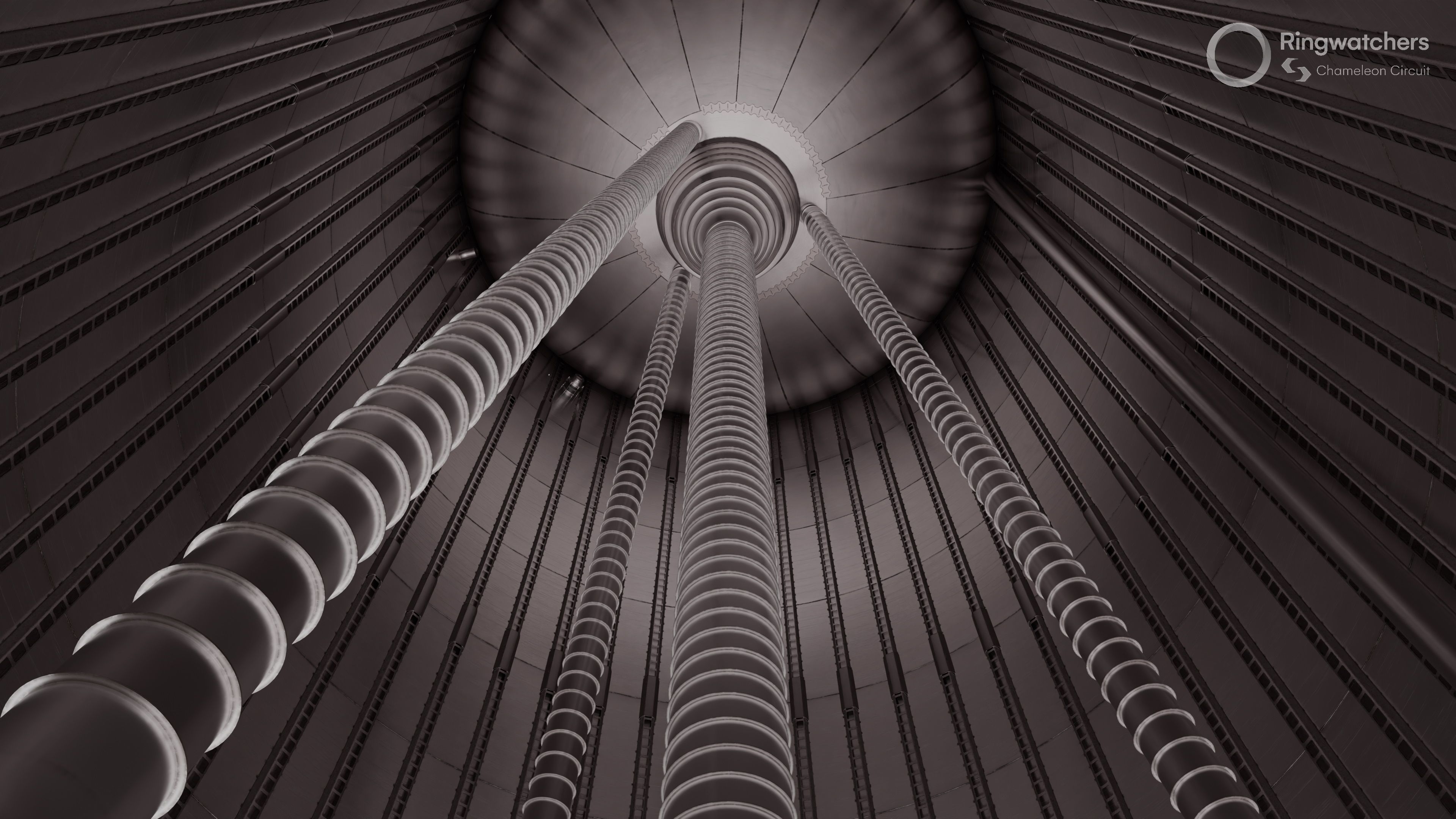

Ist denn irgend etwas konkretes bekannt, was von V1 zu v2 geändert worden ist? An den Steuerflossen wird es ja nicht liegen...
Offline Gecko.
  • 912
Re: Starship/Super Heavy (ehemals BFR/ITS/MCT)
« Antwort #3656 am: 07. März 2025, 21:43:44 »
Massenweise.
Ringwatchers hat eine 5-teilige Reihe über die Unterschiede/Verbesserungen von V1 zu V2.
Dieser Artikel mit auch vielen Vergleichsfotos behandelt die Tanks, Drucksystem und Treibstoffleitungen, die ja jetzt wohl das Problem sind:

Im NSF-Forum halten sie übrigens den verlängerten "Downcomer" für eine mögliche Problemursache.
Dieser bringt das Methan durch den LOX-Tank runter zu den Raptoren.
Solange der LOX-Tank nahezu voll ist, dämpft der ihn umgebende flüssige Sauerstoff die Schwingungen.
Je mehr er sich entleert, desto freier kann diese Leitung schwingen und fibrieren. Dies erzeugt Resonanzen und setzt sich möglicherweise weiter nach unten fort und führt dann an Schwachstellen zu Brüchen und Lecks.
« Antwort #3659 am: 08. März 2025, 06:49:17 »
Ja, so war das auch von mir gemeint!
Der Downcomer ist nicht nur verlängert, sondern es gibt jetzt 4 davon! Ein zentraler in der Mitte und 3 äußere für jeden vac Raptor. In Version 1 gabs nur den zentralen.
https://ringwatchers.com/article/s33-tanks#extended-tanks
Es gibt sicher gute Gründe dafür, aber was genau war schlecht an dem zentralen Downcomer der Version 1? Man spart sich die Verteilung am Ende, aber das kann nicht alles sein. Warum baut drei zusätzliche Durchbrüche in den Tank, wobei jedes Leck in dem Bereich Totalausfall bedeutet?
Das war auch mein erster Gedanke. Vor allem dürften die 4 Rohre auch viel mehr Masse haben als 1 zentrales Rohr.
Nachteile:
- Mehr Masse
- Mehr Gewicht
- Zwei verschiedene Durchmesser, somit zwei verschiedene Schwingungsverhalten
- Mehr Schweißnähte (oben)
Vorteile:
- Keine Verteilung (unten) notwendig
- Weniger Schweißnähte (unten)
Veränderung
- Die VAC-Raptoren sind im Haupttank weiter "oben" angeschlossen
Zur Veränderung: Durch die Veränderung geht den VAC-Raptoren früher der Sprit aus als den Sealevel-Raptoren. Aber was ist hier der Vorteil? Dadurch hat man nicht mehr Treibstoff für die Landetriebwerke, sondern weniger, da man den Treibstoff in den Rohren nicht ganz verbrauchen darf. Umpumpen wird man den Rest-Treibstoff sicherlich auch nicht. Ein Unterschied wäre, dass bei der Landung die drei inneren Raptoren nur noch mit der dünneren Leitung mit Treibstoff versorgt werden. Der Treibstoff dürfte hier schneller fließen. Eventuelle "Luftblasen" werden somit schneller mit in die Turbopumpen gesogen, alles in allem sind das Nachteile.
Mein persönliches Fazit: Ich sehe derzeit viel mehr Nachteile als Vorteile. Somit würde niemand so eine Änderung durchführen. Somit bleibt für mich derzeit die einzige Option, dass es hier einen bis dato unbekannten Vorteil geben muss.

Ich glaube, ich habe eine Idee, was besser sein könnte an der neuen Methode.
- Alt: Vom CH4-Downcomer gingen unten 3 Verbindungsrohre seitlich ab.
- Neu: Es gibt keine seitlichen Verbindungsrohre mehr.
- Im All verteilt sich der Treibstoff im Tank frei. Es gibt also ein "Gemisch" aus Treibstoff und Gas. Damit können Triebwerke nichts anfangen.
- Eine Gasblase kann sich in den Verbindungsrohren zu den VAC-Triebwerken festsetzen.
- Sobald das Schiff dreht, kommt das Gas in den Downcomer ganz unten. Das ist eine Gefahr für die Center-Triebwerke.
- Im Downcomer selber ist die Gefahr nicht gegeben, da hier das CH4 aus dem Headertank bis nach ganz unten fließt. Vor der ersten Triebwerkszündung ist ausreichend Zeit, dass alle Gasblasen nach oben steigen, während das Schiff von der Atmosphäre gebremst wird und hierdurch Beschleunigungskräfte wirken.

Es git mehr Gerüchte dass bei der neuen Starship Version die drei Downcomer der RVAC eine Urasche sind.
https://x.com/HalcyonHypnotic/status/1898251889239617821
Demnach beginnen die Rohre zu schwingen wenn der Tank sich leert. Bei vollem Tank dämpft der Sauerstoff die Rohre. Es bilden sich Brüche am unteren Ende, wo die Downcomer die Engine Bay durchbrechen. Dann tritt Sauerstoff und Methan in die Engine Bay aus und ..
Kann sein, aber dass Luftblasen so eine extreme Designlösung erfordern? Gäbe es da keine anderen Möglichkeiten? Das kommt mir etwas mit "Kanonen auf Spatzen schießen" vor.
Wir werden sehen was man jetzt ändert. Wenn sie auf einen zentralen gemeinsamen Downcomer zurückgehen wäre das jedenfalls ein Hinweis darauf dass man sich bei Starship V2 tatsächlich einen Designfehler geleistet hat. Ich hab das Gefühl die Pause wird diesmal länger dauern.

Ich finde es gerade zwar nicht, aber es gibt auch Bilder von den Downcomern wie die in der Starbase angeliefert werden. Die Teile sehen furchtbar fragil aus, und mein erster Gedanke als ich das gesehen hatte, war: wie wollen sie das am Schwingen hindern?
Ja, und erschwerend kommt hinzu, daß man die temperaturbedingten Längenänderungen in allen Betriebsphasen von der Befüllung bis zum kompletten regulären Betrieb beachten muß. Das erfordert ja eine gewisse Elastizität der Teile, was wiederum die Schwingungen begünstigt bzw. deren Dämpfung behindert. Da kann sich schon relativ leicht ein Fehler einschleichen, Resonanzfrequenzen hängen ja auch von der augenblicklichen Vorspannung der betreffenden Teile ab, wie man sich bei jedem Saiteninstrument überzeugen kann. Die Resonanzfrequenz ist also nicht immer gleich.
