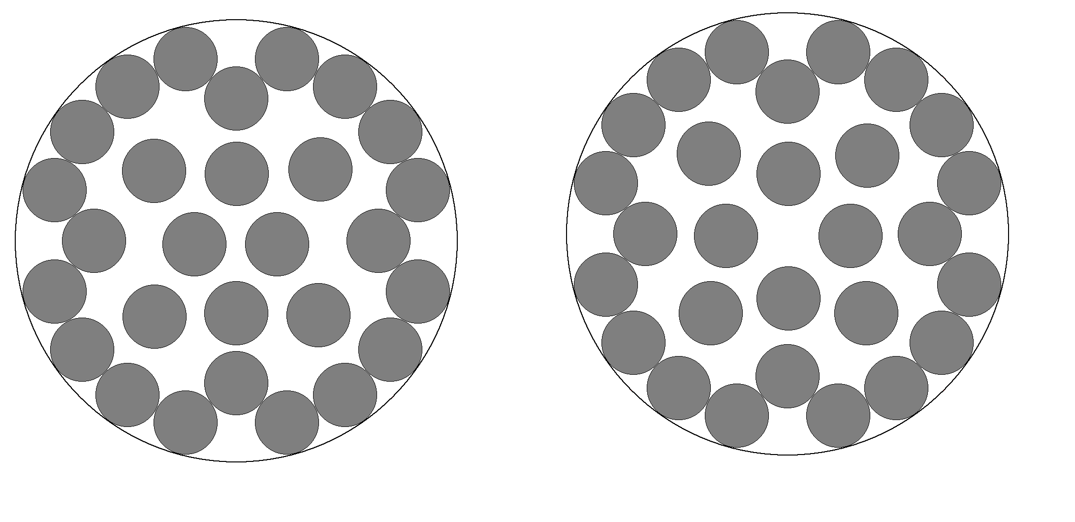

  • 14672
Re: Starship/Super Heavy (ehemals BFR/ITS/MCT)
« Antwort #1579 am: 02. September 2020, 12:14:21 »
Die Triebwerke im äusseren 20er-Ring leiten die Schubkräfte über den Rand der Schubstruktur  dynamisch nahezu direkt in die Raketenwandung, ohne allzugrosse Belastung der Schubstruktur. So braucht auch diese Struktur nicht soooo massiv ausfallen und es kann Gewicht und Aufwand gespart werden.
Zwischenzeitlich war auch mal vorgesehen je ein Triebwerk an den Beinansätzen zu platzieren.

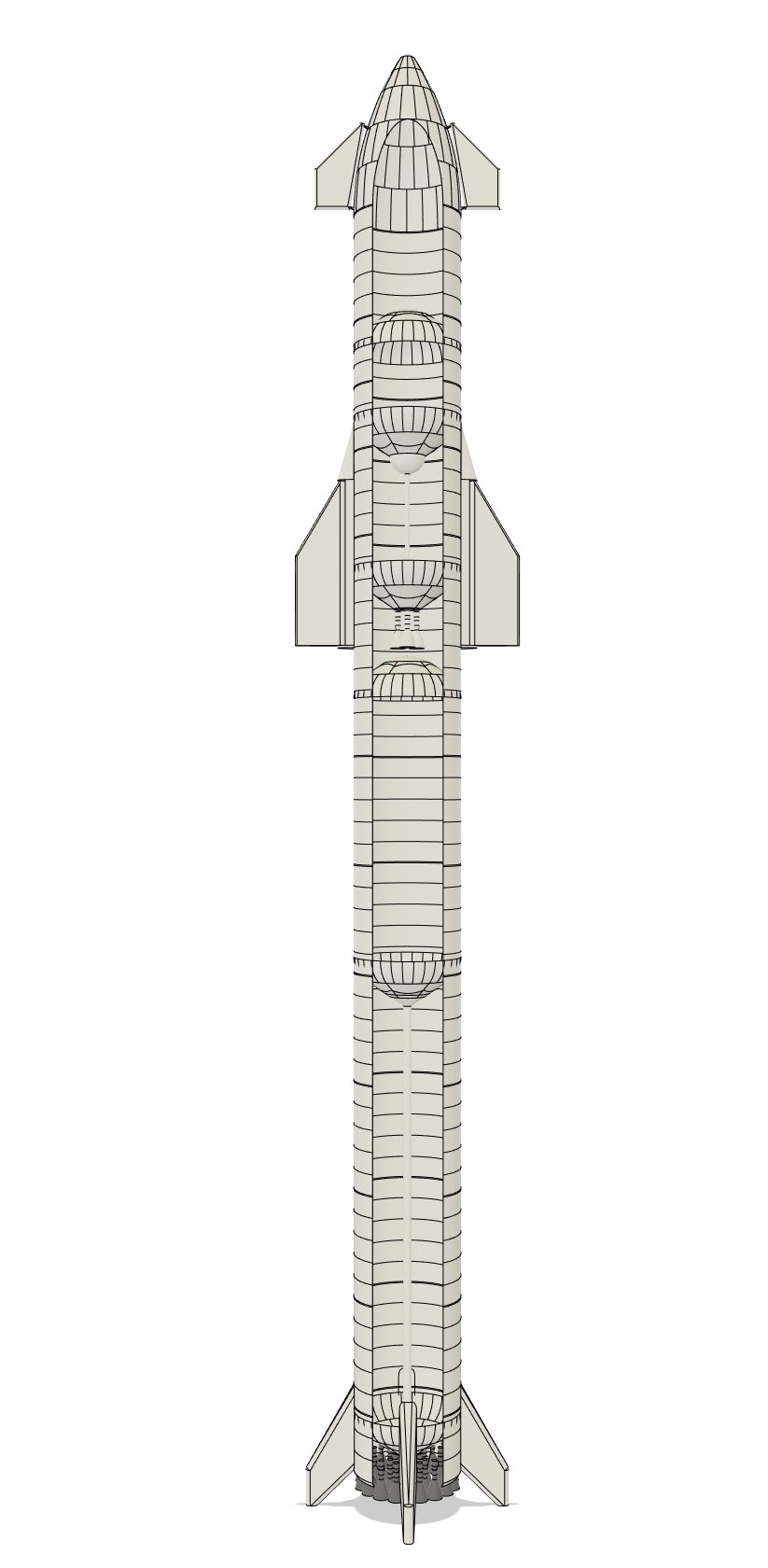

« Antwort #1581 am: 03. September 2020, 16:55:55 »
Hier mal eine aktualisierte Version des Aufbaus von SS und SH. SH jetzt mit vier Beinen statt sechs.
Quelle: https://twitter.com/brendan2908/status/1301076988518518786

« Antwort #1582 am: 03. September 2020, 17:01:44 »
Und hier noch einige Version der Triebwerksanordnung, die auf Twitter zu sehen sind.
Quelle: https://twitter.com/Neopork85
