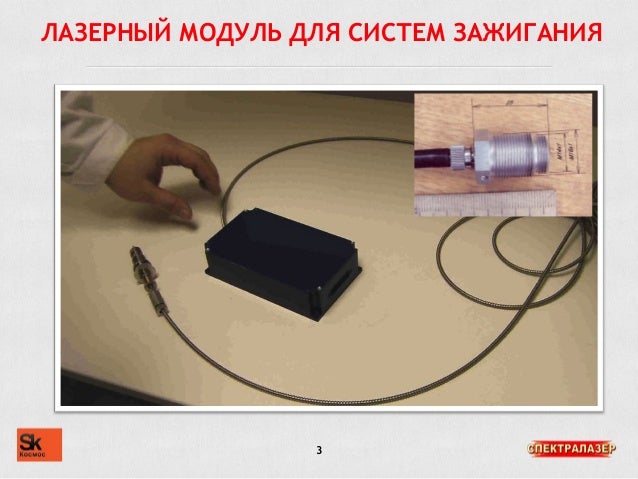

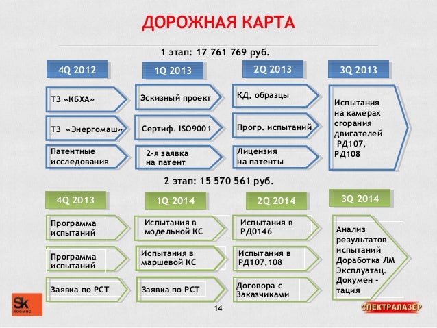

Jura
Re: Laser Zündung in der Raumfahrt
« Antwort #24 am: 06. März 2015, 10:30:22 »
Spektlazer Präsentation
mit 21 Bildern und Infos:
Auf dem unteren Bild sind die Etappen und Finanzierung der Entwicklung zu sehen. Ein Serienmässiges Modul soll um die 10000 $ kosten.
http://de.slideshare.net/kseniagorbunova94/ss-29380758
