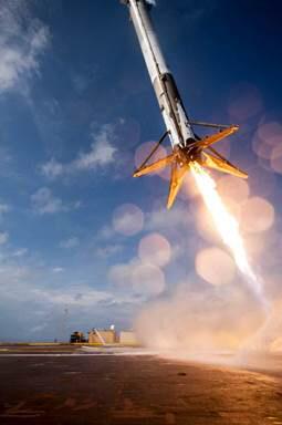

Elon Musk hat sein Lieblingsbild vom letzten Landeversuch getwittert:
Sieht schon zeimlich futuristisch aus!
Nochmal in groß:
Quelle: http://www.launchphotography.com/SpX-6.html

Ich finde auf den Bildern sieht das immer so klein aus. Dann denk ich mir immer die Füße allein sind 7-8 mal so groß wie ich ;) Echt ein riesen Ding was Mr. Musk da landen will. Wenn man bedenkt das die von über 100km herunterkommen und auf den kleinen Fleck mit 0 km/h landen wollen. Das Ding ist 50 Meter hoch!? Doppelt so hoch wie die meisten Bürohäuser! Ich glaube das dürfte extrem imposant sein wenn man nur in der nähe von dem landen Teil weg ist.

Man beachte das Flammbild des wohl stark gedrosselt laufenden Merlins, da läuft die Verbrennung wohl schon einigermaßen unsauber. Man hat sogar den Eindruck das teilweise die Flammen (rechts) neben der Düse herauskommen :o
Früher beim Merlin 1C hatte ja der Gasgenerator seinen eigenen Auspuff wo man dann auch Flammen neben der eigentlichen Düse rauskommen sieht, war ja z.B. bei den ersten Grashopperflügen zu sehen. Aber das 1D hat ja keinen Auspuff mehr für den Gasgenerator, die Abgase werden ja in die Glockendüse geleitet.

...Aber das 1D hat ja keinen Auspuff mehr für den Gasgenerator, die Abgase werden ja in die Glockendüse geleitet.
Das gilt aber nur für die Oberstufe
Die untere Stufe hat einen "Auspuff" und alle Grashopperflüge wurden mit 1D Durchgeführt.

Das mit dem unregelmäßigen Flammbild entsteht sicher hauptsächlich dadurch, daß die Triebwerke auf dem Weg nach unten gegen den Luftstrom feuern.
Auf dem Bild sieht man mal, daß die "kleinen" Merlin-Triebwerke gar nicht so klein sind.
Überhaupt ein phantastisches Bild, ein Mann mit seinem Spielzeug.

Hoppala, stimmt, danke für die Korrektur. Dann ist das was ich meinte nach wie vor der Gasgeneraturauspuff und nicht Flammen die sich neben der Düse den Weg nach aussen bahnen ;D
@FS
Stimmt, man vergisst oft die Dimensionen wenn man keinen Vergleich hat und ist dann erschrocken wenn man mal eine Person neben so nem "kleinen" Merlin sieht 8)

Na ja, das Bild täuscht doch sehr, da Musk im Hintergrund und das Merlin im Vordergrund zu sehen ist.

Der Auspuff oben ist nicht der finale Auspuff, siehe hier:
Die finale Version ist kürzer und dicker. ;)
