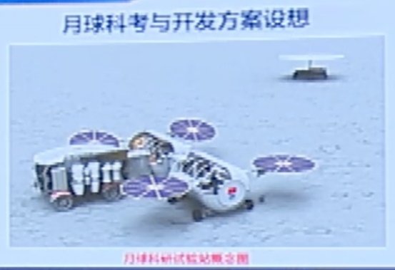

Sind diese kleinen schwarzen "Knubbel" unten an dem Mondstation-Modul auch (kleine) Räder?
Offline Regnart
  • 1245
Re: Chinas Planung zur Monderforschung
« Antwort #137 am: 17. Juli 2023, 07:40:22 »
Ganz genau. Auf dem letzten Bild hier kannst Du das besser erkennen:
https://www.bjnews.com.cn/detail/1689248583129864.html
Wenn man die Wohn- und Labormodule mittles Himmelskran oder wie auch immer sanft auf die Mondoberfläche hinuntergebracht hat, muss man sie noch zusammenkoppeln. Die kleinen Räder erfüllen eine ähnliche Funktion wie die Lageregelungstriebwerke bei einem Raumschiff. Neben dem Rangieren beim Aufbau der Station wird das Ganze dadurch natürlich auch relativ mondbebensicher, sowohl was die lateralen Bewegungen angeht als auch, durch die Radaufhängung, bei Erdstößen von unten.
In dem Transkript der Fernsehsendung wird übrigens noch mal bestätigt, dass von Anfang an ein leichter Rover mit 200 kg Gewicht und einem Aktionsradius von 10 km dabei ist. Wegen dem doch recht großen Aktionsradius auch der kleine Rettungsbuggy hinten dran, für den Fall, dass der Rover kaputtgeht:
Bild: SCMP
Das ist ein erster Rover, mit dem man auf jeden Fall losfliegen kann. Zusätzlich hat das Büro für bemannte Raumfahrt am 29. Mai eine primär an Elektroautobauer wie BYD gerichtete Ausschreibung herausgegeben, die zwar nicht für alles, aber für vieles offen ist (normalerweise werden bei den Ausschreibungen der Dienststelle strenge Vorgaben gemacht):

Raffinierter Gedanke, das mit den Rädern an den Stationsmodulen!
Das beweist wieder mal wie inovativ die Chinesen da sind!
Genauso mit diesem kleinen "Rettungsbuggy"! Wobei sich mir allerdings nicht so ganz erschließt, wen oder was der "retten" soll.  ??? So klein wie der ist, kann er bestimmt keine Taikonauten transportieren! O.k., diese Räder werden sicher noch seitlich ausgeklappt, aber trotzdem....  Soll er möglicherweise anderen Zwecken dienen?
(z.B. Transport von Bodenproben oder Ersatzsauerstoff beim evtl. notwendigen Rückmarsch)

Die  Vorstellungen zum Bau der wissenschaftlichen Mondforschungs- und Versuchsstation:
 von li. hinten .ein Aufenthalts- sowie Umstiegs-Modul
                mittig : ein rechteckiges Aus- und Einstiegselement von und zur Mondoberfläche.
                                  re, vorn:  ein mobiles Labor- und und Arbeitsmodul
  (Die Räder unter diesen Moduln sollen ggf. auch eine passive mobile Nutzung anzeigen)
li. vorn davor steht, mit einer Art Gangway angedocktes größeres Fahrzeug, das als selbstständiges Mobil-Labor, aber auch als Zugmaschine für die anderen Moduln bei einem nötigen Ortswechsel Verwendung finden kann.
Selbstständiger ortsveränderlicher  Mobil-Labor Komplex     Bild: CCTV 13/CMS/ed.HausD
Was sich mir noch nicht erschlossen hat ist der Rover mit dem "Schirm" (re. oben im Bild), ...ist es ein Schutzschirm gegen zu starke Sonneneinstrahlung und Temperatur, ist es ein Fotovoltaik-Fächer ...

Der Schirm ist die Kühlfläche eines am Institut für Sicherheit der Kernenergie in Hefei in Entwicklung befindlichen, mit geschmolzenem Lithium gekühlten schnellen Brüters:
https://spacenews.com/chinese-megawatt-level-space-nuclear-reactor-passes-review/
Ursprünglich sollte die Stromerzeugung bewegungsfrei über Thermoelemente laufen, wie einst beim Snapshot-Satelliten der USA. Mittlerweile hat das Shanghaier Institut für Weltraumantriebe aber auch einen auf dem Joule-Kreisprozess basierenden Generator mit Turbine entwickelt:
https://baijiahao.baidu.com/s?id=1759994446925078592
2017 hatte man noch an einen MHD-Generator gedacht:
http://www.cmse.gov.cn/dmt/cbw/zrht/2017n/2017ndeq/201706/t20170626_40626.html
Der wird aber in letzter Zeit nicht mehr erwähnt.
